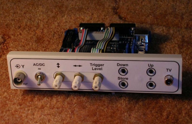

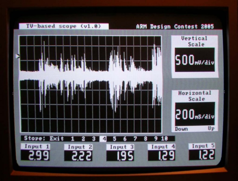

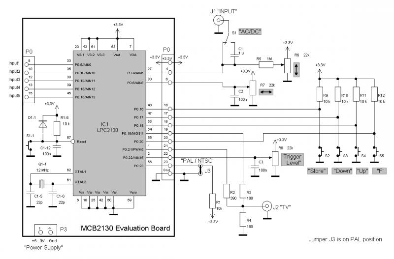

国外网站转过来的,看效果不错就分享给大家
大概介绍为:这个示波器是基于LPC2138芯片开发的用标准的电视机做为终端显示设备,分辨率为
512 × 240 pixels.本示波器为16KHZ/秒,.五个模拟输入可以被监视,同时进行。
1.zip (937.61 KB, 下载次数: 908)
