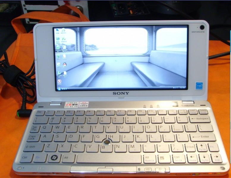

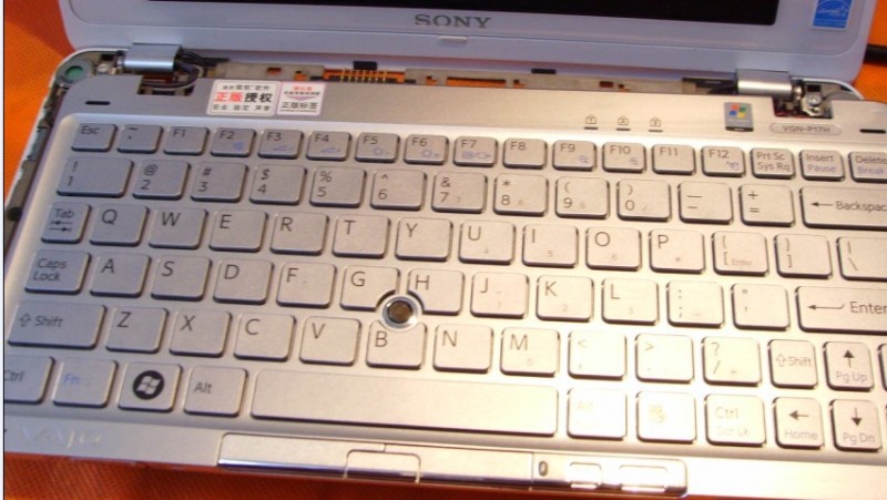

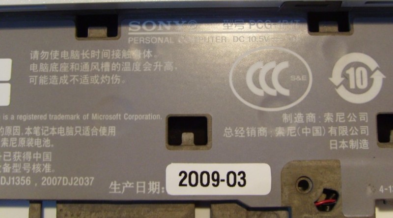

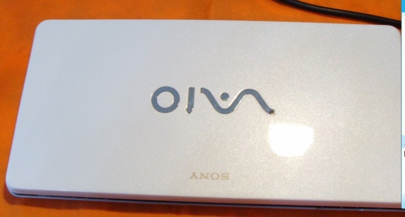

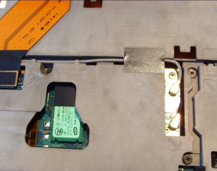

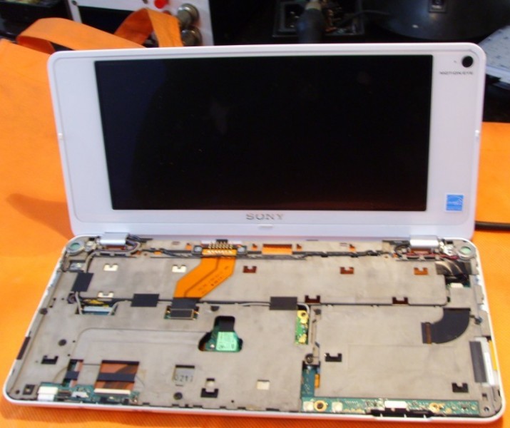

今天就当一次电脑小白吧。。。。。,    朋友的SONY电脑摔了DC口旁的外壳凹进去一片,这口袋本真的还不好拆,把电池卸下,有2个小罗死在键盘左右脚正面有2软脚掀了,下面有2罗丝,C面下划1CM不能多有拍线拉着的,多了就杯具了。把2排线起拔出就好把键盘拿开了,接下来就好办了把几个罗丝一松,D面就好松了,在把那破的都拿出来,有一罗丝的,拿出来电烙铁一烫,背面,正是白的,准备用白热溶胶修补,上几张图吧

第一张图片里的是什么东西?大家猜下看

发表于 2011-3-8 21:38 | 显示全部楼层
 楼主| 发表于 2011-3-8 21:40 | 显示全部楼层
样子不一样啊
仔细看,原来是山寨本
 楼主| 发表于 2011-3-8 21:46 | 显示全部楼层
仔细看,楼上的不专业啊,这个是原装的,7000多买的,软包不错

 楼主| 发表于 2011-3-9 20:45 | 显示全部楼层
今天去装了XP系统快了好多,装驱动麻烦,在打点胶就收工了
发表于 2011-3-9 21:31 | 显示全部楼层
配的是Z530 CPU吧?我的UH900是Z520 内存2G,官方配win7我都格式了装XP
