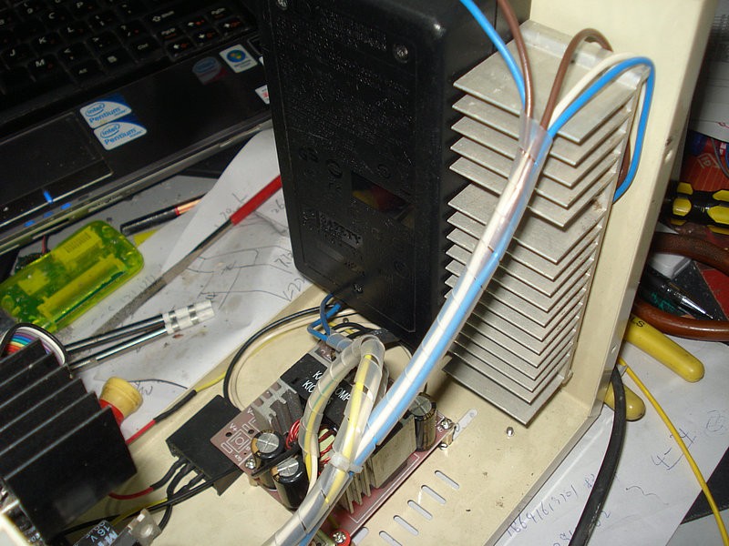

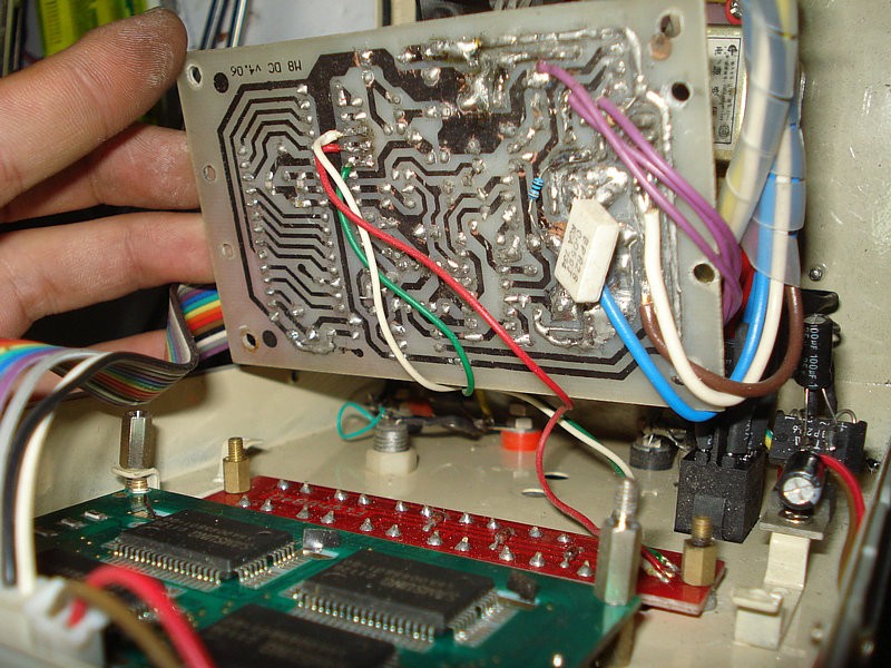

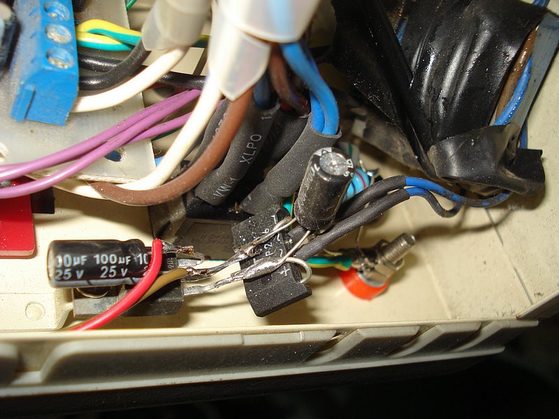

纹波抑制采用leoli321 的方法,具体见https://www.yleee.com.cn/viewthread.php?tid=5381&extra=page%3D1
改前纹波
https://www.yleee.com.cn/attachments/forumid_63/1012311152970193c70239141f.jpg
https://www.yleee.com.cn/attachments/forumid_63/10123111522851dbbfab3b4891.jpg
飞线方法
https://www.yleee.com.cn/attachments/forumid_63/1012311152ee620ebbd95fed60.jpg.thumb.jpg
修改后纹波
https://www.yleee.com.cn/attachments/forumid_63/101231115298f184210bfebbea.jpg
https://www.yleee.com.cn/attachments/forumid_63/1012311152f78237d975c8b1e4.jpg

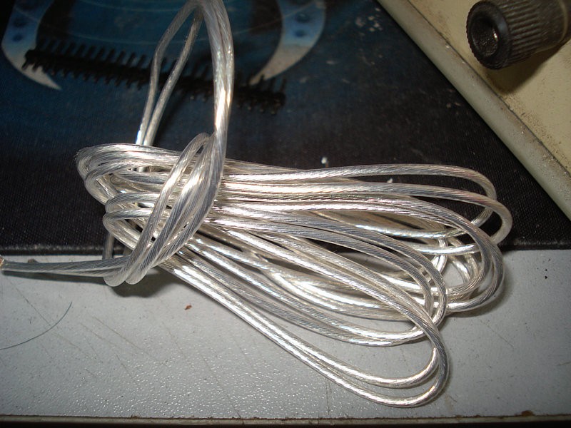

我用的银线
另外一些改动,加大-5V滤波电解C76原来10uf改为1000uf
图上左下那个体积比较大的电解电容。

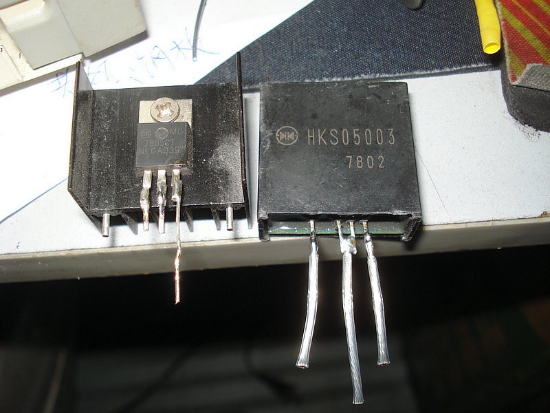

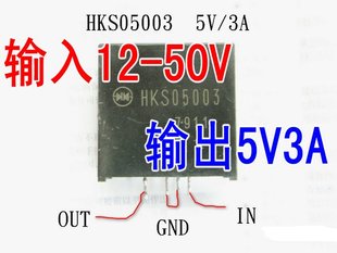

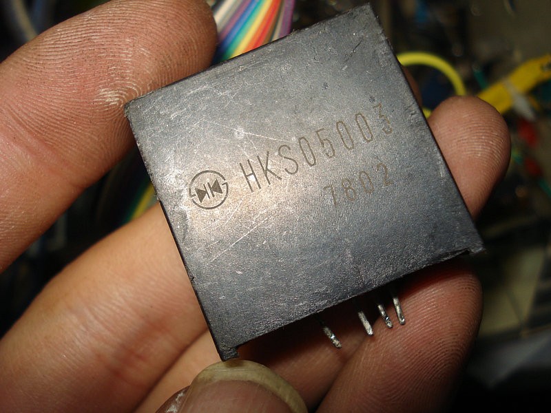

改发热的7805,为HKS05003模块:
原来的散热片,很大而且还很热
HKS05003模块
HKS05003和7805对比
引脚顺序

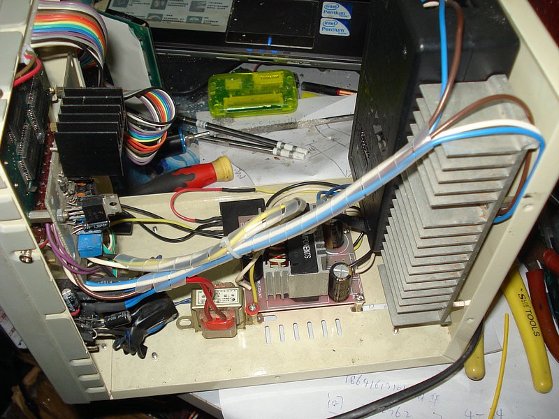

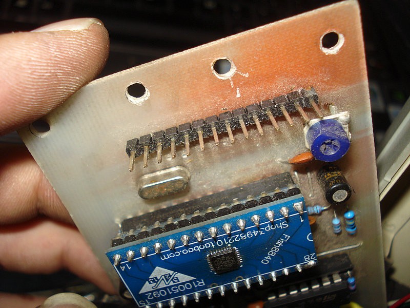

V4升级V6的方法:

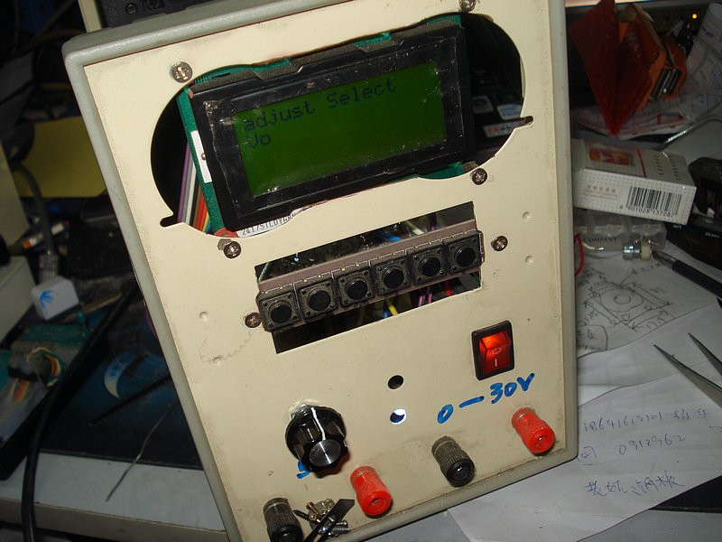

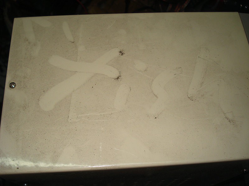

先把一直在用的V4电源拿出来O(∩_∩)O~
很多灰尘,我这里地处锦州,是烟厚(咽喉)要道。一年刮两次风,一次半年!

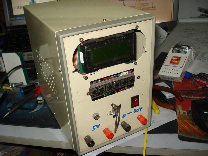

拆开

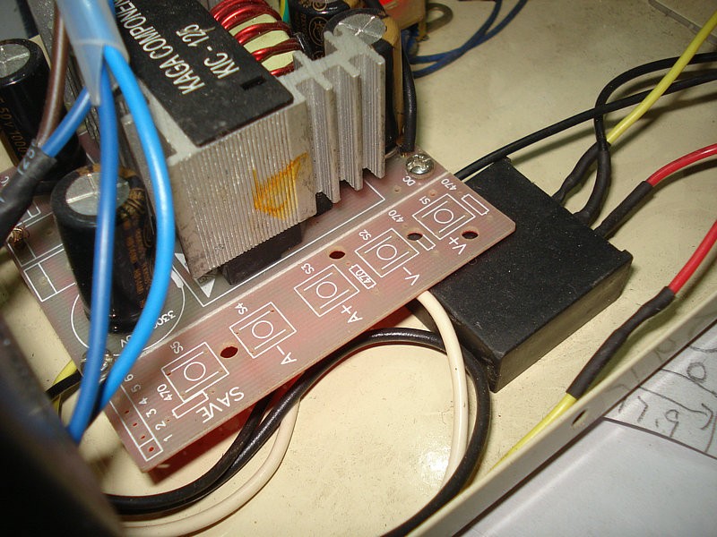

左边YLEEE的32V2.5A电源,右边SOLT1架构的散热片背后安装功率管。
V4板子,和液晶等(V4板子还是我最早热转印的那块)
侧面
液晶背光我是独立供电的,一个小变压器、整流、滤波、7805稳压的。还可以接温控风扇和其他东西用。
面板有一组单独的5V输出,给充电器等使用。
是直接yleee32V电源到05003降压获得
我的电压跟随是用的老版本M8电源(22V.2.5A)套件的KIC125部分
当时我热转印的板子
背后
准备改装了!

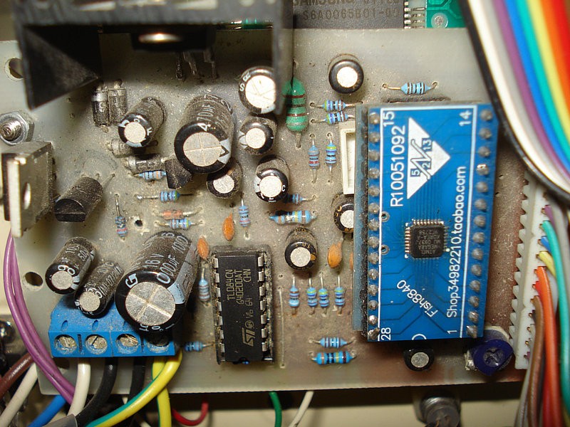

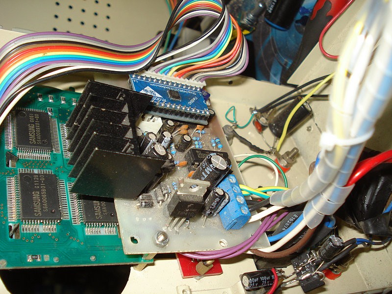

先下载程序
最新的V6版本,在G老师的贴里公布了
地址:https://www.yleee.com.cn/viewthread.php?tid=309&extra=page%3D1

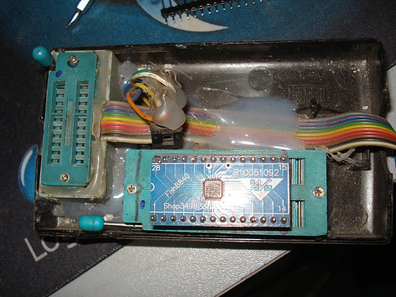

拆下M8芯片
接好USBisp
我的比较山寨,不过说不定你在用的电源、负载、白光或者什么的就是这个烧录的程序。

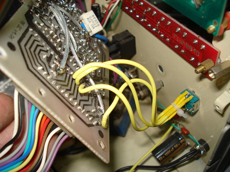

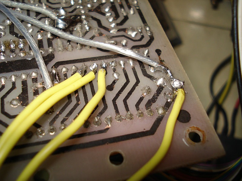

烧录好程序后,参考G老师的修改图,接好旋转编码开关

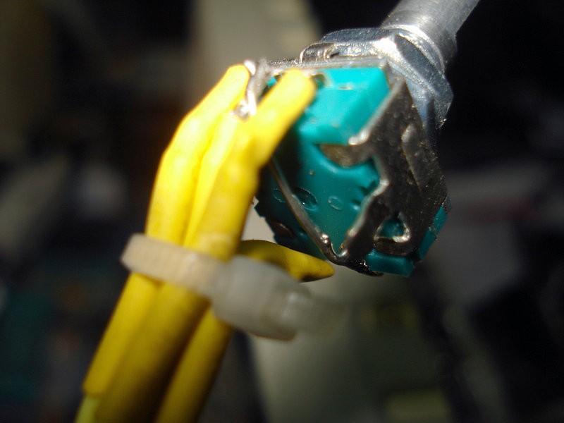

https://www.yleee.com.cn/attachments/forumid_16/11022610294e23e79dba6cbcaa.jpg
我接了四根线出来,地并联在一起了

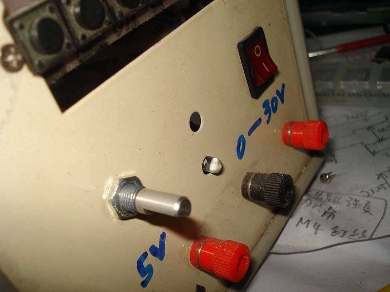

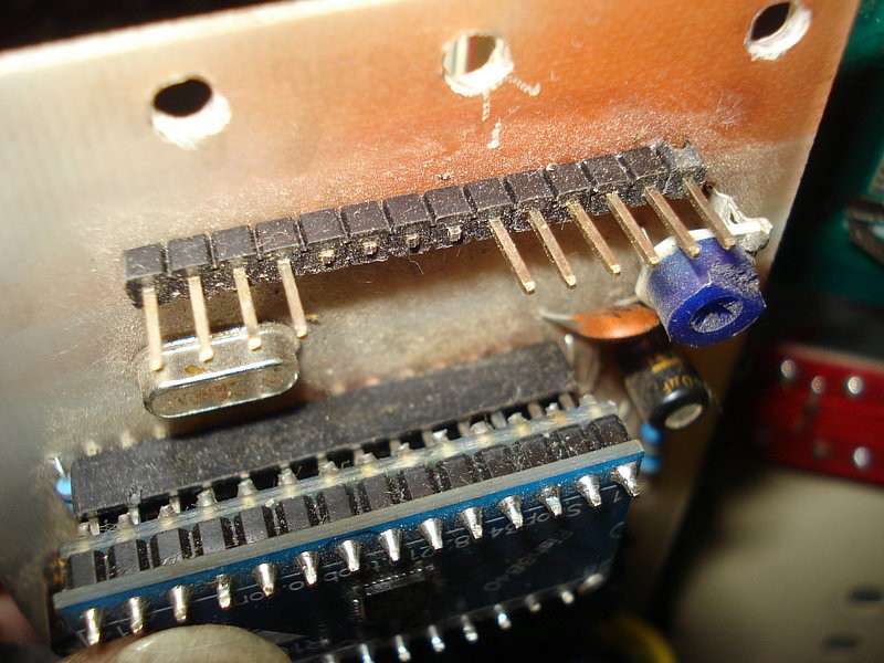

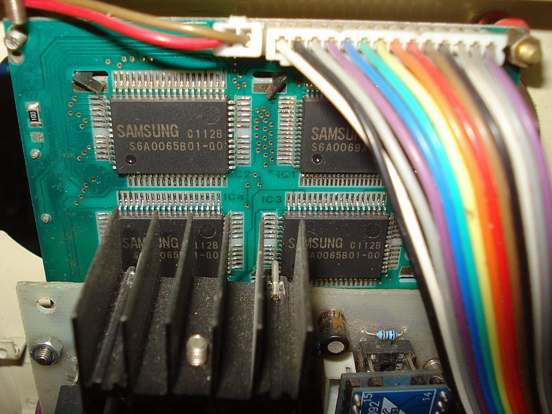

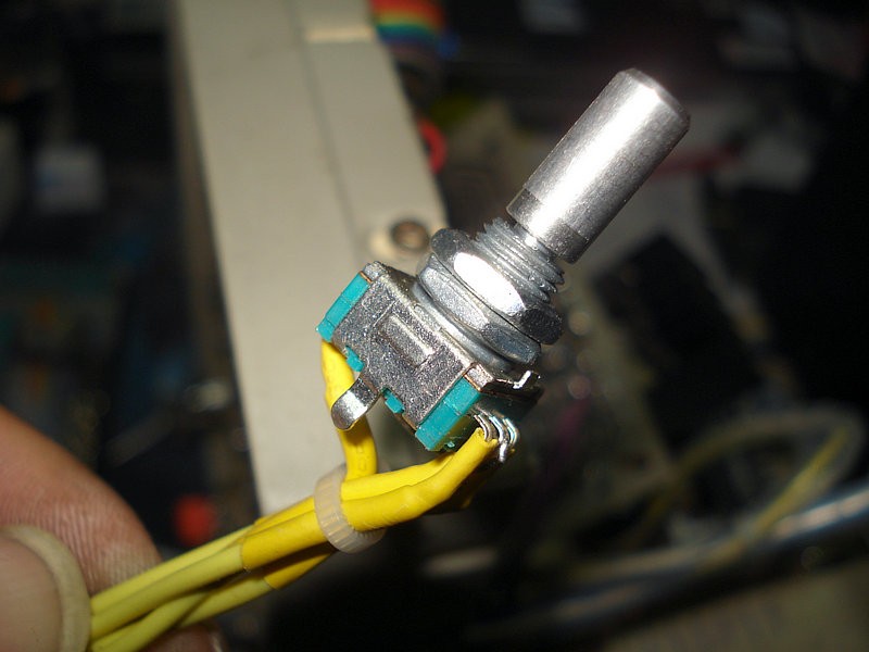

由于液晶的7.8.9.10脚改为编码开关和预留了,所以要给液晶插针做点手术
原来的液晶插针
去掉,7.8.9.10脚的插针。
 楼主| 发表于 2011-3-9 05:17 | 显示全部楼层
接楼上
焊接好旋转编码开关的引线。
固定好旋转编码开关。

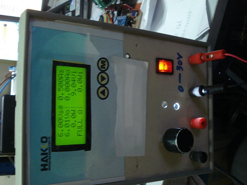

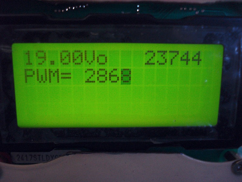

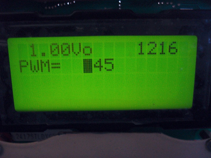

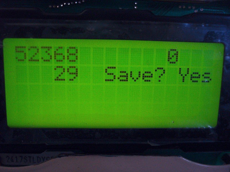

通电试机。
校正开始。
具体步骤参考楼上发的GandF老师的原帖。

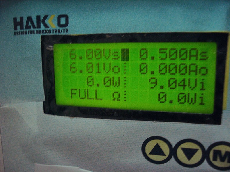

发张完成后的图,该休息了,躺下说。
总结:控制方式的改变,让安装,和校正,接线等诸多方面都更舒服、更完美。
而且会自动锁键盘,防止误操作。
锁定状态右旋转会把功率、电阻、输入电压、电流等参数移动到上面两行,也就是说可以完美兼容1602液晶,让尺寸更小。外壳更好选择。
其他有多好,用上才知道
我有几个电源,但是常用的是模拟的,因为旋转电位器调节感觉舒服,但是现在编码开关的兼容让调节更快,比如校正GandF老师的电流电压功率表套件,需要2V,19V,2A的基准,以前是2V校正完拧好多圈模拟电源的电位器到19V然后再拧好多圈回来,到5V左右短路输出再拧恒流的可调到2A。很慢。稍有不慎就会前功尽弃。现在校正太容易了,直接调节10位的电压,2V直接变12V太容易了。
大家早安。我^晚安了!
你直接说你哪里一年四季都刮风(每年都刮风,一刮一年)不是更牛?
发表于 2011-3-9 05:34 | 显示全部楼层
我擦,编码开关你都用AWG18的线啊,貌似PC电源的4P线中的黄色线

 楼主| 发表于 2011-3-9 14:12 | 显示全部楼层
lsnes 发表于 2011-3-9 05:34 https://www.yleee.com.cn/images/common/back.gif
    是一卷610米的20AWG 26股镀锡线,再细手上就是单股的了。确实觉得有点粗。诶。。。。
