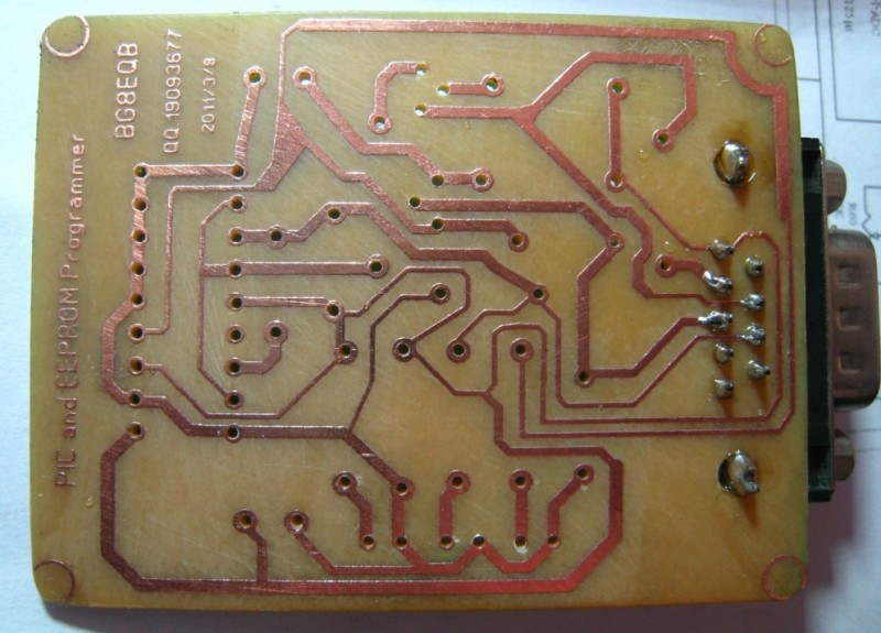

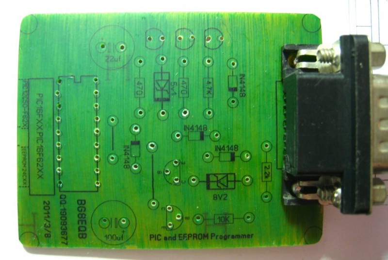

打算玩PIC先制作一个PIC16F62XX的编程器还可以烧PIC12C50-F62X EEPROM 24CXX。板上面的两只稳压管的值很重要的不能随便改用其它值的稳压管!
因为手上还没有5.1V 和8.1V的稳压现在只能说是焊成了半成品,等买了再试效果,软件用的是icprog.
发表于 2011-3-9 21:47 | 显示全部楼层
这种板是通过什么机器做出来的呢?

发表于 2011-3-9 22:00 | 显示全部楼层
这种板是通过什么机器做出来的呢?
zhaohua6220c 发表于 2011-3-9 21:47 [url=https://www.yleee.com.cn/images/common/back.gif]https://www.yleee.com.cn/images/common/back.gif[/url]
    看似热转印。

 楼主| 发表于 2011-3-10 08:08 | 显示全部楼层
这种板是通过什么机器做出来的呢?
    热转印
发表于 2011-3-10 12:20 | 显示全部楼层
看了一下感觉还是JDM,呵呵.
 楼主| 发表于 2011-3-10 14:14 | 显示全部楼层
看了一下感觉还是JDM,呵呵.
cosine 发表于 2011-3-10 12:20 [url=https://www.yleee.com.cn/images/common/back.gif]https://www.yleee.com.cn/images/common/back.gif[/url]
    呵呵,对!
