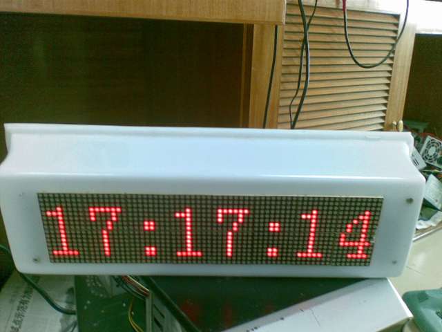

有做吸塑的朋友,做了个外売,秀一秀,:-)
正视:
正视
正视

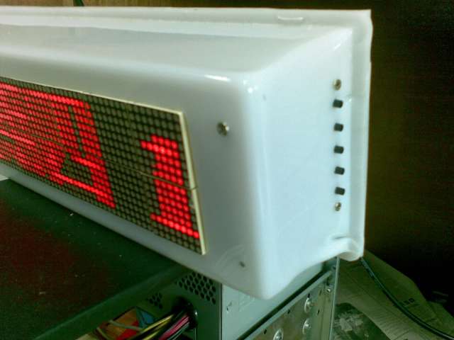

键盘:
键盘
键盘

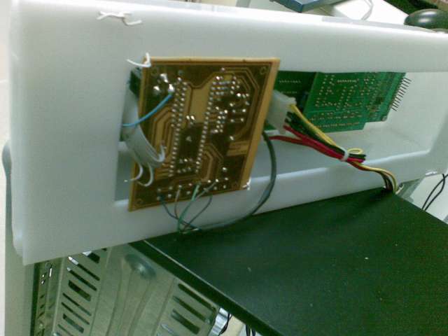

后面,litchiate原版PCB转印的,
就是24M晶振下温度的问题还没搞定,下次重做板换12M的了,这个晶振压在IC座下,不方便换。
后面
后面
