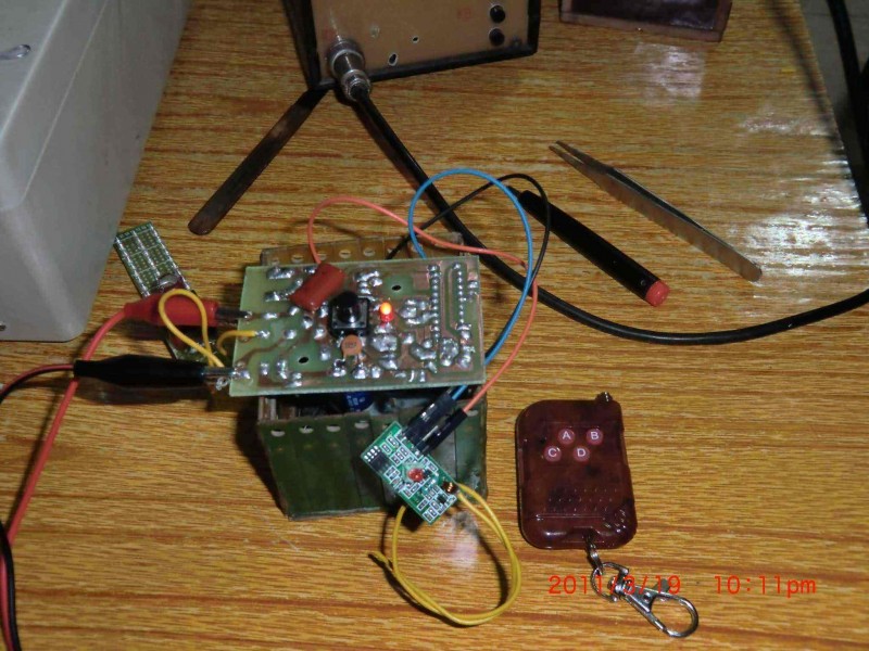

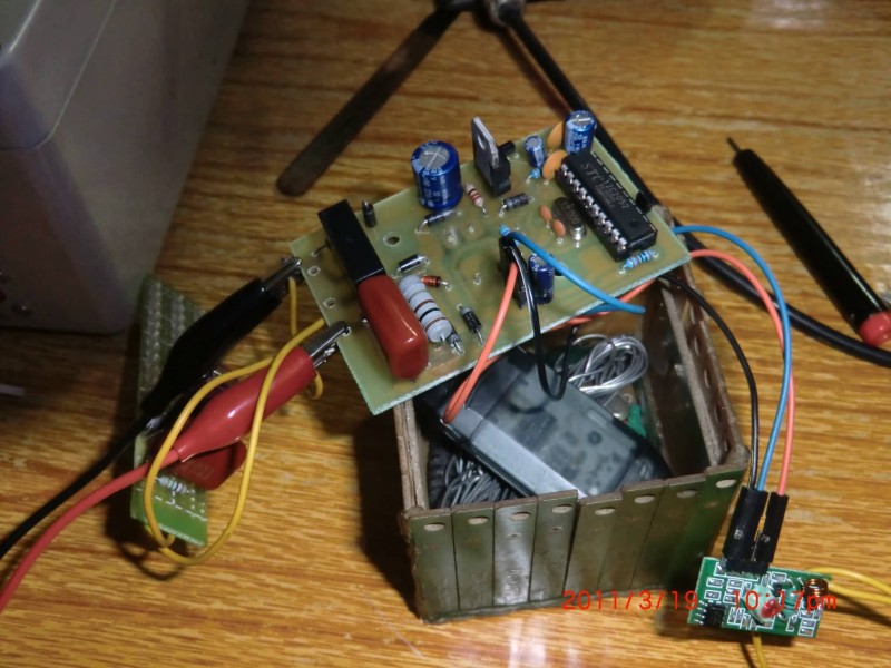

 楼主| 发表于 2011-3-19 23:36 | 显示全部楼层
STC12C2052RD中断方式学习型PT2262无线遥控开关视频效果
实物
