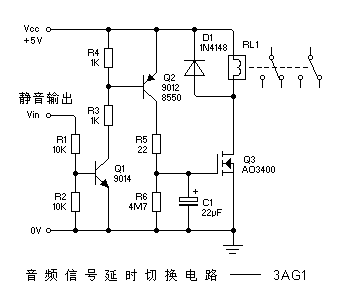

旁听生 给电脑多媒体音箱增加蓝牙音频接收模块时,需要用一个延时电路做音频信号的延时切换:
https://www.yleee.com.cn/thread-63561-1-1.html?_dsign=b133270e
昨天画了几个图,并搭电路实际测试了一下,贴出来供你参考。
使用常见的AO3400之类的NMOS场管做延时控制,因为静音输出端口输出电流有限,前面加上一级三极管缓冲。
静音输出按照5V 电压设计。
调整C1 、R2 的数值,就可以改变延时时长。
使用47uF 电容,R2 用2M2 电阻时,延时约3分20秒。
 楼主| 发表于 2018-7-2 12:57 | 显示全部楼层
刚看到静音输出电压为3V,上面的电路要改一下:

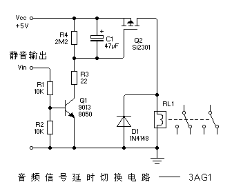

 楼主| 发表于 2018-7-2 12:58 | 显示全部楼层
也可以用PMOS 场管做:

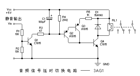

 楼主| 发表于 2018-7-2 13:10 | 显示全部楼层
如果现在手里没有场管,使用常见的小功率三极管也能做,因为三极管的输入阻抗较低,需要用复合管做射极输出器,用的零件稍多。
延时时长大概在5分钟左右。
发表于 2018-7-2 15:29 | 显示全部楼层
用MOS或FET直接控制音频信号通断呢?
发表于 2018-7-4 10:39 | 显示全部楼层
我没有MOS管,也没用过这类管子。先试着安装这个电路吧。

发表于 2018-7-5 12:39 | 显示全部楼层
3AG1 发表于 2018-7-2 12:58
也可以用PMOS 场管做:
或者我再去找找PMOS管,这个电路元件更少。当然还是在坏的计算机主板上找,这样最方便。
