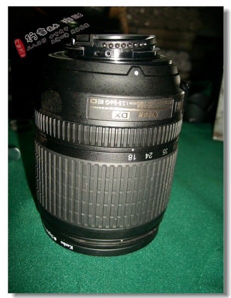

同城摄友的尼康D90相机在参加户外游玩时不慎摔落,18-105镜头摔掉,卡口歪斜,机身无恙,镜头卡口法兰摔断!从而无法安装在机身上。机器交给我检查后发现镜头已经无法自动对焦,防抖功能失效,旋转手动对焦环手动对焦可以合焦,从而确定不仅镜头卡口摔坏,内部也摔出了故障,于是进一步拆镜检查!
检查发现!镜头卡口摔掉是因为卡口系工程塑料制作,比较脆,而不能对焦和防抖失效是因为手动、自动/防抖开关组件的排线断掉,由于摄影器材属于精密器件,无法简单修复,只能换同等器件来维修,于是就联系数码相机维修店买到原装拆机的卡口和防抖开关,回来自行换之。所以就有了这次的拆机维修经历。

摔坏的尼康18-105防抖镜头。
断裂的卡口,螺丝已经全部旋下。
