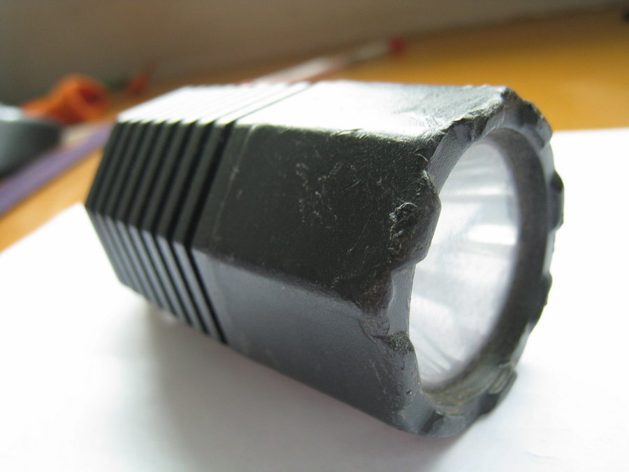

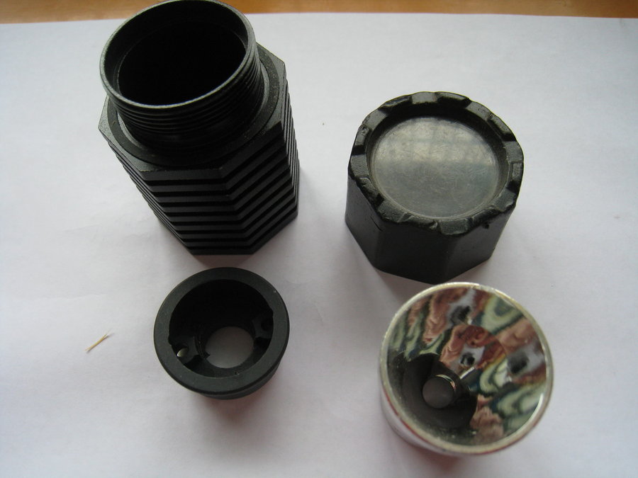

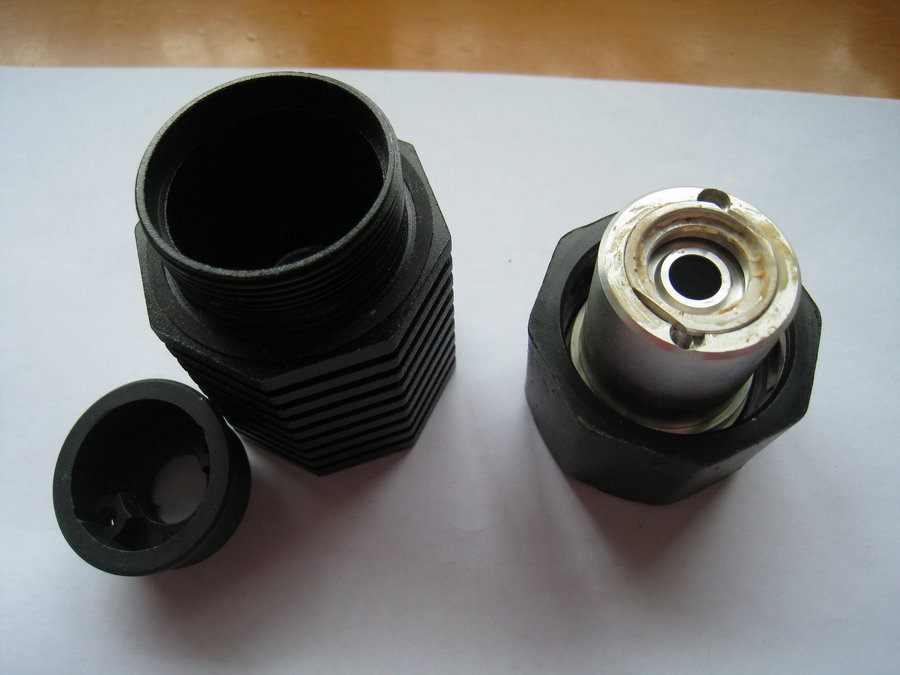

发表于 2012-12-8 12:32 | 显示全部楼层
这个,来的时候,就没有“灯头的盖子”啊?!
您的,有灯头的盖子的吗?
来张照片,看看!
无锡风 发表于 2012-11-15 07:20 https://www.yleee.com.cn/images/common/back.gif
发表于 2012-12-8 16:42 | 显示全部楼层
冯老师,您好,这是我的灯头,刚找出来的,LED和控制电路给矿灯用来。
tigerdxg 发表于 2012-12-8 12:32 https://www.yleee.com.cn/images/common/back.gif
谢谢!
我的没有。
