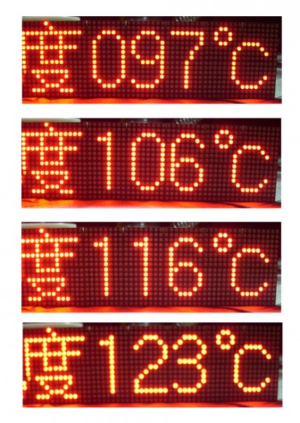

现在的程序只能显示2位【十 个位】想改成显示3位数。
谢谢先!!
程序如下。
请教18B20.rar (2.2 KB, 下载次数: 433)

回复 1# shqi2003
     这样改改试试;
    uchar j,time,wendu_bai,wendu_shi,wendu_ge;         //数据变量定义
char dat;
void WriteByte();         //上半屏写一个字节数据函数
void init_timer0();          //中断初始化
void main()
{uint temp;
                while(1)
                        if(time>=100)                   //每2.5秒刷新一次温度数据
                                time=0;
                                tempchange();     //温度转换命令
       temp=get_temp();
                                wendu_bei=temp/1000;
                                wendu_shi=temp%1000/100;
                                wendu_ge=temp%1000%100/10;
                        for(j=0;j<16;j++)                        //行扫描
                                 OE=1;
                                dat=wendu[j][0];                  //温
                                WriteByte();
                                dat=wendu[j][1];
                                WriteByte();
                                dat=wendu[j+16][0];         //度
                                WriteByte();
                                dat=wendu[j+16][1];
                                WriteByte();
                               dat=table[wendu_bai][j];          //温度百位  需另加点阵字库
                                WriteByte();
                      四字屏" 温 "字会显示不完整了.

全部按照上面红色字修改,汇编后提示
    DS18B20.C(32):错误C202:'wendu_bei':未定义的标识符
发表于 2011-3-16 23:11 | 显示全部楼层
不好意思  wendu_bei    应为wendu_bai  .

    我检查也发现这个问题了。现在汇编通过可以显示。
经过测温发现,原来没有改以前,2位数显示应该是99.9度,结果到75度就显示为0了,等一下又从75度开始往下显示。会不会是18B20山寨版还是程序问题。
所以这个改的和没有改的一样不能显示到100度以上【指标是可以到125度】。
这下晕了

    先严重感谢 lyxing, 现在可以显示到125度了。
   原来以为是程序问题,显示到70或者90就没有了,看到不同的管子显示的最高温度不一样,开始怀疑18B20是不是正中的了,在家里找了几年前板上的18B20才发现市场真是鱼目混珠,都是说是原装进口,实际上很多都是山寨版的。
   以后购买不知道怎么样鉴别正版的18B20,哪位朋友有经验。
