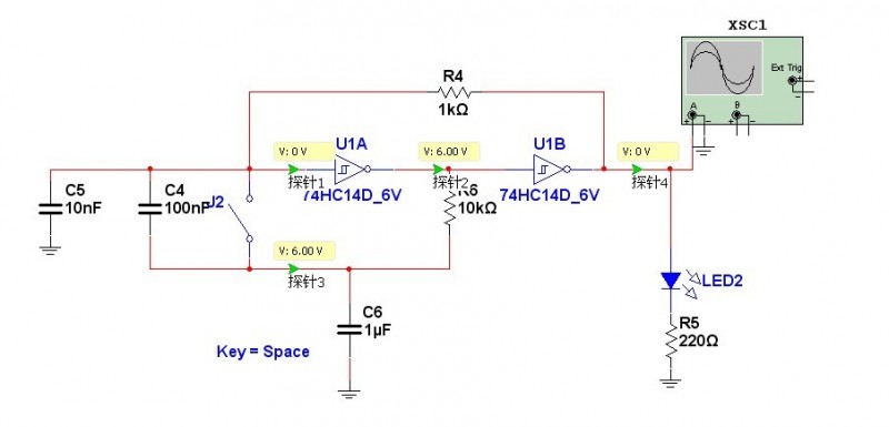

用施密特做了个双稳态
发表于 2011-3-16 23:19 | 显示全部楼层 |阅读模式
如图。现在想做一点修改:开机短按,关机长按。请问如果修改电路,谢谢
电路
电路
发表于 2011-3-17 01:10 | 显示全部楼层
没有单片机不可能做到吧?
发表于 2011-3-17 09:41 | 显示全部楼层
没有单片机肯定能做到,就是估计会很复杂
我的想法,做两路电压检测,检测电容充电电压,
一个输出高时通电
两个输出同时高时断电。
发表于 2011-3-17 13:18 | 显示全部楼层
如此这般,还不如用单片机。
手头上有块pic芯片,打算拿来玩,发现太高难度。
发表于 2011-3-17 14:50 | 显示全部楼层
在反馈电路中,或者开关两端加【单向二极管串联电阻二极管】,这样就有一个状态下的,电容充电放电时间不同。
要这么多外围元件,而且还有调试,还不如直接用一块内置晶振的avr芯片,或者stc的芯片。
发表于 2011-3-17 17:54 | 显示全部楼层
这个电路以前做过用4069也可以。
发表于 2011-3-17 22:07 | 显示全部楼层
用小封装的单片机简单多了
 楼主| 发表于 2011-3-17 22:57 | 显示全部楼层
回复 5# 狗狗百里游
    调试成功的一个电路。有用的可以直接拿走。成本考虑,单片机加上外围元件可能要比这个贵了
