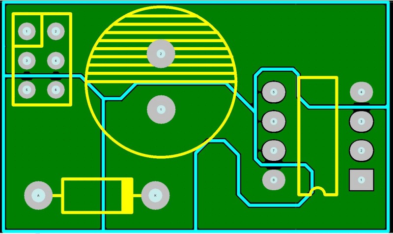

坛友gzrldt提出如何用PROTEL99SE做 “负片”布线。我鼓捣了一下,摸索出一方法,应该能用:
青色是keepoutlayer层,要设置成你想要的走线间隔宽度,
绿色是布线层,用这个 森.JPG 来做,在整个板连一圈就行了,最后要将焊盘与走线连通。
还有走线间隔要设置小一点,我设的是0.1mm。
打印输出只打印布线层就行了。
