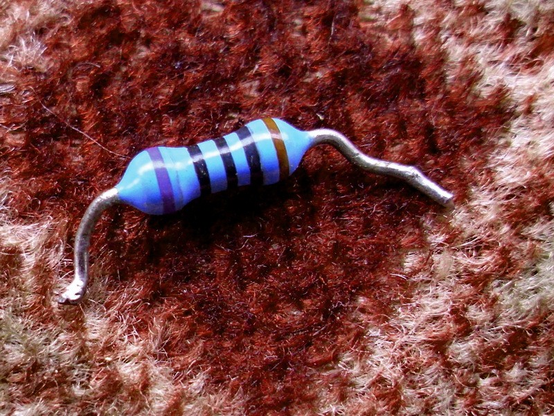

楼主: 狗七
请大家帮忙看看这个电阻是多大的

啊?我没用过此标法的电阻,也许用过没有注意了解吧。
如是这样的话就是0.15欧了,误差是5%,至 ...

   这个电阻的颜色是这样的  黑、绿、银、金、黑
发表于 2011-3-20 16:16 | 显示全部楼层
楼上的,人家说又不是检流,从没见过那家产品限流都是用毫欧电阻的
lsnes 发表于 2011-3-20 15:53 https://www.yleee.com.cn/images/common/back.gif
    大佬你看到人家写的是“限流啊”高度近视啊!好像说恒流吧?恒流不检流怎么恒流呢?

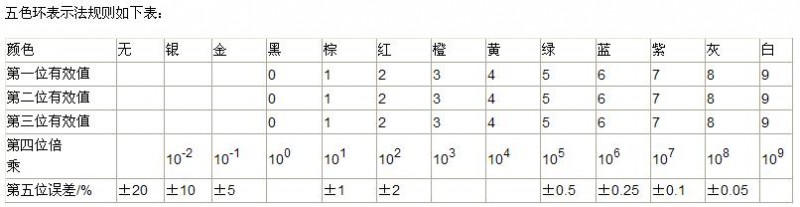

    我用过的五色环电阻是1/4W、误差0.1%、温度系数50个PPM的,就是没有用过温度系数也是色环表示的。
下图就是一个100欧的电阻,第四环是阻值倍率,第五环是阻值允许偏差:
LBQ691477940 发表于 2011-3-20 16:13 https://www.yleee.com.cn/images/common/back.gif
    呵呵,至于真实的颜色你还是让楼主说吧
发表于 2011-3-20 16:38 | 显示全部楼层
0.15欧。
发表于 2011-3-20 16:46 | 显示全部楼层
    我没见过第一环有黑色的
 楼主| 发表于 2011-3-20 16:51 | 显示全部楼层
    对的,是恒流电路里检流用的
对的,是恒流电路里检流用的
狗七 发表于 2011-3-20 16:51 https://www.yleee.com.cn/images/common/back.gif
    呵呵,那是我就寡闻了
 楼主| 发表于 2011-3-20 16:58 | 显示全部楼层
这是四色环电阻带温度系数的标法
第五环是温度系数、黑色大于100ppm。棕色100ppm
LBQ691477940 发表于 2011-3-20 15:50 https://www.yleee.com.cn/images/common/back.gif
    如果有这种标法,那应该是0.05欧姆,这个电阻值也符合这个电路的要求。谢谢大家,一乐里高手如云,佩服!
