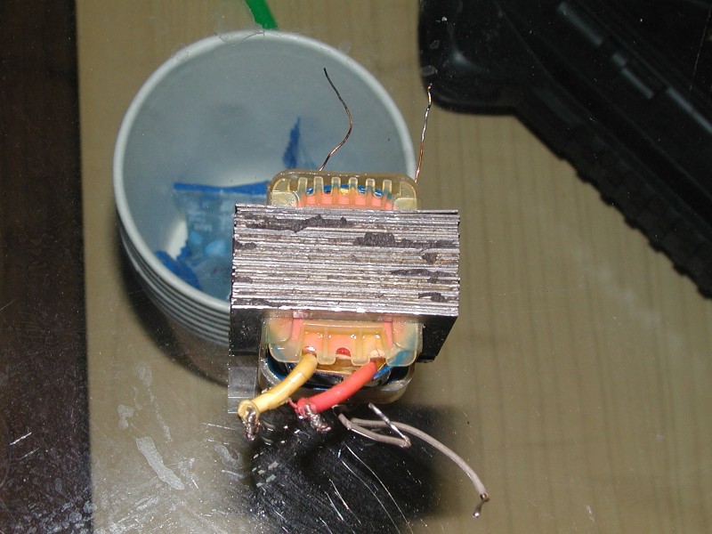

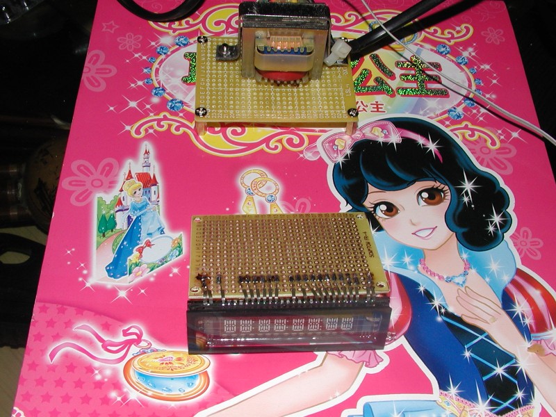

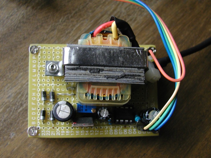

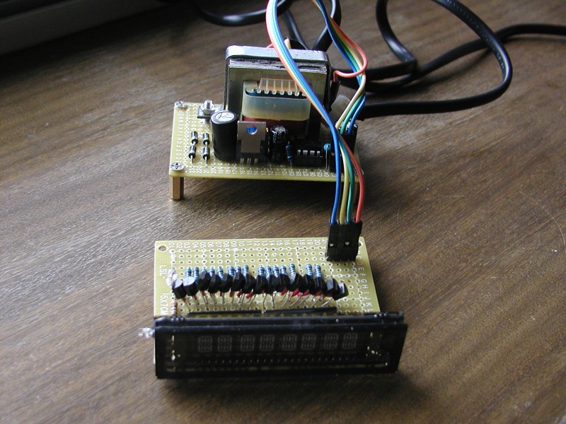

1、找一只3W 9V变压器,拆开铁芯,拆去部分次级线圈,将9V改为4V,再用φ0.2mm左右漆包线另加绕一个25V的绕组。下图中引出线为灰色绕组即为新增25V绕组。
2、作为时钟,只需要显示0—9数字,而不需显示字符,为简化电路,阳极只使用了a,b,c,d,e,f,g,s,m笔段,并将g,s,m笔段并联作为g笔段(详见该屏说明书),将其余阳极剪掉。这样,该屏就只引出了7个阳极、8个栅极和2个灯丝极,实际上一共只用了17只引脚(该屏引脚一共有28只)。

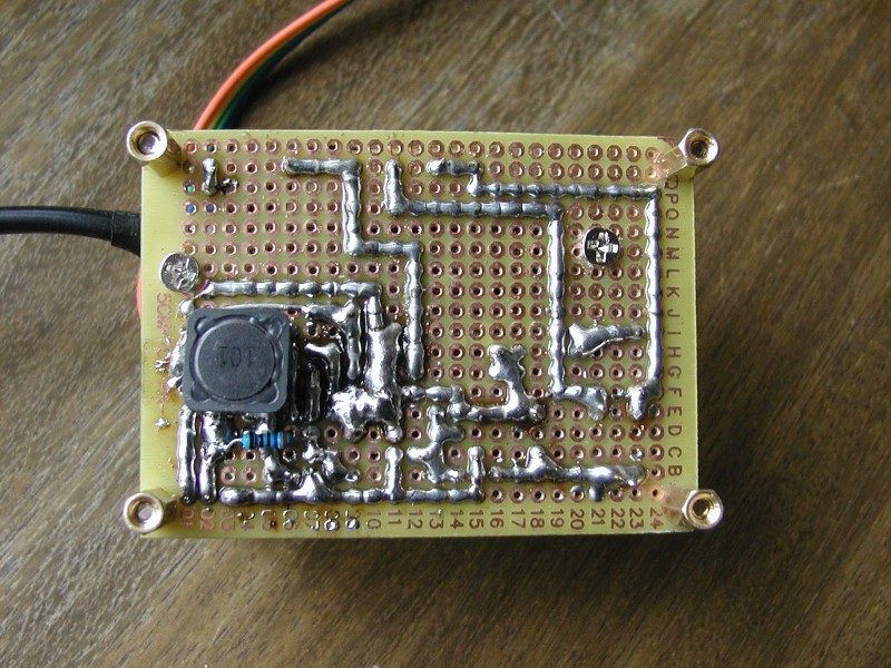

3、将变压器次级4V交流电压经20欧电阻限流后接至灯丝引脚(灯丝不用交流的话会出现字符从左到右亮度不均匀的情况),将25V交流电压经整流滤波再用LM317稳压成22V左右直流电压供驱动阳极和栅极(在此设置了一个电位器可调整LM317输出电压以调节显示亮度),再用MC34063将22V直流DC-DC变换成5V供MCU使用。
电源板背面图

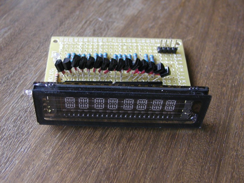

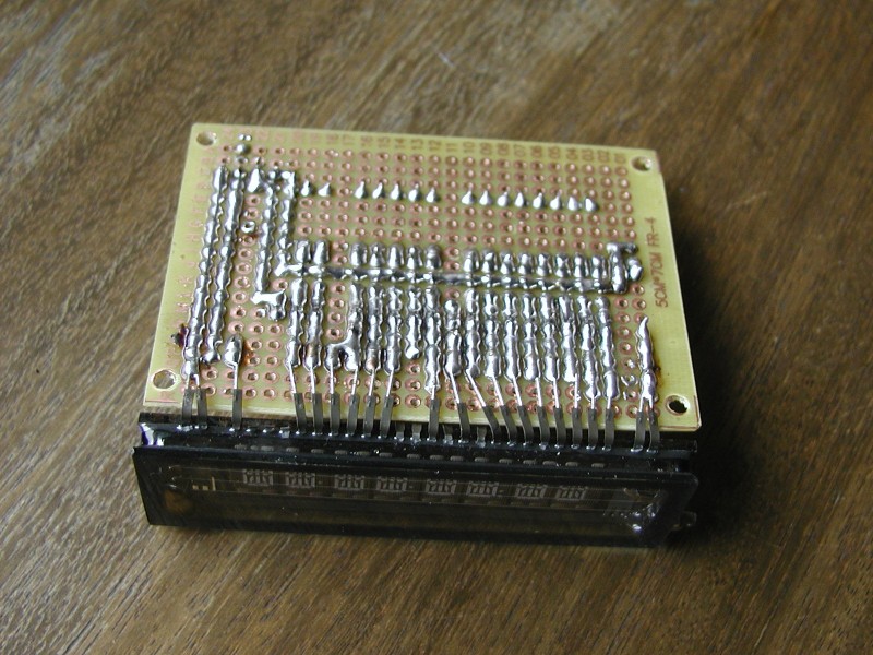

4、由于VFD屏的阳极和栅极需要22V左右电压控制,显然,用MCU的I/O口直接驱动是不可能的,为使电路简化和有效控制成本,采用了15只NPN三极管(2N5551)作为电压变换。
显示驱动板照片
显示驱动板背面

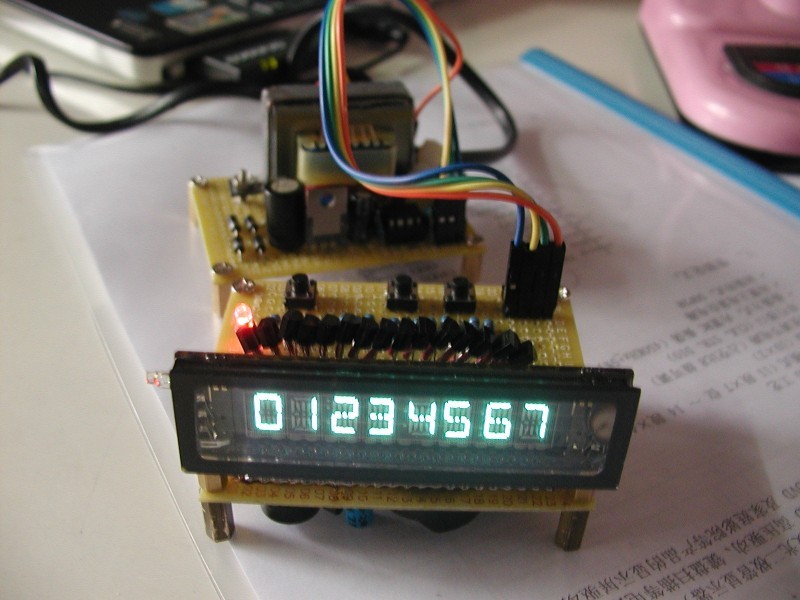

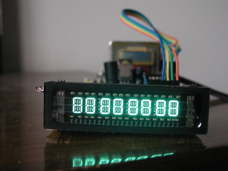

5、将电源板和显示驱动板连接,通电已能点亮VFD屏
6、VFD屏初显出醉人心脾的光芒

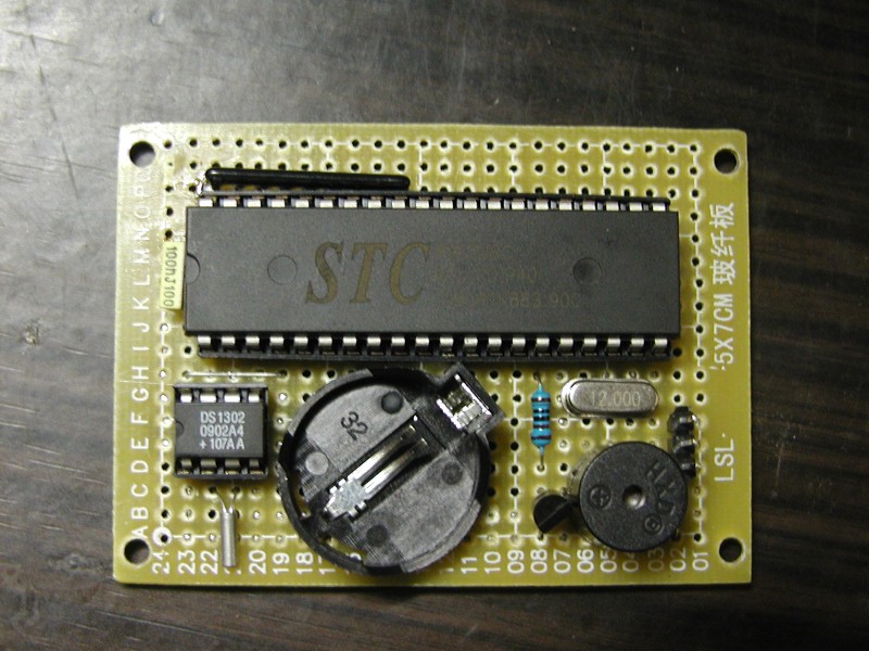

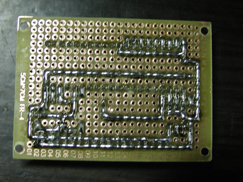

7、接下来是制作控制板,本着实用够用的原则,MCU选用的是廉价的STC89C52RC,实时时钟芯片选用的也是常用廉价的DS1302,同时控制板上还设置了蜂鸣器和数字温度传感器DS18B20接口
控制板照片
控制板背面
8、将电源板、显示驱动板和控制板连接起来,编制一小段程序测试硬件,非常成功!

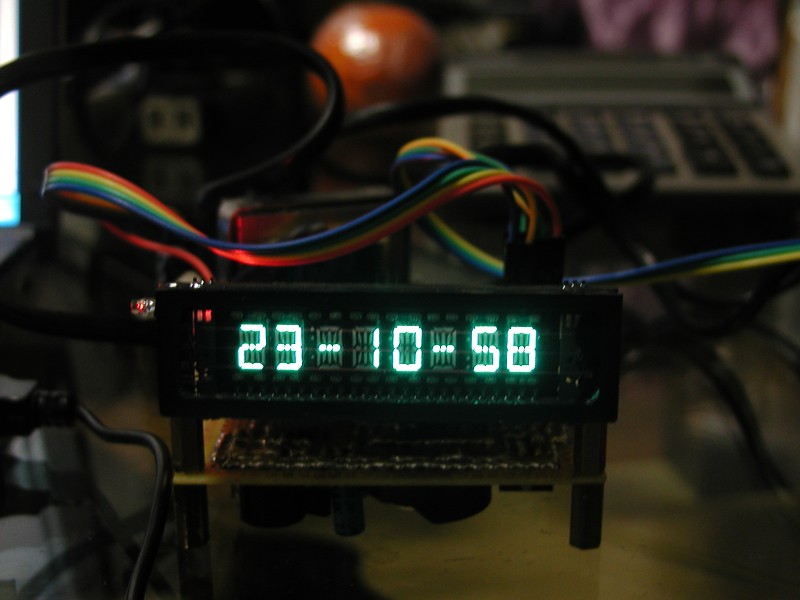

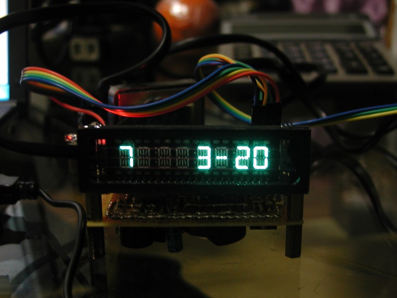

9、将程序编制好,已能正常走时
10、目前的程序是时、分、秒和星期、月、日交替显示,显示时间分别是8秒和3秒,同时按压K1和K3键则进入校时菜单
11、后续还会对程序进行完善,增加温度显示、农历显示、整点报时、3组闹铃设置等功能。

发表于 2011-3-22 09:43 | 显示全部楼层
做的很好. 记号下.....希望楼主能介绍下变压器拆开重新加绕组的情况.感谢拉.
 楼主| 发表于 2011-3-22 10:04 | 显示全部楼层
yanxinboy 发表于 2011-3-22 09:43 https://www.yleee.com.cn/images/common/back.gif
谢谢鼓励!变压器加绕组的情况我在最初已经介绍了呀!就是将原次级绕组拆掉一部分,变成适合灯丝工作的电压,同时在骨架上也留出了空间;再在骨架上加绕25V绕组(这组电压所需电流较小,可以用较细的漆包线)。

一直喜爱这种钟,但是没能力做,请教:能不能用单一直流电源供电?比如12V?
 楼主| 发表于 2011-3-22 10:25 | 显示全部楼层
fangjun 发表于 2011-3-22 10:21 https://www.yleee.com.cn/images/common/back.gif
    可是可以的,只不过用直流供电的话,那个交流灯丝电压不好弄,要专门制作DC-AC电路,而这又牵涉到高频变压器的绕制。
