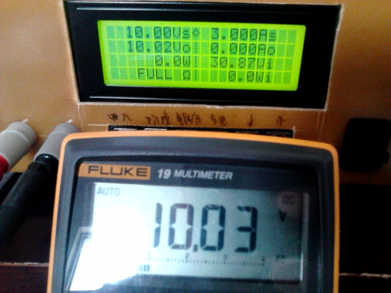

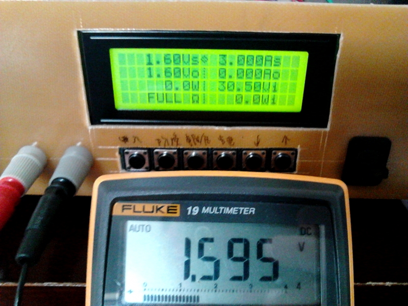

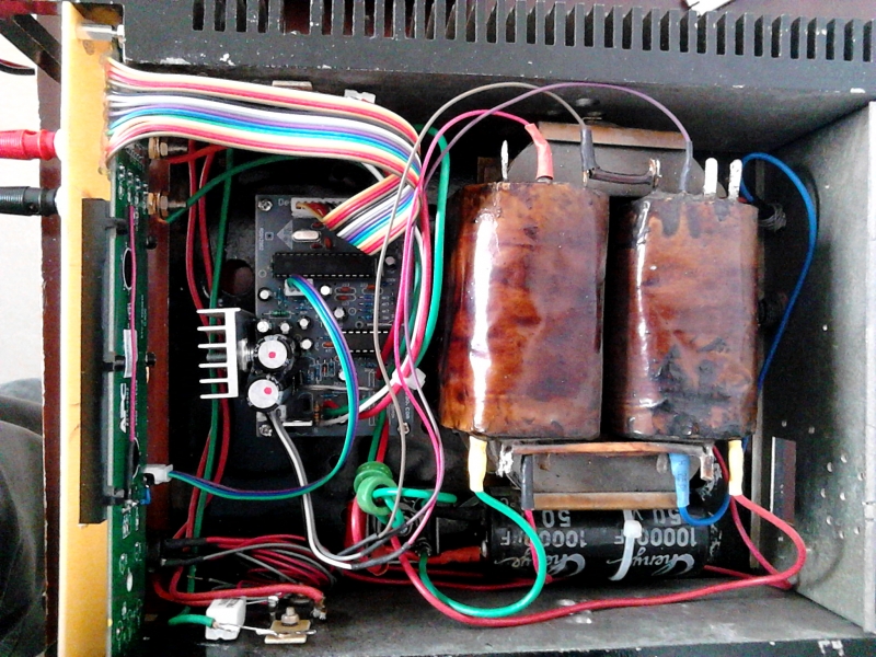

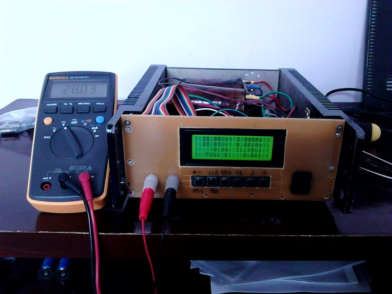

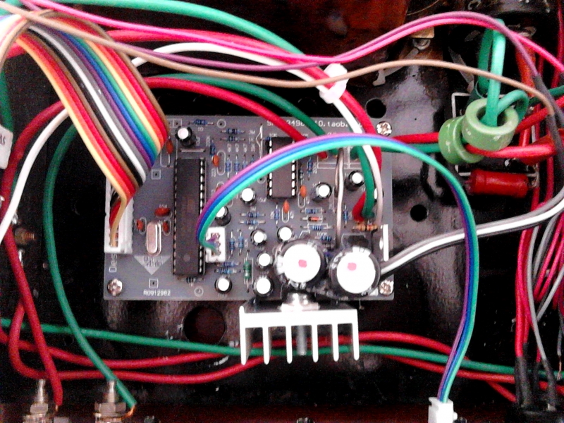

有点郁闷,试验时很稳定,电流也不跳动,正式安装好,调试时发现自激,感谢前辈们的经验,处理后不自激,但空载电流在0~0.047A之间跳动,背光另接也一样,准备更换TL084试试 ,原来准备的电压切换电路因机箱太小,不准备用了,
发表于 2011-4-20 12:04 | 显示全部楼层
看上去很强大的样子!

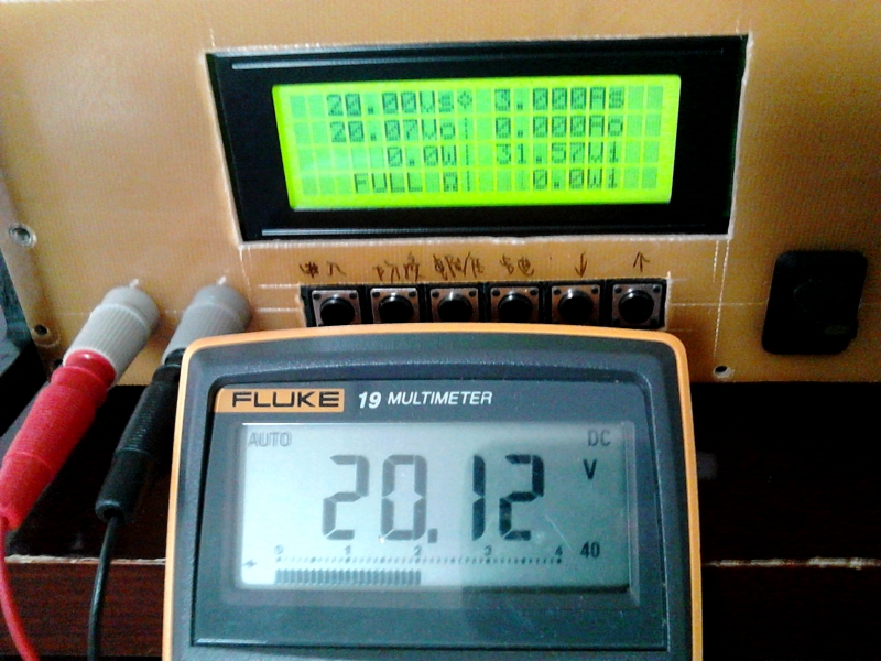

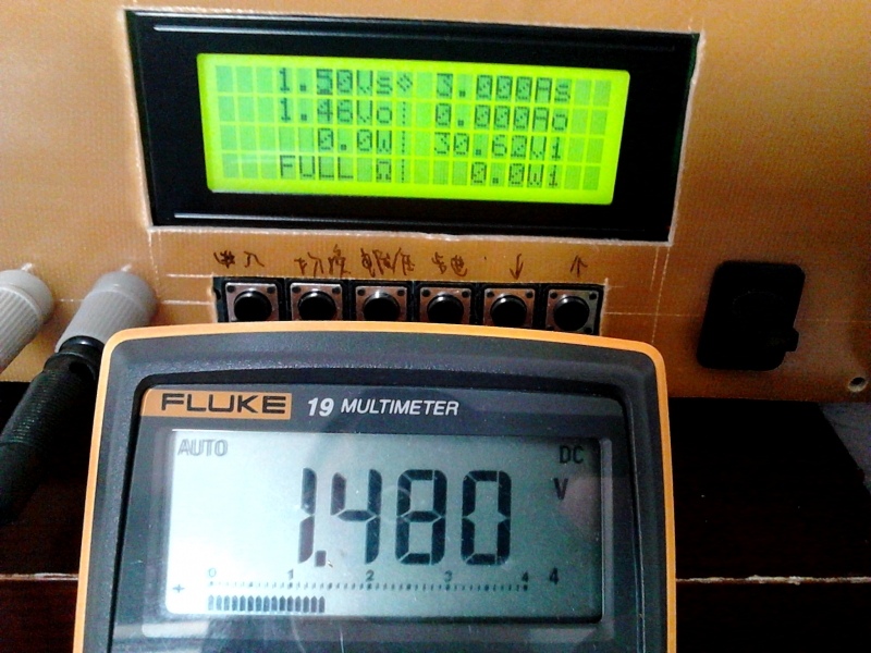

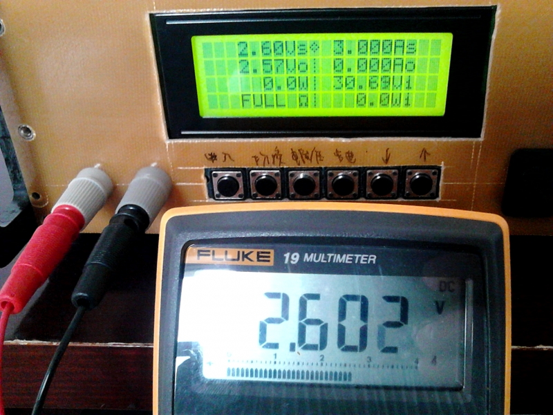

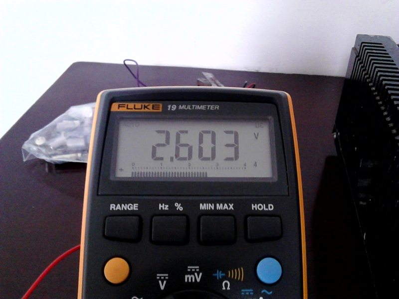

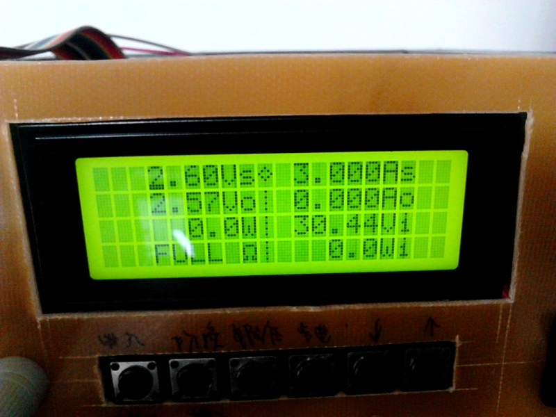

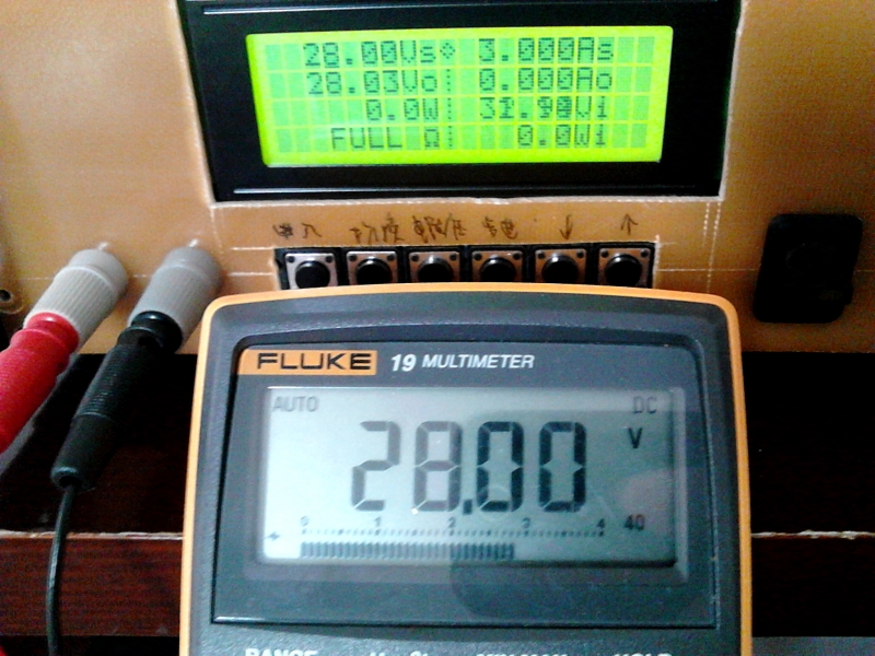

 楼主| 发表于 2011-4-21 14:45 | 显示全部楼层
经过一阵折腾,更换了C53 C64为223,按照leoli321的方法,加了三根接地线,很稳定,电流也不跳动看图,感谢GandF,fish8840,leoli321等等前辈们
2.6V
2.6V
2.6V
2.603
2.603
1.6V
1.5V
10V
20V
20V
28V
完成内部
线有点乱, 再整理
合照
感谢各位关注!
