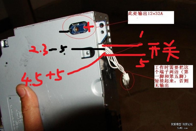

看起来输出线得多股14AWG才行。
发表于 2011-3-29 16:46 | 显示全部楼层
LZ给个接线图吧,不然不小心烧了就麻烦了

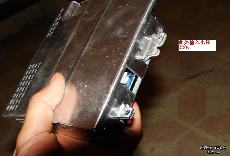

SONY PS3电源
输入:100~240V,带PFC
功率:400W
输出:5V3A待机电源;12V32A主电源
采用技术:主动PFC、软开关、同步整流、零电流开关(ZCS)、零电压开关(ZVS)
使用芯片:
UC3854
CXA8038
12v同步整流用MOS型号为06CN10N
用了5个NEC 2561A光耦,主路3个,+5v sb用了2个。
效率测试,220V输入功率测试用万方WF-D02A第四代功率测试插座。输出功率用万用表测电流计算出。
接220v电源后空载为0瓦(测不到),启动12v输出后,空载为7瓦.
