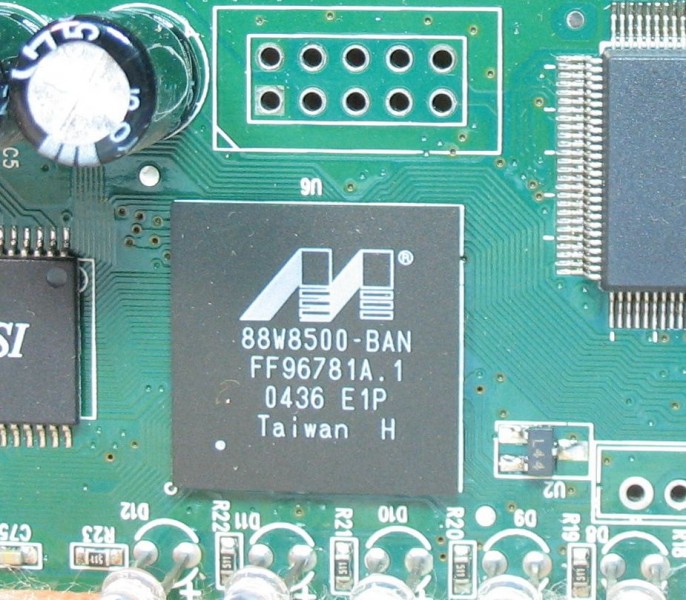

手上的有线路由器是要“NETCORE磊科2005NR”某日,拆开看了,内部有IC不少,经查,某个IC是“88W8500”(无线路由器IC)
应用电路如下:
根据上面的信息,能否改成无线路由器?
如果能找到无线模块,很想试试

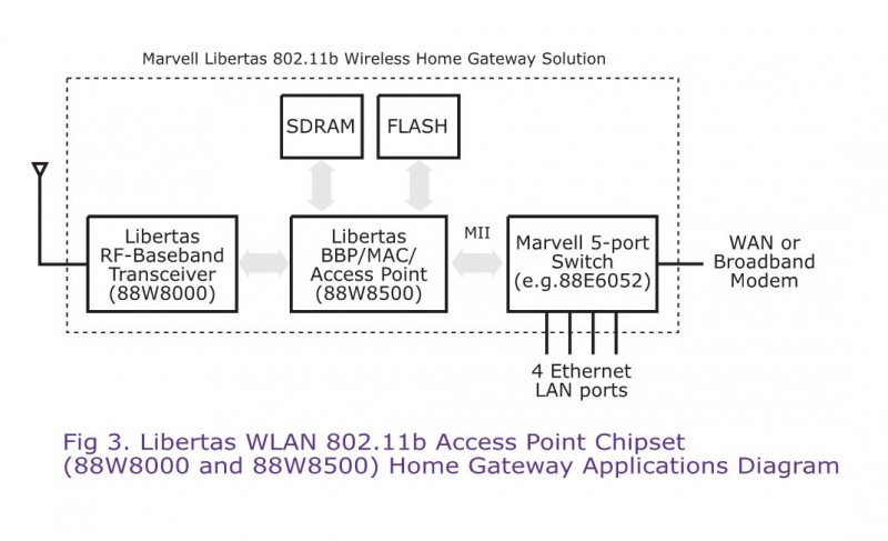

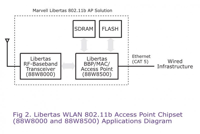

查到相关资料,和 Dlink DI-514 Rev  C 的硬件基本是一样的,能否利用Dlink DI-514 的软件?
发表于 2011-3-26 10:51 | 显示全部楼层
那么旁边那个88w8000在板上有么?
那个是RF芯片

非常遗憾,没那个88W8000
发帖到现在都在TB上比无线路由器,看来,折腾不划算,如果确实要玩无线时,弄个4、50的更好
