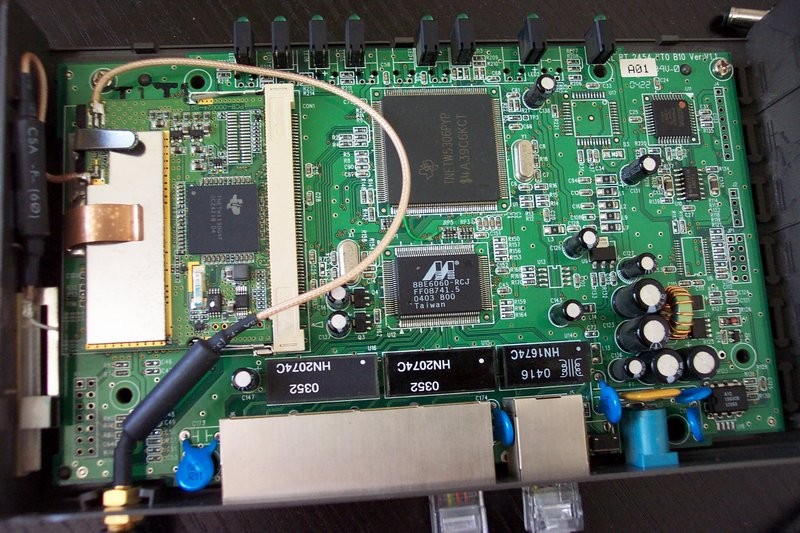

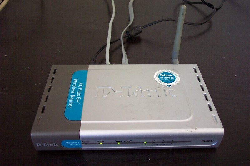

好久没碰过路由器了,主要坏的太多,故障率高,测试麻烦.结果前一段卖的太high,把好路由卖的一台不剩,最后给自己都没留下一个好用的,只剩下一只原来CT朋友退回来的.无奈只得接上先凑和.这东西是802.11b且不说,无线还不稳定,最后只能用有线.一直不太甘心,那天逛地摊快走时看到一个比较大的路由,就问多钱,回复说10块钱不还价,二话不说掏钱(和6块钱买那柯达相机是同一天,看来那天是比较奇怪,平时路由器叫价最少30-50的).回来想测试一下,发现好象复不了位,拆开看原来复位开关补顶坏了.原来如此.拆电路板先用镊子短路复位,然后加电可以进入界面(先确定是好的再折腾,不然白费劲).之后找了个一样的开关换上.这是台DI-624+CN,还是单独无线网卡的,呵呵.总算有台好点的路由了,原来那台越想越亏,最早玩路由时淘的,入手好贵的,只得认栽.还有一台原来没上无线前用的8口宽带路由,有空拍照一块处理...

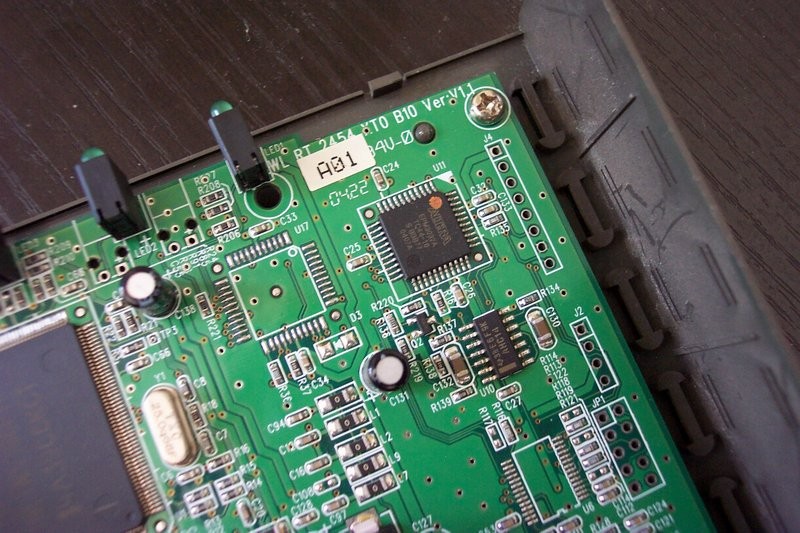

发表于 2011-3-27 05:07 | 显示全部楼层
DI-624+CN分两种版本 ar2318的最好 你的是另一种 板号叫什么rt24什么的
 楼主| 发表于 2011-3-27 08:51 | 显示全部楼层
    无所谓,对路由要求不高,有台用的就行.关健是要便宜,哈哈.{:3_466:}

 楼主| 发表于 2011-3-27 11:20 | 显示全部楼层
jackaljin 发表于 2011-3-27 05:07
    咦,俺又没发照片你怎么知道是什么版本的?

    忍不住停网拆开看了一下,真是RT2454,很好奇你是怎么知道了?不过这东西感觉总比那种在板上集成网卡的624+A强些吧,呵呵.看看什么时候能弄台便宜的624+S,那个应该更好玩一些.
