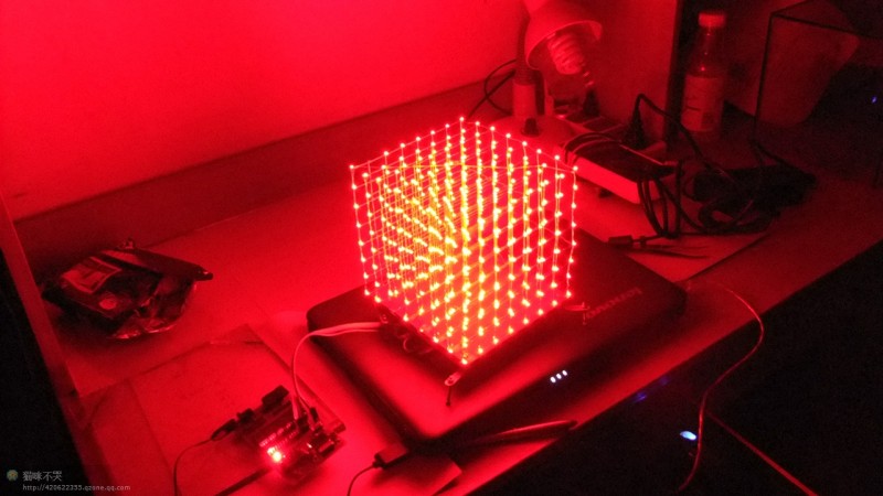

最近搞出一个立方体点阵,电路简单,用简单的51单片机即可实现其控制,有想研究其复杂显示算法的请发帖.
好了,废话少说,上原理图,上C源代码,上效果图.

发表于 2011-4-1 11:05 | 显示全部楼层
G450,哈哈。
有点歪了呢
发表于 2011-4-1 11:09 | 显示全部楼层
硬件绝对是难点,全是贴片的啊,楼主真有精力,先顶起来,以后慢慢研究

 楼主| 发表于 2011-4-1 11:36 | 显示全部楼层
共用16片贴片74HC595,512个0805封装的高亮红色LED,连线超过上千条,焊工耗时一个星期.
发表于 2011-4-1 11:39 | 显示全部楼层
看过用带管脚的LED做的, 可能焊工上容易些。 这个立体的能显示什么东东?
