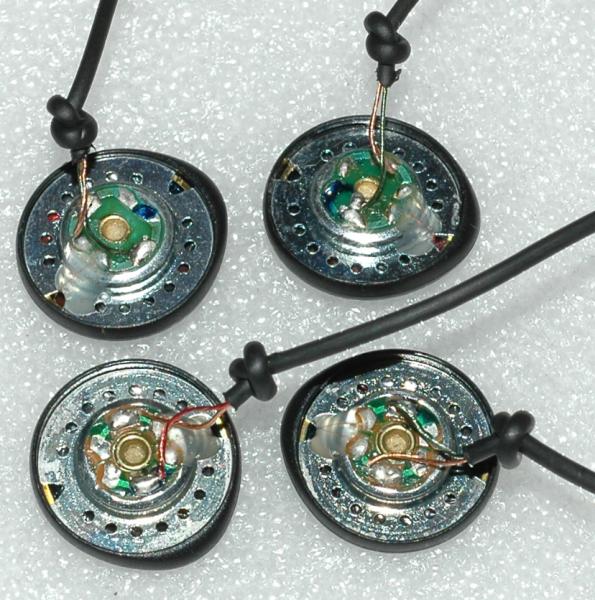

一乐与你拆拆拆!真假难辨,SONY真MDR-E808和(高仿)假MDR-E808是靠听出来的
 楼主| 发表于 2011-4-2 13:35 | 显示全部楼层
请问下面这张图片你能看出什么端倪?真假不说,光看细节,你能一眼看出端倪来吗?
 楼主| 发表于 2011-4-2 13:42 | 显示全部楼层
    按重量来区分真假用在耳机上没有用处吧?呵呵!

发表于 2011-4-2 14:10 | 显示全部楼层
看王老板的拆机图,跟数码之家的真品拆机图是一样的。

发表于 2011-4-2 19:43 | 显示全部楼层
耳塞的做工要拿在手里才分别得出质感,原装高档耳塞把小喇叭拆开看起来也是很粗糙的,也有焊点的。
耳塞对比外形做工跟质感,我觉得对消费者没什么用的。现在的翻新集成块,外观比原装的还漂亮....
真的高档耳塞耳机线,捆几捆用好久,线内部都不会断的,普通耳塞线捆着用,很快就挂了。以前借普通耳塞给别人用,一两天就说耳机不响或有噪音了。其实是耳塞线内部被捆着用被弄坏了,真的就不会。
高档耳塞线把朔料皮去掉,耐拉力也是很强的。
以前还专门有二手高档耳塞线卖的哦。换一根耳塞线音质立刻不一样,前提是你手工过关,没焊坏耳塞
高档耳塞线,分解出来很多芯的。粗的细的颜色不同的绕在一起做一芯的。
高档耳塞的磁铁比一般耳塞的磁铁强力得多。相同外形体积重量应该也不一样。整个耳塞一起称当然没可比效果。
假耳塞能高仿上面两点我也认了。
要不老板你把两个耳塞的一个声道调换过来,看看有没有真假卓别林事件
发表于 2011-4-5 22:48 | 显示全部楼层
yleee 发表于 2011-4-2 13:35
还是我前两天说的那三处:1、两个声道的线颜色是否能区分开;2、耳机导线的塑料皮剥得是否整齐(事关该处的应力,应力集中的话该处容易断);3、铜铆钉,仿品的比较缺,铆得比较“勉强”。

发表于 2011-6-6 22:08 | 显示全部楼层
我接触过 印象中外观仿得很好不好分辨 甚至超过正货 做假的能耐越来越高  一般亚光的真 高光的假 耳机线 一根金黄色 一根偏红 只能靠耳朵听 外观很难分辨 除非接触过 才好对比 高仿外观过关了 音质肯定达不到 .类似的手机充电器也是 高仿注塑模具精良 甚至比正货还好 内在就差了 不拆开还以为是真货 ......
