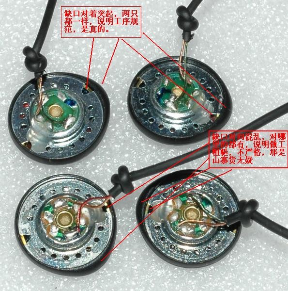

请问下面这张图片你能看出什么端倪?真假不说,光看细节,你能一眼看出端倪来吗?

发表于 2011-4-2 22:00 | 显示全部楼层
下面一对是真的,送我一副
发表于 2011-4-2 22:06 | 显示全部楼层
回复 1# yleee
    理由:下面那对LR声道导线分出颜色,做法正规,故是真的。
而上面那对颜色不分说明做工不正规~~即假。

发表于 2011-4-2 23:13 | 显示全部楼层
回复  yleee
而上面那对颜色不分说明 ...
lihongran 发表于 2011-4-2 22:06
    再仔细看看,上面一对的线也分颜色的。

    哦,这样。
我再仔细看了,这回改上面那对是真的了,终于对了,还是要送我一副真的啊,理由看图:
发表于 2011-4-2 23:31 | 显示全部楼层
上面的左一两根线焊在相邻的焊点上,右一焊在对称焊点上。下面的两个都焊在对称焊点上。正品在焊接上也是讲究滴,所以下面的为真。
下面那对热熔胶浇灌形状相当一致,线圈直径貌似也大些
剥线外层断口也是相当干净
发表于 2011-4-2 23:52 | 显示全部楼层
上面那对小圆孔感觉有毛边,粗糙

回复  yleee
    哦,这样。
我再仔细看了,这回改上面那对是真的了,终于对了,还是要送我一副真的 ...
lihongran 发表于 2011-4-2 23:27
    恭喜你终于猜错了
