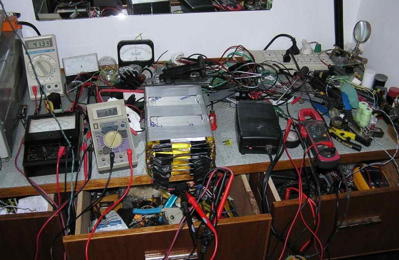

110409214650f8f7520ae14865.jpg 工作台赶不上我的乱
