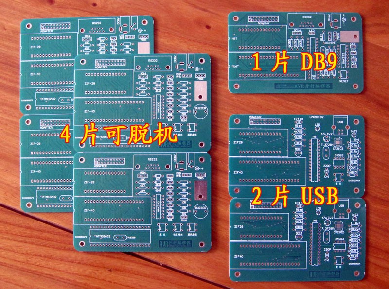

  看到https://www.yleee.com.cn/viewthread.php?tid=1203&extra=page%3D2&page=1贴中提到了slyt-AVR高压并行编程器,大家的
兴趣也比较浓,不少人进行了制作,也出现了这样那样的问题,特作一下简单说明。
  通讯不畅容易造成上述问题。
  请大家不用怀疑电路、固件和程序,经过多次修改,已比较成熟。
  电路图中没有画退耦电容,起先假设输入电源足够干净和稳定。这个可以自行加上。
  有的台式机自身电磁干扰严重也是原因之一,碰到过朋友一台机器,编程器离机器稍远点就一切正常。
  MAX232和串口线质量参差不齐,有的线径很细且易受干扰,有的MAX232容易发热。另外MAX232版本不同,使用的电容容量不同,请根
据说明书选择相应容量电容,因此电路图中没有标注规格。
  原电路图COM口DB9针座采用PC机标准定义,使用交叉线与电脑相连,这也是大家容易忽略的。
  USB接口的电路使用了CP2102,用34063升压到12V。CP2102的驱动程序存在兼容性问题,有的机器支持不好。大家也可以使用其它
USB-232转换芯片和升压电路。
  安装程序中包含了整套制作资料,包括主电路图、转接座电路图、HEX固件、PC程序及使用帮助文件,在安装后的文件夹内,安装过程中有
提示,并且PC程序的“关于”中也有说明,找不到的朋友大概是急性子吧,资料就在你机器上,呵呵。
  请尽量使用新版本的资料(http://avr.cnta.net),2.0版本PC程序和固件同时进行的修改,需要配套使用,大幅提高FLASH编程速度,与
以前版本不互相支持。
  翻了一下箱子,还有几片空PCB。1片COM口(DB9)、2片USB口(CP2102,USB-B座)、4片可脱机(DB9),共7片。来个友情大赠送,需
要的朋友请跟贴并EM我地址姓名电话等信息,出快递费就送,1人限1片,请说明要哪一种,一般发申通(12元)。(AVR单片机学习与交流群友优先)
  祝大家制作顺利!
