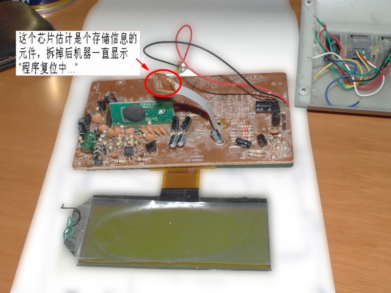

近几天,拜读了论坛中老师们有关中文来电显示器的研究帖,确实很好。
小弟手上也有这个中文来电显示器(很久以前在一乐的淘宝店买的),近日翻出来想利用一番,尤其想利用好那块mcu,浪费了怪可惜的。
来电显示器的分析论坛里讨论的很多,这里不再复赘。

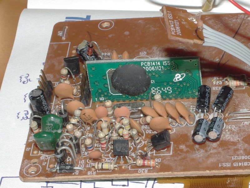

这个来电显示器板上靠近mcu的地方有个5脚插针的焊接位,估计是设计者计划产品固件升级用,如果能查到这个mcu的资料的话,我们也可以自己编写固件对它刷机,实现我们需要的功能。经过查找,鄙人在网上搜到这些资料,希望和大家分享一起打开这个mcu身世的谜团,更希望大家群策群力开发利用好这个mcu。
先上些图片。

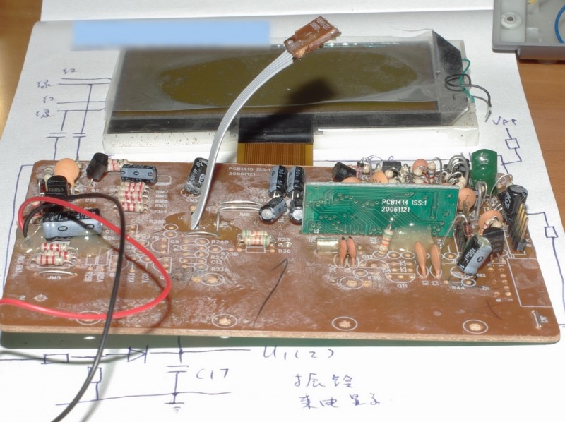

整块板拆了出来
拆了小芯片做试验,后来又用排线把它接回去。

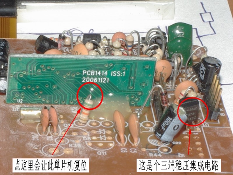

有个5针的焊盘,焊上个五脚插针,估计5个脚的电气特性是:1、地;2、输入;3、输入;4、输出;5、正电源。
其他的发现。
试验情况:
根据该mcu有两个晶振,查询现有单片机产品有两款相似,ATmega8和hotelk系列单片机,用isp线按ATmega8对它联机,无法进入编程状态,估计接线错或非ATmega8,暂时无法试验它是否hotelk系列单片机 。
www.aofax.com这个网站找到一些关于中文来电显示器的介绍,是一份科技成果鉴定书( zhengshu.zip (2.17 MB, 下载次数: 304) ),里面就提到这个中文来电显示器,硬件没详细介绍,请大家参详。
发表于 2011-4-6 07:50 | 显示全部楼层
从外挂存储芯片的情况看,我估计这个单片机是OTP的,估计程序无法写入了
