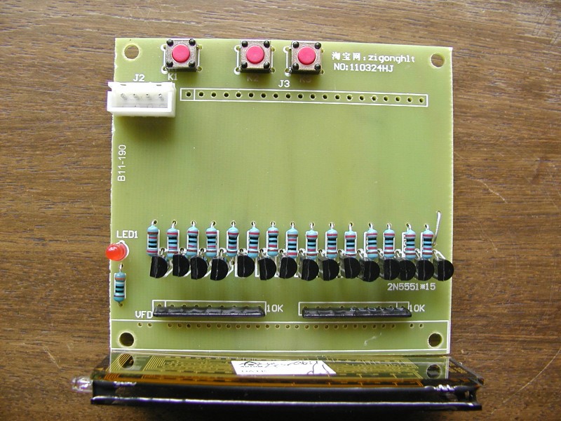

经过10多天的忙活,一乐版8位时钟套件终于组织齐了,现已开始出售。http://item.taobao.com/item.htm?id=9904004866, 在此专门开贴介绍该套件的组装调试相关注意事项,供购买套件的坛友参考。
   一、关于套件架构的几点考虑:
    1、由于VFD屏驱动相对麻烦,需要交流灯丝电压、阳极和栅极高压。由此决定了制作VFD时钟的成本较LED数码管或LCD时钟高。本套件确定硬件电路的出发点是在保证显示效果的前提下尽量降低成本。经反复权衡,还是决定基本采用本人帖子https://www.yleee.com.cn/viewthread.php?tid=6567&extra=page%3D2中使用的电路,交流灯丝电压直接由工频变压器提供,用三极管实现单片机I/O口与VFD屏阳极和栅极高压间的电平转换。并舍去米字屏的部分笔段,只做8字屏用。
    2、为方便DIY和日后维修,套件使用的是全直插元件(虽然对有贴片元件使用经验的人来说可能贴片元件反而更好用,但还是有不少人对贴片元件的焊接“望而生畏”)。全直插元件结构导致了本VFD时钟的体积增大,但的确也降低了DIY的难度。
    3、套件PCB板设计为3块,分别是电源板、显示驱动板和控制板。将显示驱动板和控制板重叠安装以弥补直插件体积偏大的缺陷,而将电源板单独设计为一块的一个重要好处是如果有的朋友今后想用单一电压如12V或5V供电时可单独DIY一块电源板,将单一电压转变成VFD时钟所需的几组电压,直接通过4针排插引入显示驱动板和控制板即可,而不需再对VFD时钟主体做任何改动。
    4、PCB板上直接印的元件型号或规格,方便DIY.
二、套件的组装调试步骤:

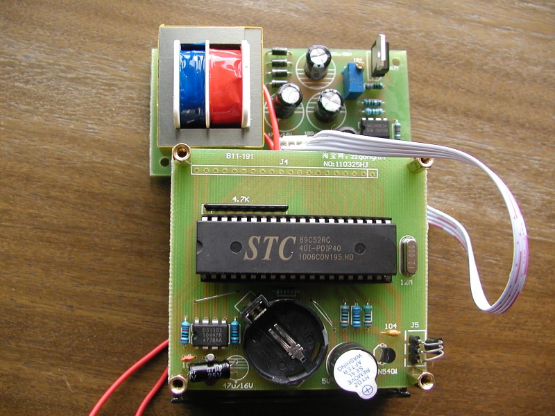

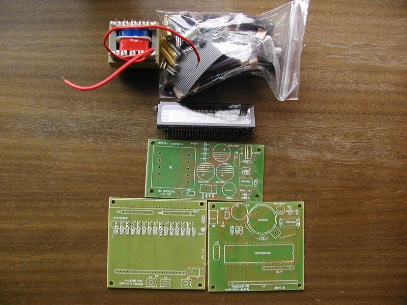

  1、套件实物图如下:

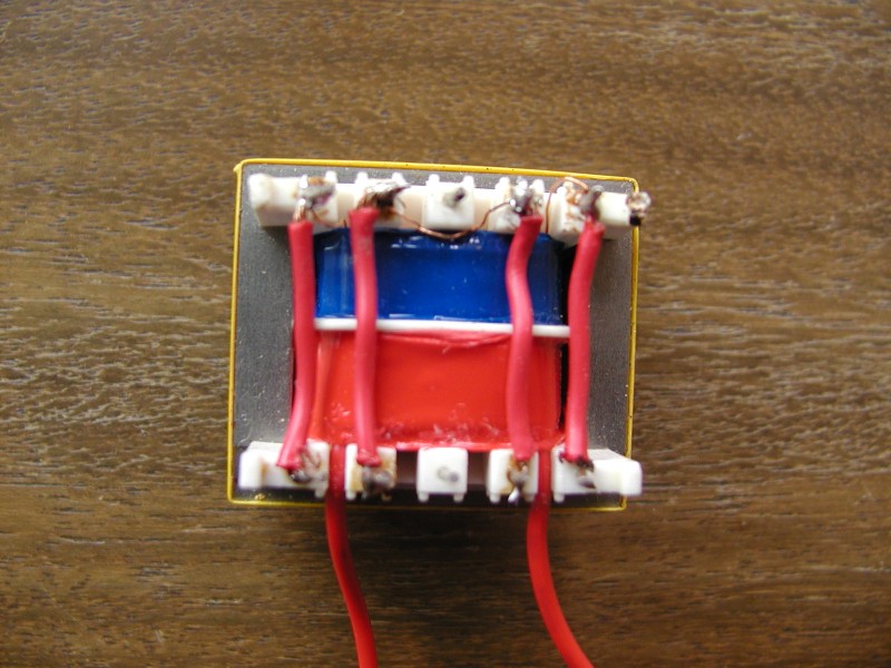

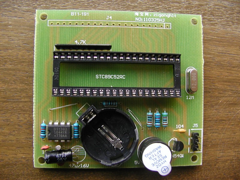

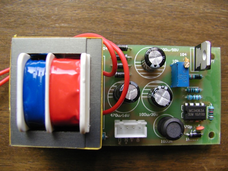

注意!本套件有三处缺陷:1、显示驱动板上接插件J2的方向标反了;2、控制板上2N5401的方向标反了;以上2处在照片中已用红圈标出,印板布线是正确的,就是标示反了,因此,在安装元件时要特别注意,这两个地方不要按标示方向安装元件,特别是J2,否则可能要杯具。 3、由于变压器厂家失误,变压器次级绕组的排布顺序也反了。对于变压器问题,请采用如下措施予以补救。
先用4根导线将变压器引脚如图连接
将变压器如下图方向安装到印板上

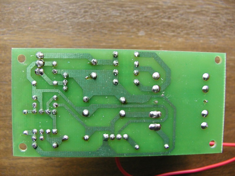

焊接好电源板后用万用表测量J1插座+5V针和GND针之间的电压应在5V左右,再通过调整10K电位器,使+20V插针和GND间的电压为22V左右(以后可通过调整10K电位器改变该电压用以调整VFD屏亮度)。
焊接好后的电源板正面照片
焊接好后的电源板反面照片

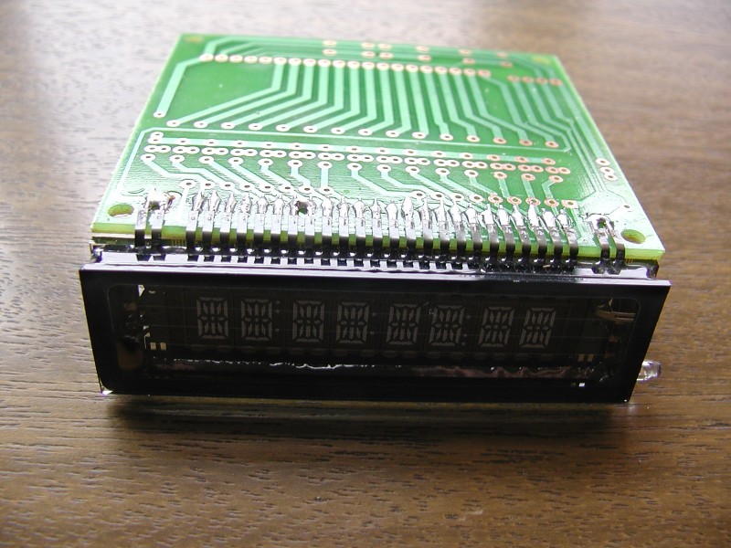

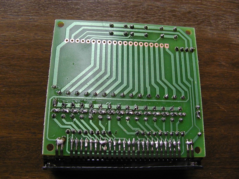

将VFD屏引脚适当剪短后焊接到显示驱动板上
焊接好的显示驱动板正面照片(请特别注意看J2排座方向!!!)

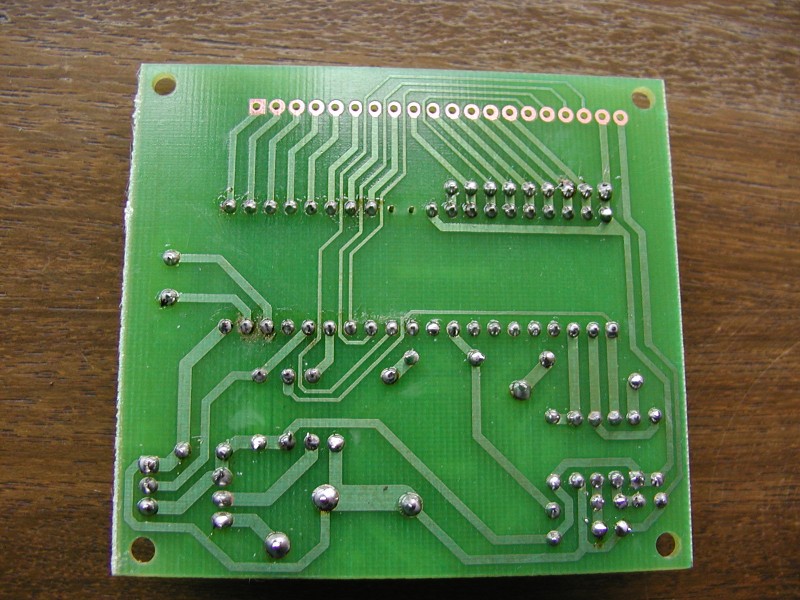

焊接好的显示驱动板背面照片

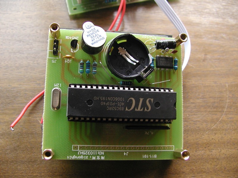

焊接好的控制板正面照片(请注意看2N5401方向!)
焊接好后的控制板背面照片

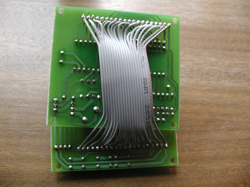

用套件附带的20P排线将显示驱动板和控制板连接起来
控制板上J5按照片方向安装数字温度传感器DS18B20

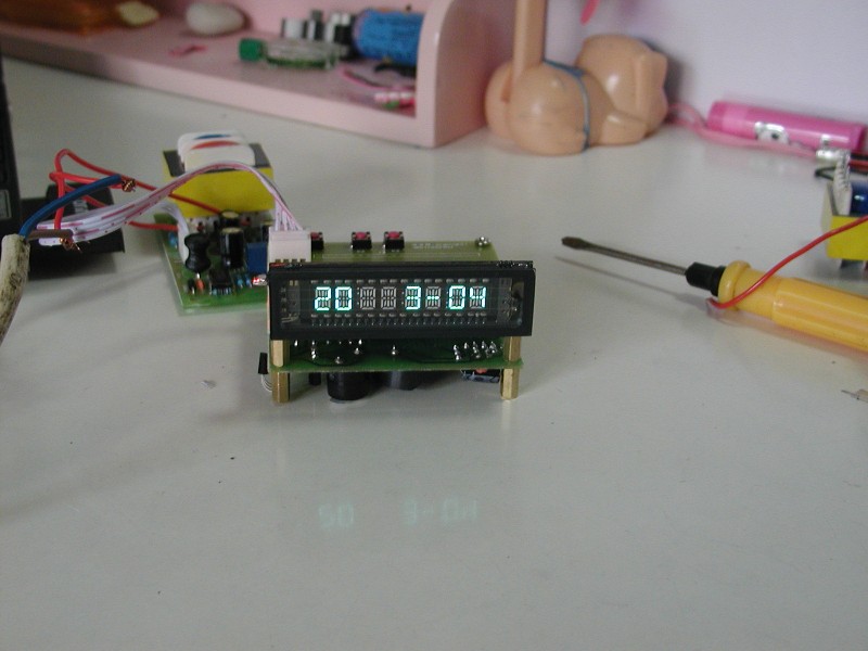

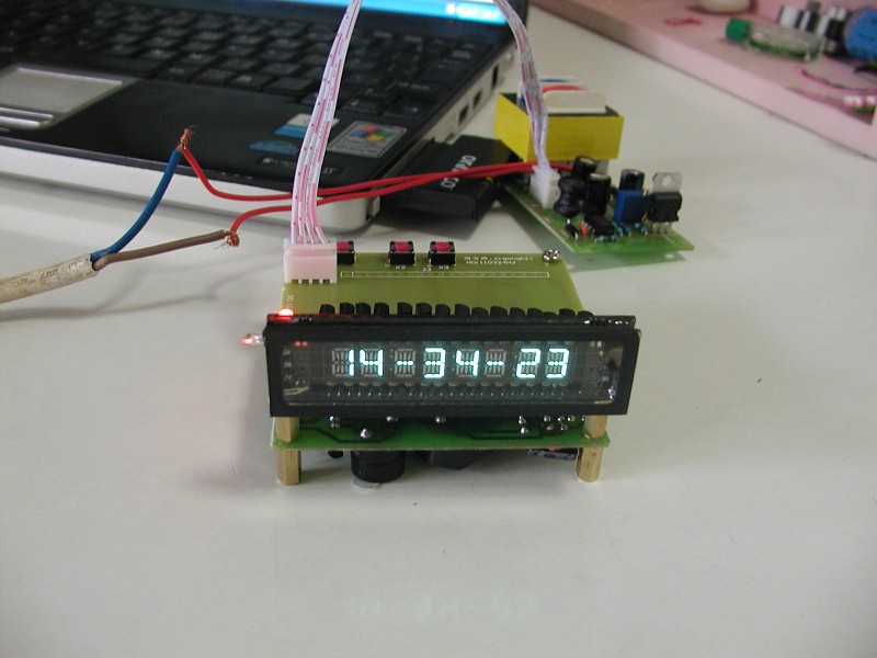

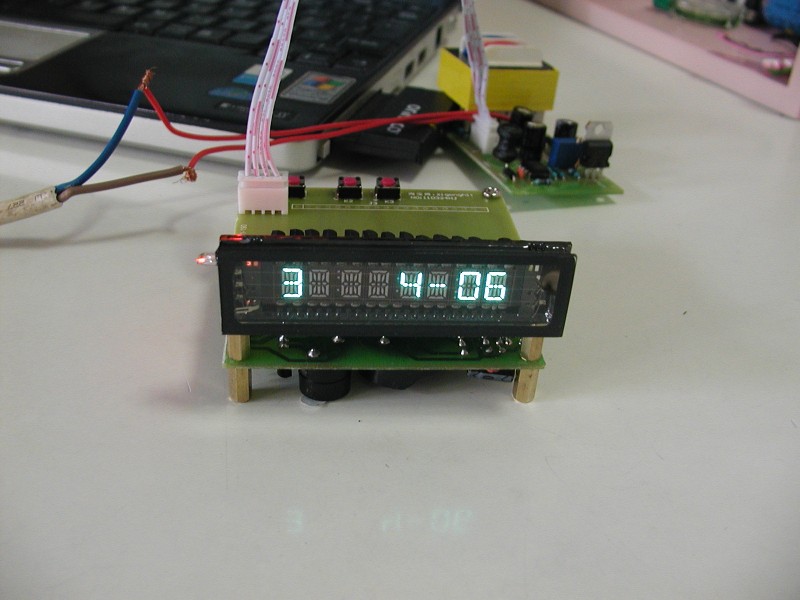

VFD时钟焊接组装无误通电即可正常工作。时分秒显示照片
星期月日显示
温度农历月日显示(程序能自动识别DS18B20,当接有18B20时左起第一第二位会显示温度,未接18B20时则这两位不显示,只显示农历月日)
