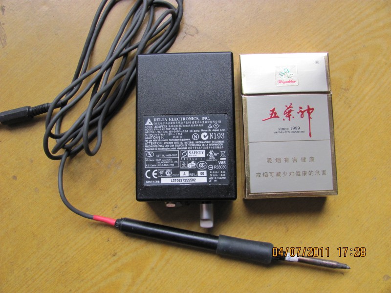

看到肥仔BB的小白光,勾起我的兴致,也来发个帖子。很菜的哦,让大家笑话啦~~~~~~~~
地摊上淘的台达12V/1.25A电源,5元/两个,还很新的,共有十几个吧,随手拈两个玩玩。回来发现均无输出电压,检查发现是输出电压保护稳压二极管短路了,换上新件后即正常。
内部空间比较大,试试改做个T1头子的一体白菜好了。
原电流最高达1.8A,用于T1似乎不够给力,彻底改电压最终为15V,电流3A+,并且给肖特基装上了铜散热片,开关管增加多了一块铝片加强散热效果(实际使用发现其实不很热)。经过一番元件位置的改动,腾出位置装上了电位器和DC插座,把原品字电源插座改为了8字插,既增大了内部空间可利于放入控制板,又避免了输入电源因为三线的粗硬带来麻烦。~~~~~~~只是还没找到好看的旋钮,丑死了。
用了any的V3.3板,经调整改造后最大升温电流为2.5A左右。T1手柄是以前用笔杆改制的,配上这个电源正好。
“钉盖”前太仓促没有拍到图,实际上基本设置都与大家的一样。
电源只有烟盒大小

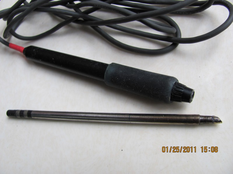

可换头的手柄
可换头的手柄

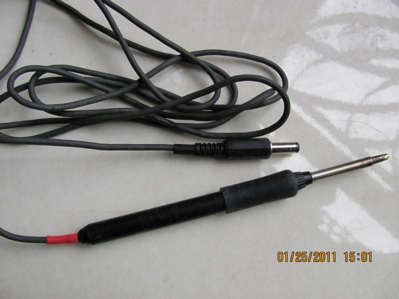

DIY的T1手柄
DIY的T1手柄
完成后的电源一体控制器
完成后的电源一体控制器
配套了的T1白菜白光.jpg 哈哈,上传感觉太慢,多按了两下,连续上多个图了,对不起呀!

怎么都注意那个手柄?我目的是发电源控制盒的
手柄外管是油性笔杆,外径12mm,外套是原子笔的硅胶防滑套,里面是一支派克原子笔杆加一段不锈钢管,弹性片是废电子钟的电池极片。
粘紧了就不裸啦~~~~~~~~~
不过还是说明一下,其实感觉手柄太细了真不好用,使用时间长了手指都会抽筋 ,还是用规范的好,比如912、907之类~~~~~~~

 楼主| 发表于 2011-4-9 00:51 | 显示全部楼层
粗略算了一下,整套所花财力大约不超10元(板子是any送的,免费),名符其实的白菜哦~~~~~~~
只是所耗精力无价
