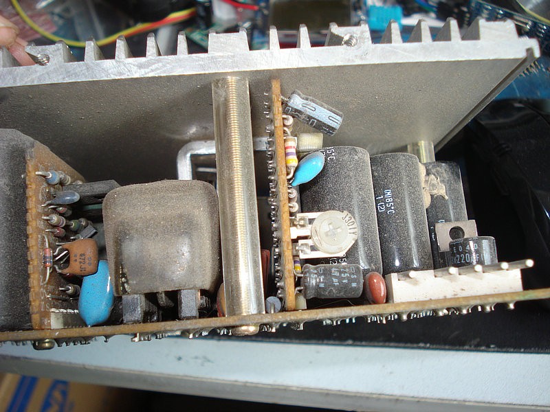

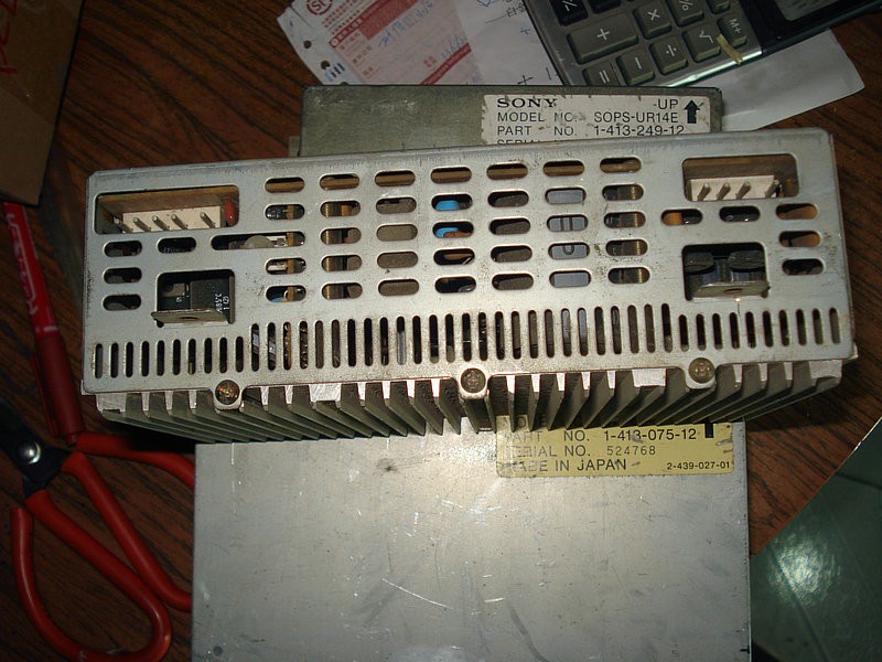

昨晚淘来的SONY电源,据说是类似电影放映机上拆的大家看看
发表于 2011-4-8 13:59 | 显示全部楼层 |阅读模式
DSC00413.JPG DSC00414.JPG DSC00419.JPG DSC00428.JPG DSC00420.JPG DSC00421.JPG DSC00422.JPG DSC00423.JPG DSC00424.JPG DSC00425.JPG DSC00426.JPG DSC00427.JPG

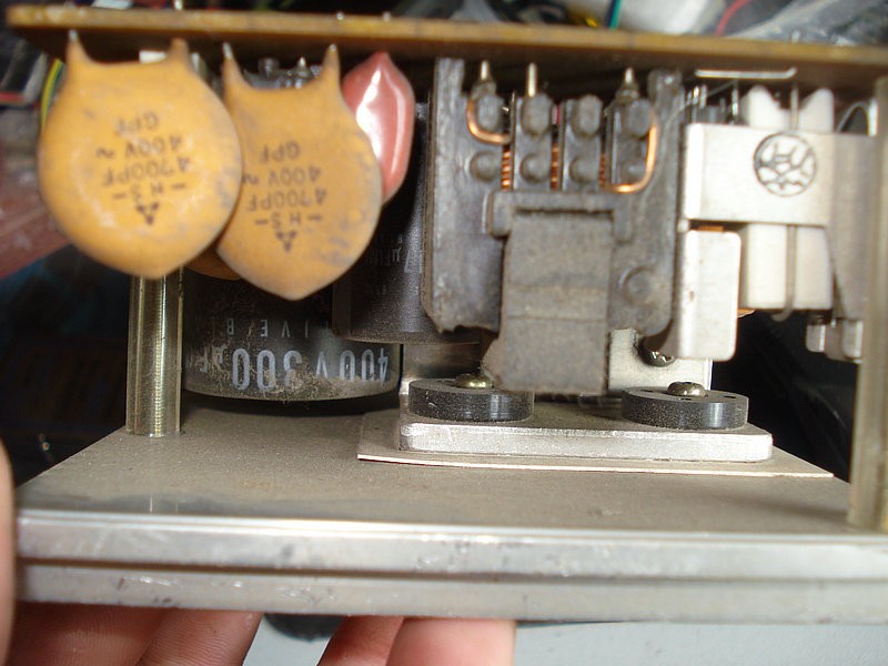

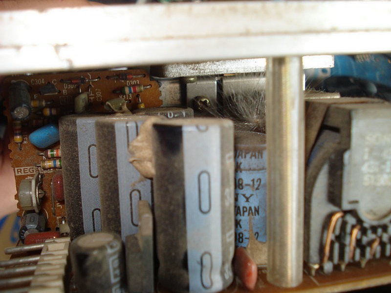

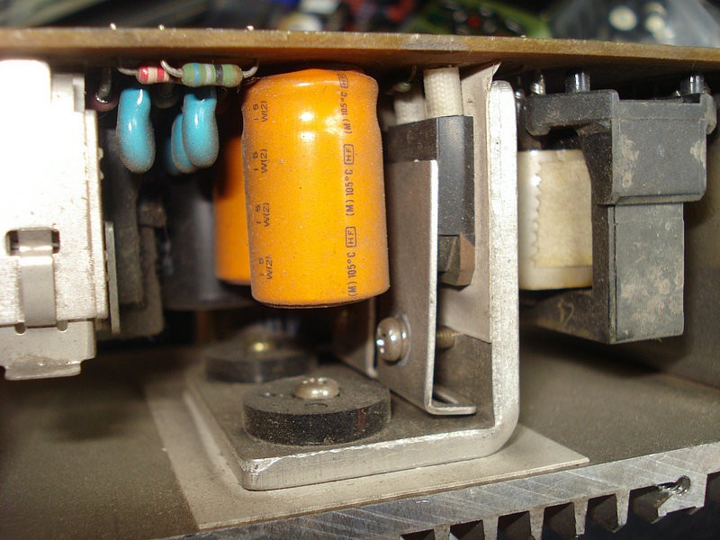

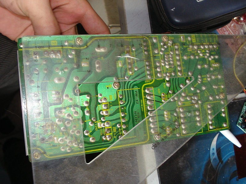

180mmX95mm
重量1.35公斤

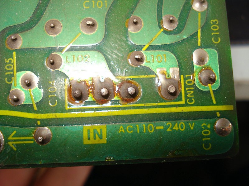

输入AC110-240V

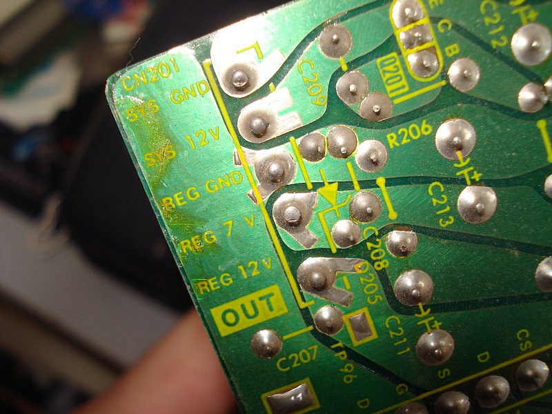

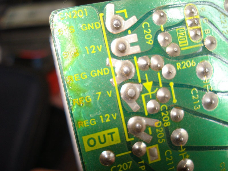

输出SYS12V,REG7V,REG12V,做工很好。外壳带大面积铝散热。

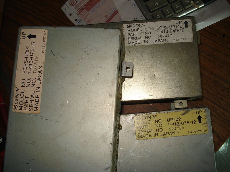

不知道能有什么用途,一共三个。这个大的两个,小的一个。
都是SONY japan的东西。
看到磁鼓的尸体大约直径100mm左右

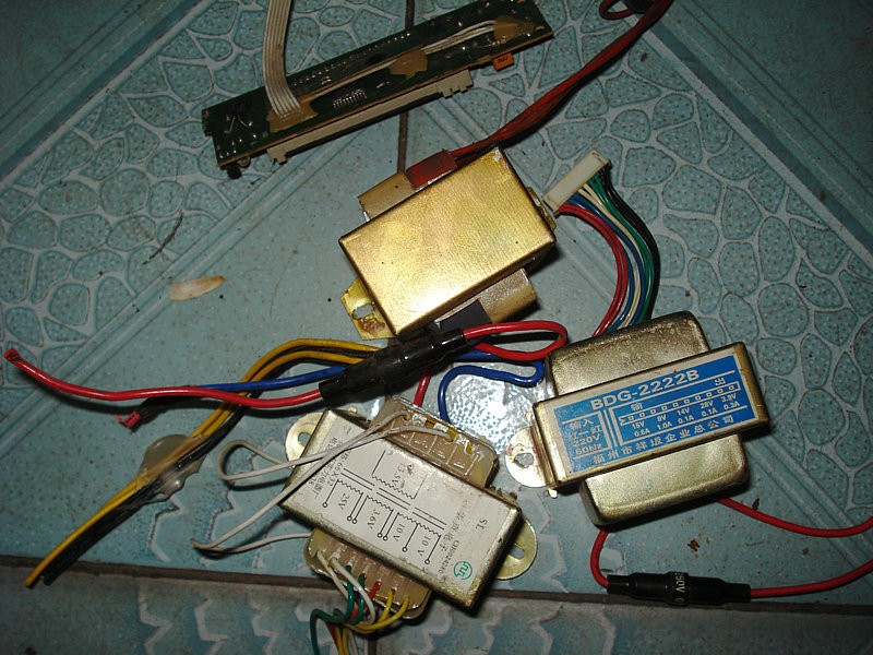

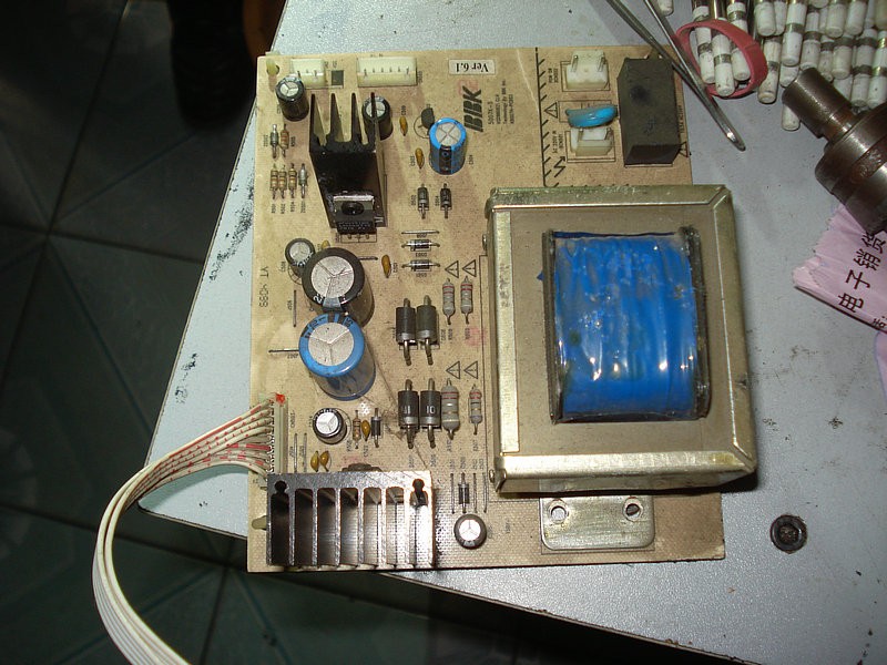

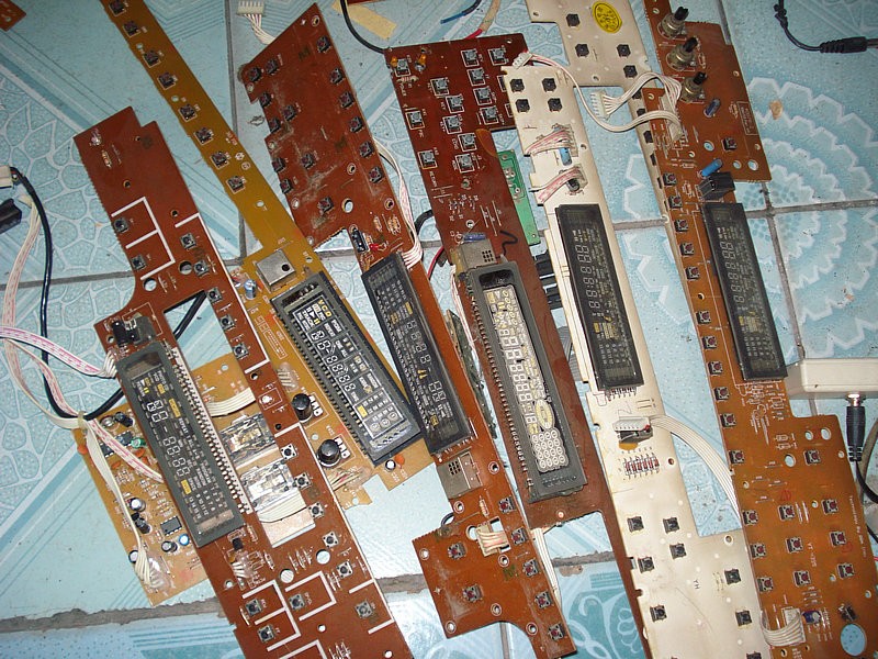

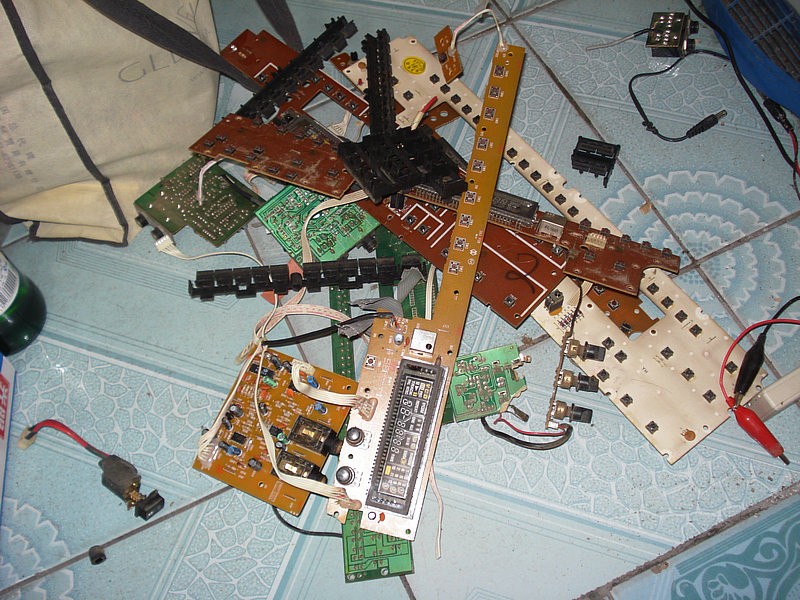

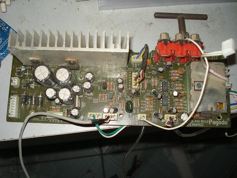

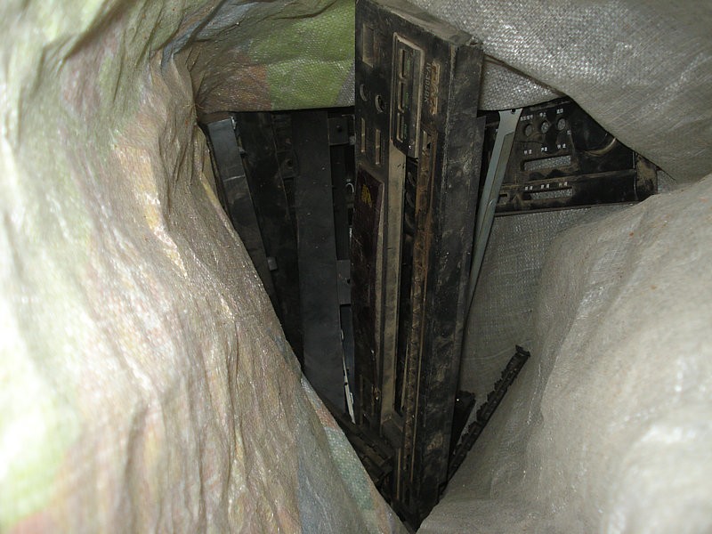

同时淘来点其他东西,拆了几个VFD显示的VCD,有单碟三碟的,主要是想拆驱动芯片,用来驱动老王的VFD显示屏。 DSC00411.JPG DSC00412.JPG 拆掉的塑料 DSC00416.JPG 其中一个VCD的后级板子 DSC00417.JPG 电源部分 DSC00418.JPG 还顺路拆了几个多组的变压器 DSC00415.JPG

不知道那个电源能否改可调或者能卖几钱。东西看着很好,希望能用上
发表于 2011-4-8 15:23 | 显示全部楼层
改可调应该能,不过那种体积,意义不大,不如拆件
发表于 2011-4-8 21:59 | 显示全部楼层
这电源输出电压较低,不太适合做可调,更适合直接使用或者稍稍提高电压做电瓶充电、电台电源。

老电源频率低!!干扰大!!

这个变压器足功率在35W,将次级除双10V,通通拆掉,按25V的匝数用0.7的线绕,做白光控制器电源,很好用。
