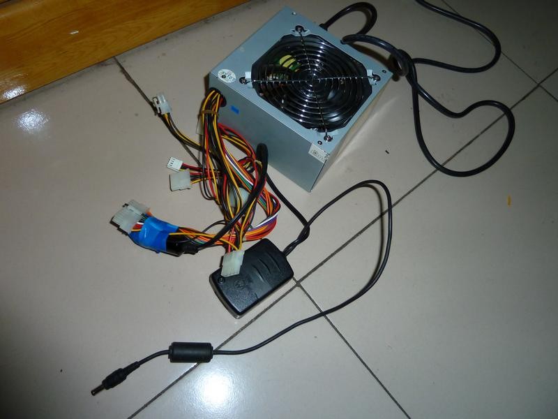

笔记本电源忘在办公室,今天周末,只能周一上班再回办公室,只好临时搭了一个用,

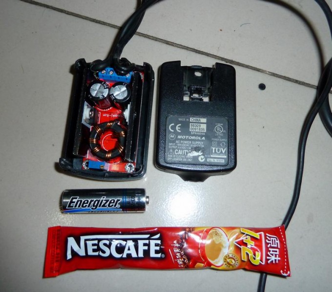

春节前淘宝的一个升压模块,非常小巧,功率大,25块钱,放在一个MOTO充电器外壳中,车上给笔记本供电的,今天应急,找了一个老ATX电源,剪掉一个D型插头,黄线接点烟器插头的12V+    黑线接地,另一根黑线插在主电源插头的绿色线插头上,用来启动ATX电源,胶布随便缠一下

还有一条延长线,要不这么短的线肯定不能用滴
升压模块的照片就不上了,要不又要被说成枪手、5毛党了

那就说 标题党吧..................升压模块连影都没有................

下面有升压模块的照片,不是同步整流,给笔记本供电,电压高,电流相对小,模块在MOTO外壳中,温温的。

双管震荡升压

这个模块能塞进moto的外壳里?密封的外壳里仅温温的?

不是双管震荡电路,反面是贴片3842

上照片吧,去掉了原来的220V插头,洞洞正好散热,MOTO用胶布缠的,好开壳。吃完晚饭到现在发帖,一直使用,外壳温热,开壳后散热片大概30度

12V 升到 19V?
热量当然不会太大。。
