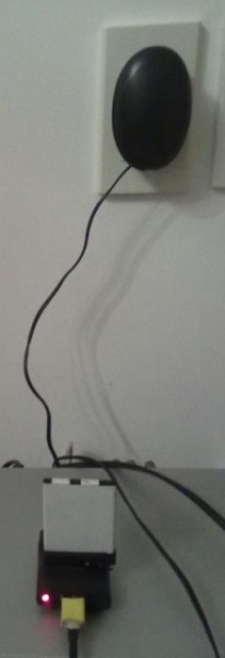

这几天有块电板,家里又没有万能充,5V电源有不少,LI电充也有,但没有外壳,发现上次买的DT-14的还有5个,就用这壳来改了个这电板的座充,看上去还不错,用的是洞洞板加TP4057,很小巧,用手机拍的,没有灯的手机在晚上拍的效果真的很差,兄弟们就将就着看吧,,没有这充时是用牛皮精加细线和吸铁石来固定的真是太麻烦了,现在一插很方便坛里有朋友用洞洞板和探针做的也很好,我也买了探针,后来没有壳就把那方案放弃了,改用DY-14,在右边开了个口,用马口铁包了下,电板长啊,放不下,铁皮用来固定左右的,下就用原来的卡具不用改动,这样下面的电池接口也不会对不准,这个座充麻烦的就是对位和壳的改装,电路是用TP4057很简单用的是1。66K-------500MA来充电。电板多的话用这壳来做个4。2V升5V电源的也不错的,小巧,带起来方便,
做的有点毛,不足的地方请多多指较

很快就充好了真的爽多了,转绿灯了,哈哈

5V用的是YLEEE兄的,线好首进去很方便,

上几张稍微好点的图,下次也要花点血本买个单反机才像点样

用了DY-14还要用TP4057我觉得有点多余

我也做了一个,用4056,1安电流,实际应用是800毫安左右,1300毫安电池两个钟满。以往要三四个钟。

    主要是用DT-14的壳来改制。电路看坛里的朋友说不稳定,就没有用原电路
