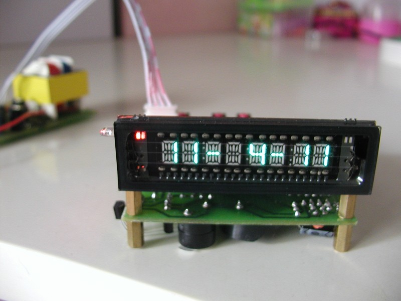

感谢大家对一乐版8位VFD时钟的厚爱,购买套件的几位朋友都顺利组装调试成功了!今天开贴介绍一乐版8位VFD时钟的使用设置方法。
    时钟组装好后,在电池座中装入一枚CR2032电池,接通电源,时钟即开始走时,这时的时间日期均为初始值,需要调整。

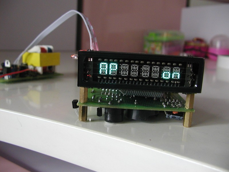

(1)同时按住K1、K3键不放,2秒后即进入设置菜单,首先屏幕显示年、月、日,年份数字闪烁,K2为增加键、K3为减少键(下同),通过K2和K3调整年份;然后按K1键,月份闪烁,也通过K2、K3调整;再按K1调整日期;

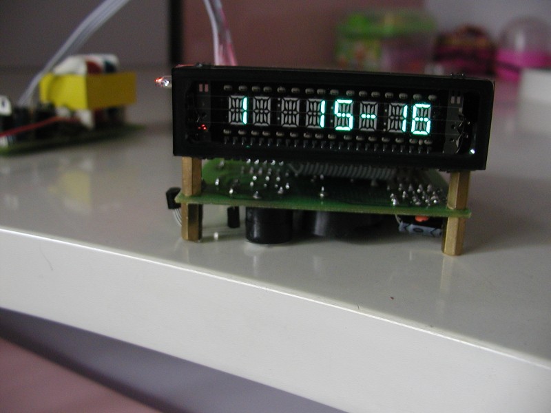

(2)再按K1进入第二屏,可依次调整小时、分钟、星期;

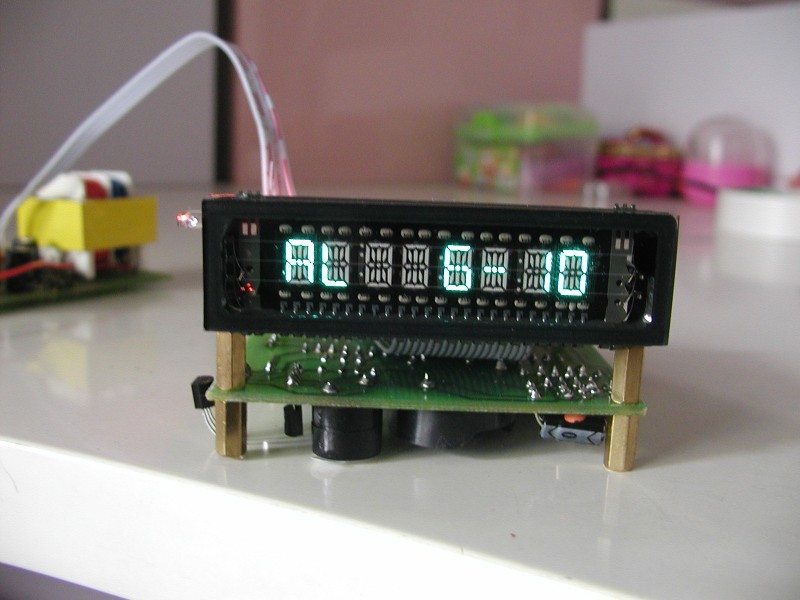

(3)再按K1键,进入第三屏,设置闹铃时间,左边显示AL,右边显示设置的闹铃时间;

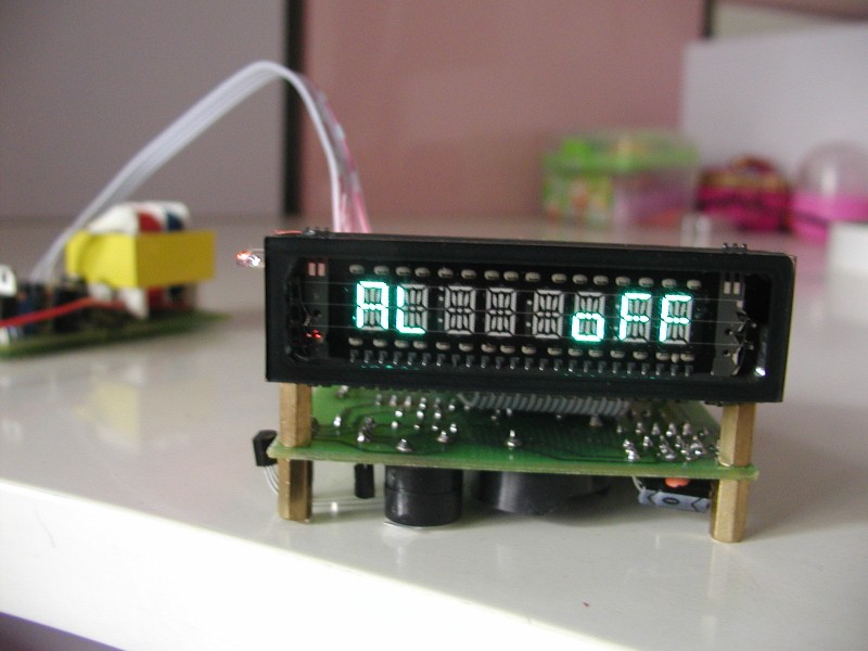

(4)再按K1键,进入第四屏,设置闹铃功能是否禁止,左边显示AL,右边有OFF和ON选项;
(5)继续按K1键,进入第五屏,设置整点报时功能是否禁止,左边显示AP,右边也有OFF和ON选项;
(6)再次按K1,则退出设置菜单,回到时钟状态。
     还有几点特别说明下:(1)在闹铃闹响的时候,按K1可止闹,否则闹响40秒后自动停止;(2)在设置菜单状态,30秒不按任何键,将会自动回复到时钟状态;(3)整点报时功能即使启用,在晚上10点至早上6点也自动不报。
