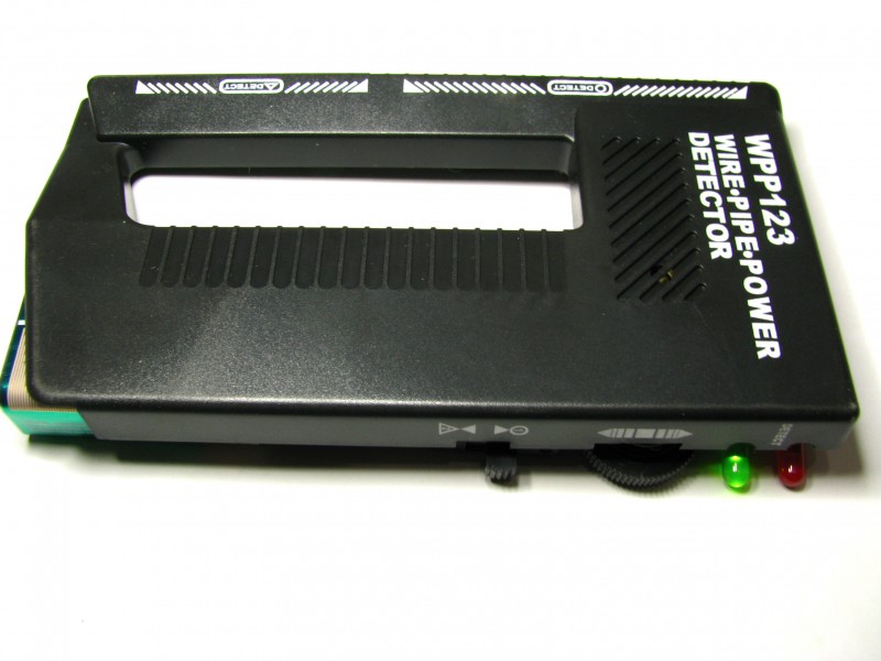

这是买过最牛的仪器啦

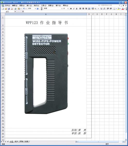

 楼主| 发表于 2011-4-11 21:12 | 显示全部楼层
卖家发来的文档内图片

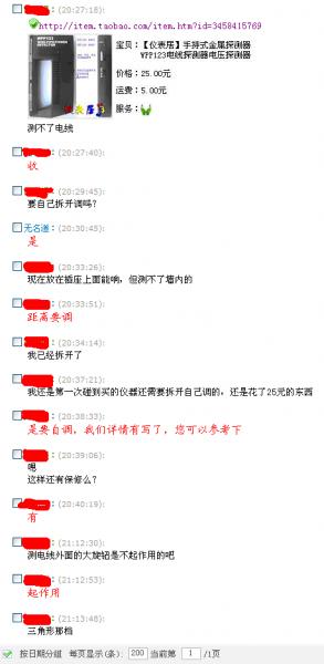

 楼主| 发表于 2011-4-11 21:15 | 显示全部楼层
交谈……

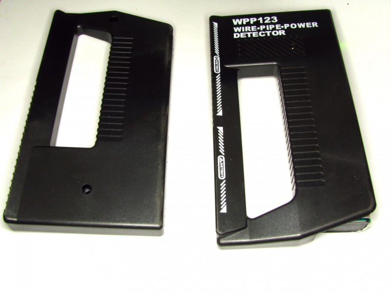

发表于 2011-4-11 21:49 | 显示全部楼层
没看出盒上窗口是干什么用的?
发表于 2011-4-11 21:50 | 显示全部楼层
看出来了,原来是握手的地方!

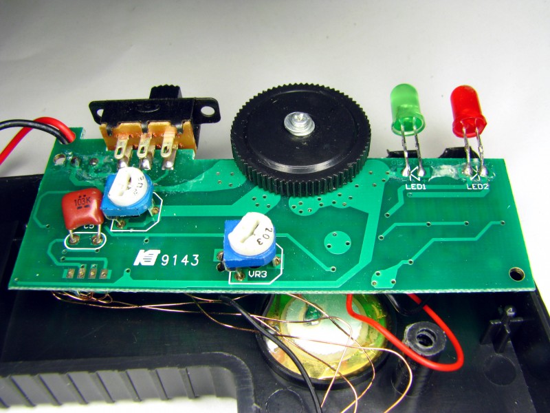

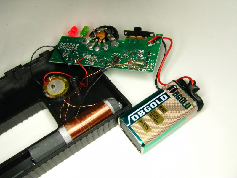

 楼主| 发表于 2011-4-11 21:59 | 显示全部楼层
测电线档位果然可以调整内部的VR3(电压灵敏度)电位器进行达1000mm的探知,测试家用管线,找一插座贴墙调好灵敏度后测其他地方插座要么探测不到要么不用贴墙,而盖上盒子后就无法调整了,所以造成灵敏度不一,离墙面近的因灵敏度高在较大范围内响估计不准电线经过的确切位置,离墙面远的因灵敏度低好多不响。
这样岂不是很麻烦么
