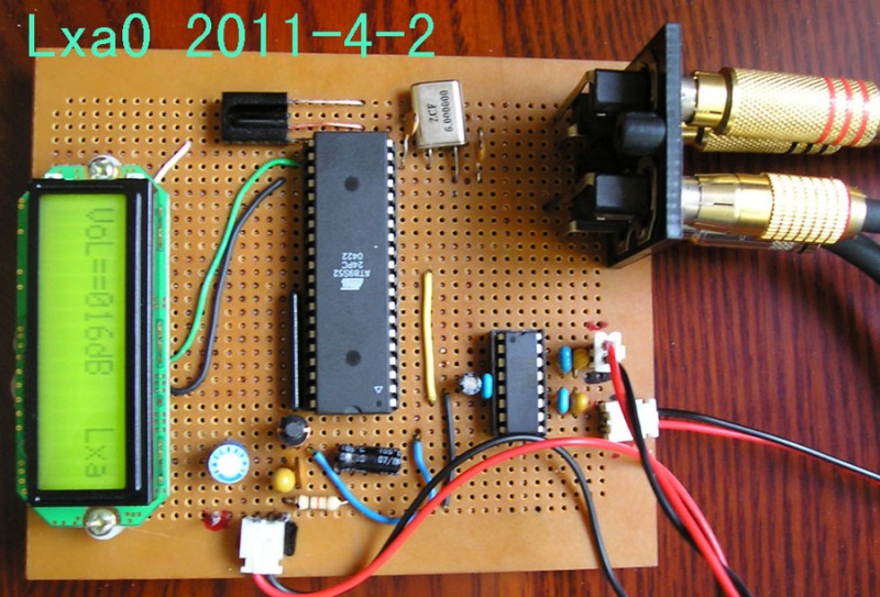

看见有很多人在做这个东西
网上一查
都卖到了100多
一气之下
自己搞
原来这么简单啊
我的这个就一个功能
遥控音量
其他功能没时间和精力搞
留给有兴趣的用户自己搞好了
总共成本大约70元左右吧
比网上卖的便宜一半啊
上图啦。。。。。。。
 楼主| 发表于 2011-4-11 21:28 | 显示全部楼层

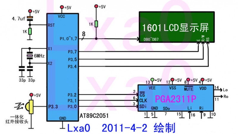

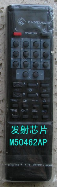

 楼主| 发表于 2011-4-11 21:29 | 显示全部楼层
55555555555555 PGA2311数字音响.pdf (714.04 KB, 下载次数: 958)
 楼主| 发表于 2011-4-11 21:30 | 显示全部楼层
lcd用的就是本坛的1602
发表于 2011-4-11 21:39 | 显示全部楼层
回复 1# xjlcd
    没有程序???
 楼主| 发表于 2011-4-11 21:40 | 显示全部楼层
回复 8# qpzmg
    代码过些时间再发~~~~~~~~~~~
发表于 2011-4-11 21:43 | 显示全部楼层
回复 9# xjlcd
    我想知道如何控制PGA2310,我有一片这东西,太贵了,怕搞坏。
