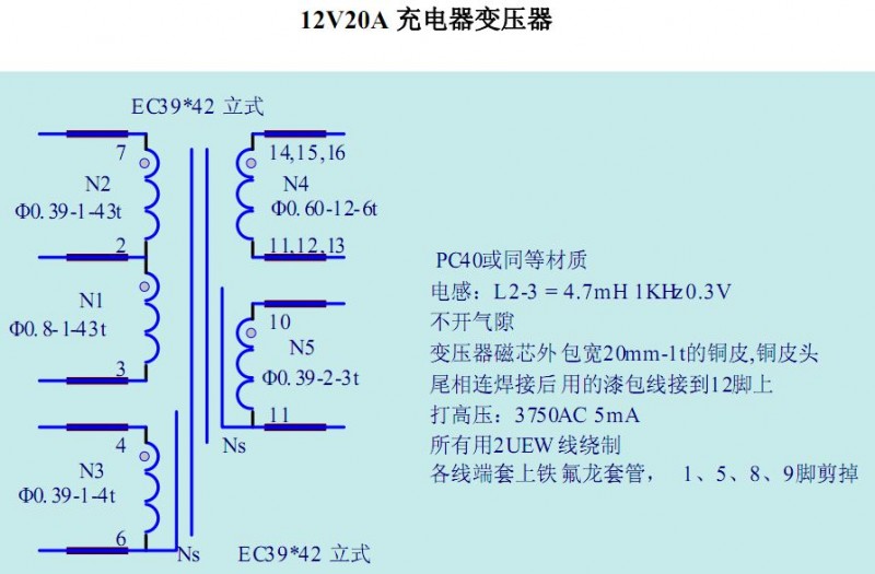

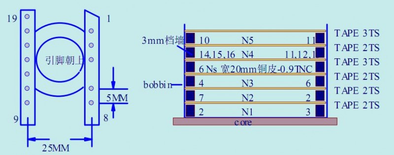

大家好,最近需修改个230V输入20A的充电器。改成120V输入20A。其中230V输入的变压器见附件,现在要改成120V输入,需要怎么改呢?不是很懂,请教各位大侠。
备注:3844开关电路,100kHz开关频率

发表于 2011-4-12 16:13 | 显示全部楼层
帮顶,顺便把楼主的PDF文件截图,高手看看
发表于 2011-4-12 16:58 | 显示全部楼层
你可以考虑把120V用倍压整流到310V试试.
也许比改变压器更简单,
要改变压器你最好提供电路图
发表于 2011-4-12 18:34 | 显示全部楼层
改变压器的难度太大电路也要修改还是用倍压整流吧
