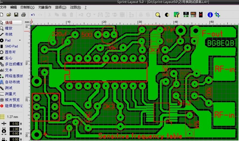

我的10Hz~10MHZ频率万用表终于可以测试2G以内频率了!

发表于 2011-4-13 00:44 | 显示全部楼层
楼主热转印用什么转印纸,效果这么好,上次看到一篇文章说用铜板纸效果好,一直理解不来铜板纸
发表于 2011-4-13 00:55 | 显示全部楼层
用什么打印机,发出来晾晾

发表于 2011-4-13 06:13 | 显示全部楼层
发出来热转印的图
 楼主| 发表于 2011-4-13 07:57 | 显示全部楼层
gzrldt 发表于 2011-4-13 00:44 https://www.yleee.com.cn/images/common/back.gif
    就是用的普通广告公司废弃的不干贴纸底层黄色纸。
 楼主| 发表于 2011-4-13 07:58 | 显示全部楼层
用什么打印机,发出来晾晾
天涯客 发表于 2011-4-13 00:55 https://www.yleee.com.cn/images/common/back.gif
    打印机就是80元买的二手HP 6L激光机
 楼主| 发表于 2011-4-13 07:59 | 显示全部楼层
发出来热转印的图
爱上电子8 发表于 2011-4-13 06:13 https://www.yleee.com.cn/images/common/back.gif
发表于 2011-4-13 08:28 | 显示全部楼层
38293312 发表于 2011-4-13 07:58 https://www.yleee.com.cn/images/common/back.gif
    这么便宜的打印机?你真是走狗屎运
