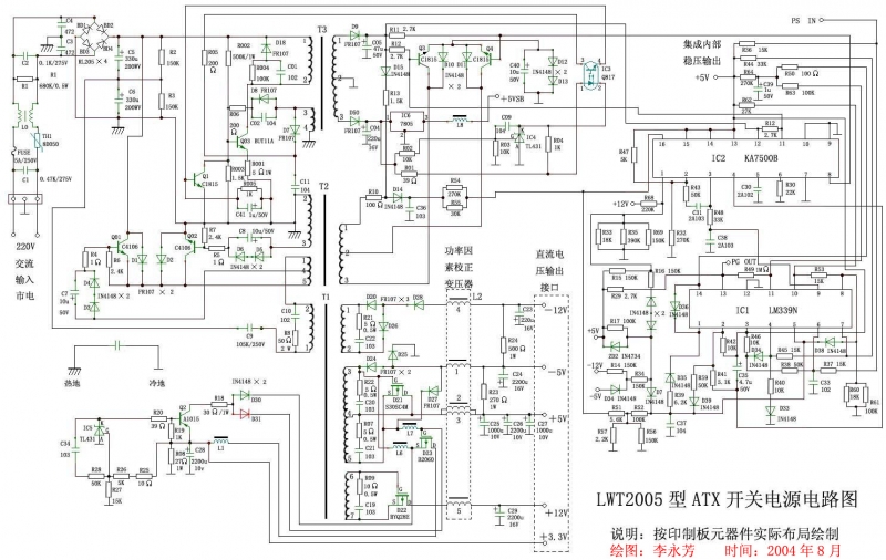

求助啊!ATX改充电器
 楼主| 发表于 2011-4-16 08:16 | 显示全部楼层
感谢楼上两位的帮助,我就是试试看。电源动手前都是好的我想我的连线太长了
 楼主| 发表于 2011-4-16 14:07 | 显示全部楼层
报告下最新情况,根据af5498、 fujiachun 两位老师的指导现在调节电压只有轻微的声音了,我是断了推动变压器的电流检测到494第16脚的连接,可调电阻也焊接在了板子上了。现在带负载试试
 楼主| 发表于 2011-4-16 17:53 | 显示全部楼层
接了负载1个小时正常呢!!  就是不知道拆了电流检测后又什么影响

    电流检测放在推动变压器上?检测输出电流吗?

电流检测多数有专用的线圈,和变压器一样,不会放在推动绕组上吧?如果是专门的检测线圈,还是别动的好,要不不小心就炸管了

和这个电路相似
和这个电路相似
回复 15# fujiachun
谢谢版主的帮助!不好意思我弄错了不是电流检测的电路,我的ATX和图片上的差不多我断的是T2供电端通过4148后的这个电阻。在网上改的介绍中494的15,16两脚的放大器都没有使用上,我这个电源就有的不能理解这是做什么用的!?你说的电流检测是单独的变压器的话我板上就三变压器不知道电流检测在哪了!还请楼主多多解析下了 多谢多谢

这张图好像过流是和推动在一起的,如果还原回去断开到4941脚的电阻是啥情况,这里好像兼带有付电压的检测

    555电源烧了 不小心短路了!!    一开始我就动了一脚和12V,5V的连接这时电源输出了最高21V的电压,声音很正常变压器没有吱吱的叫声。有点想不通的是电压这么高了为什么没有保护呢!!??接上电位器调电压在任何电压都有那吱吱的叫声,断开连接16脚的电阻后就很正常了。找来找去和这个图最像了就是没有339运放 448671112876976688.jpg
拆了第二个电源和烧的这个是相同的电路结构,又难住了我。
在百度找图片时找到这个就是看不懂啊!!
