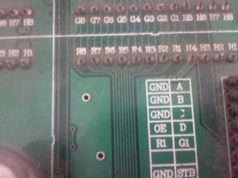

基础不行 学了个半吊子 有块屏但是弄不出字来 求高手指点
P20-P23接ABCD,P24接OE,P25接R,这块板是单红的 所以G没用,P26接STB,P27接的是CLK。

发表于 2011-4-16 01:11 | 显示全部楼层
那个我下了 好像不能用
bqtx122 发表于 2011-4-15 21:52 https://www.yleee.com.cn/images/common/back.gif
根据你屏的定义,应该是可以用的,你现在试验情况是显示不正常还是没有显示。
另外你这个是什么意思【P20-P23接ABCD,P24接OE,P25接R,这块板是单红的 所以G没用,P26接STB,P27接的是CLK。】
上面【欢迎光临】的程序的接口是:P10-P13接A,B,C,D,P1.4接OE【或者接地】,P30接R,P17接STB,P31接CLK,按照这个连接,如果屏一点也不亮,再把屏的OE连接到VCC看看。
另外做试验,请用5V3A左右的开关电源,千万不要用电脑USB电源试,或者一般的变压器电源,容易走弯路。
 楼主| 发表于 2011-4-16 08:27 | 显示全部楼层
多谢楼上版主指点 我专门买了个5V4A的变压器 带这个屏应该没问题
可能是我信号线没接对 等晚上下班我再试试
 楼主| 发表于 2011-4-16 18:13 | 显示全部楼层
谢谢 特别是shqi2003 我成功显示出字了 回头我好好研究研究源码
不过 闪的很厉害 不知道怎么回事
 楼主| 发表于 2011-4-16 18:18 | 显示全部楼层
换了个24的晶振好多了 哈哈
