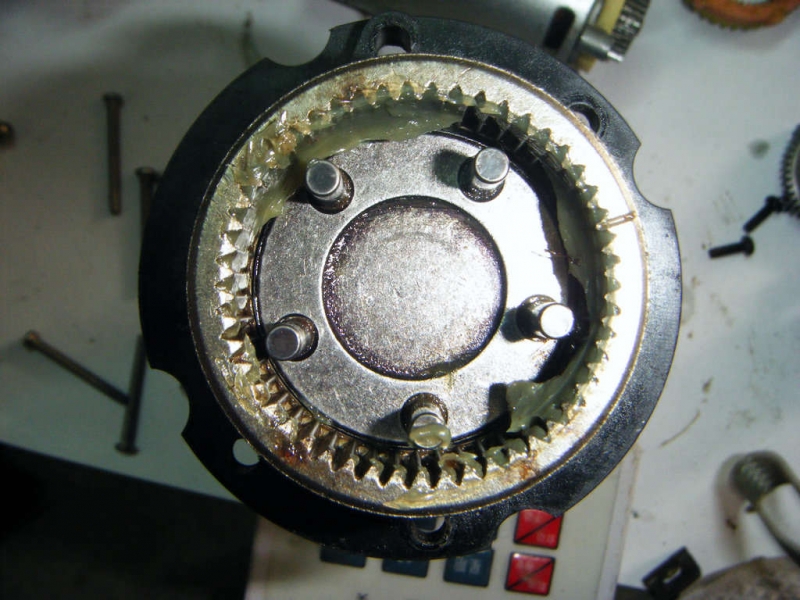

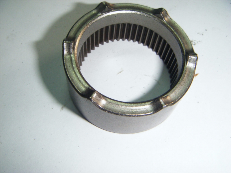

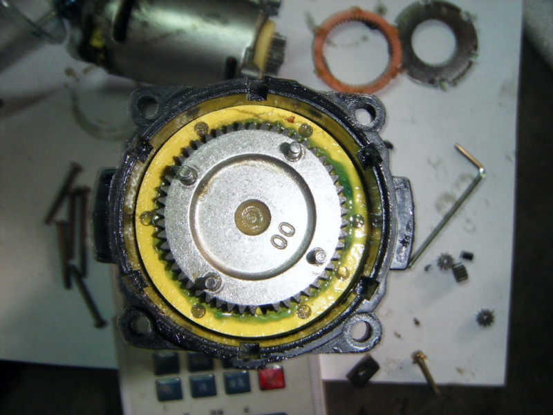

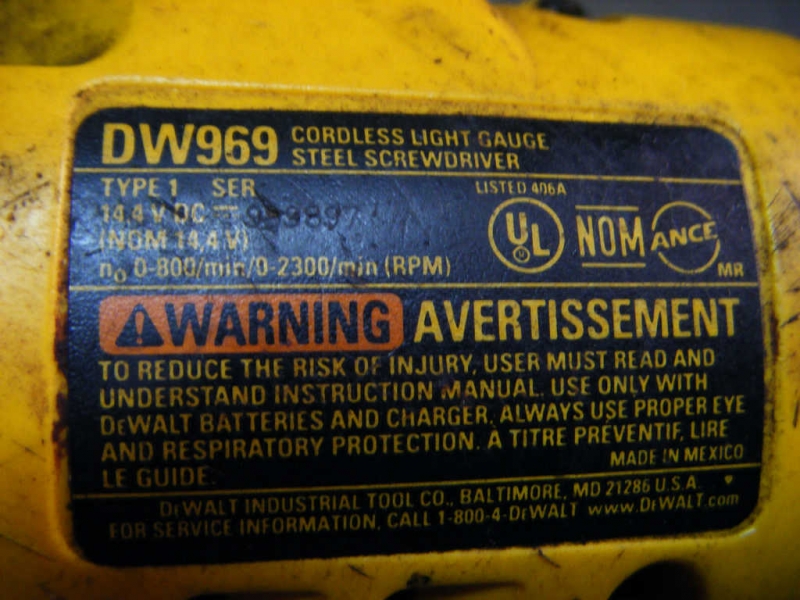

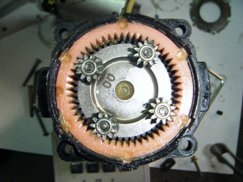

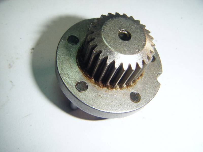

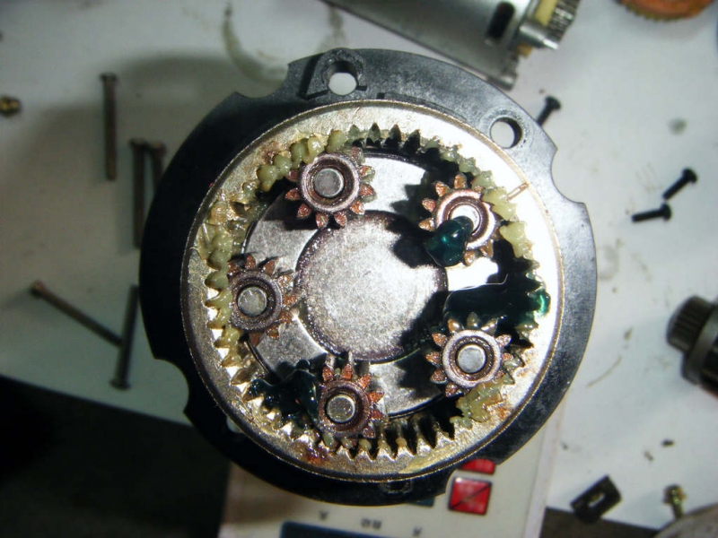

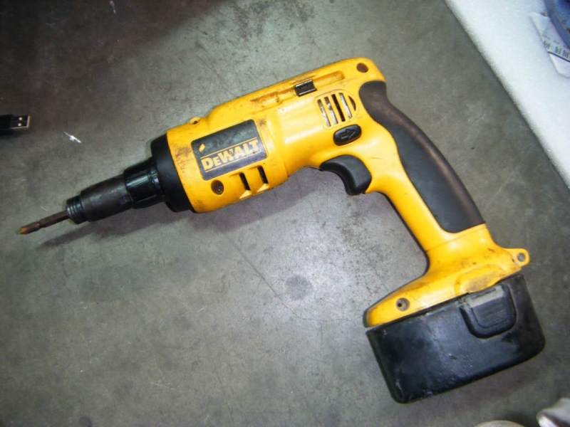

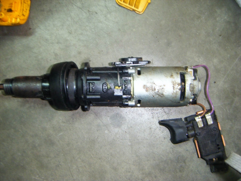

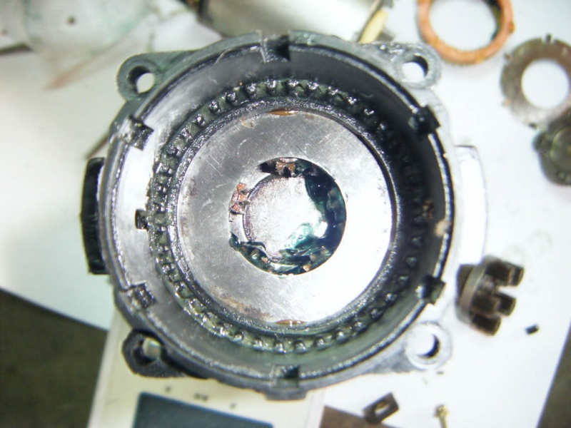

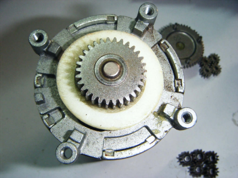

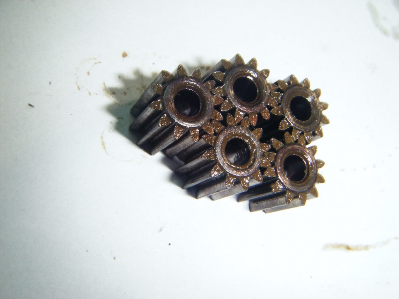

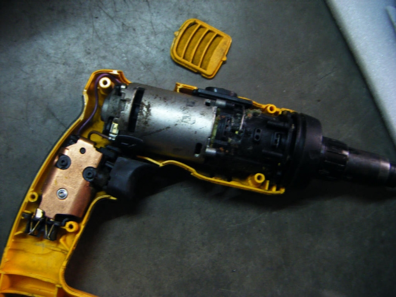

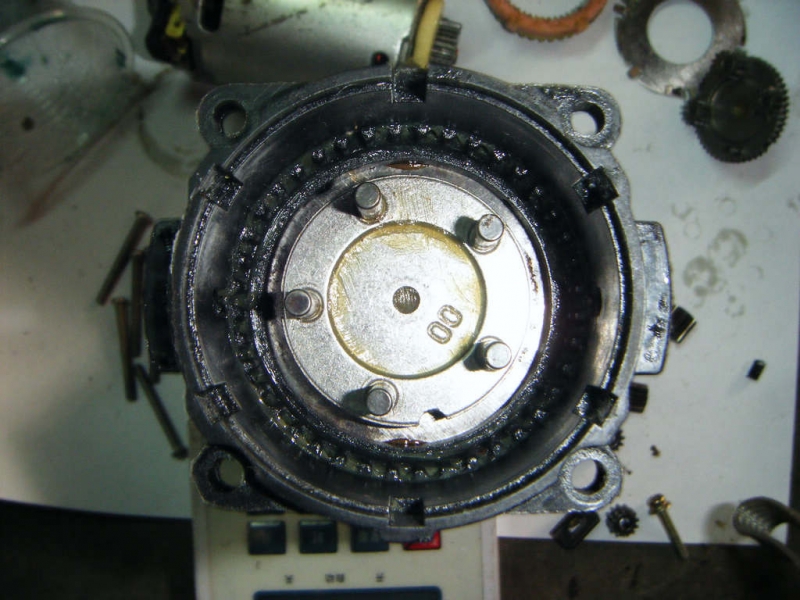

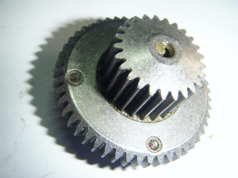

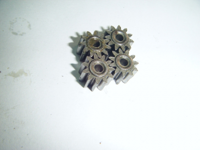

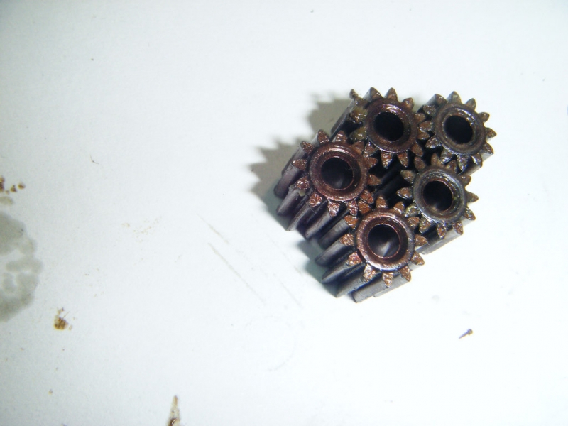

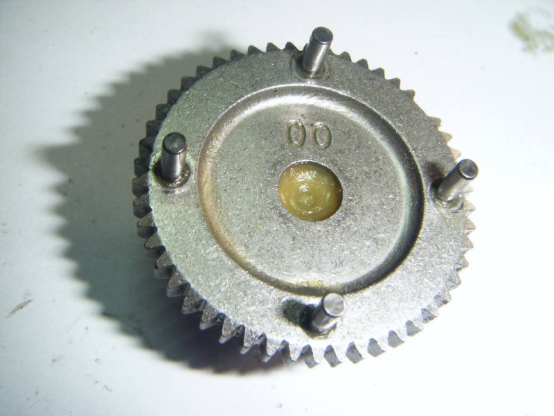

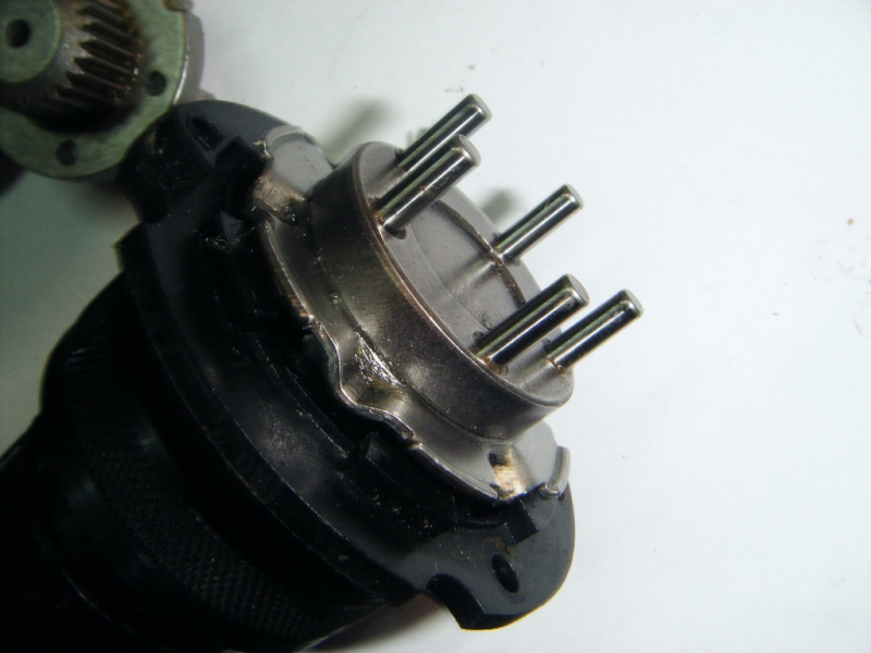

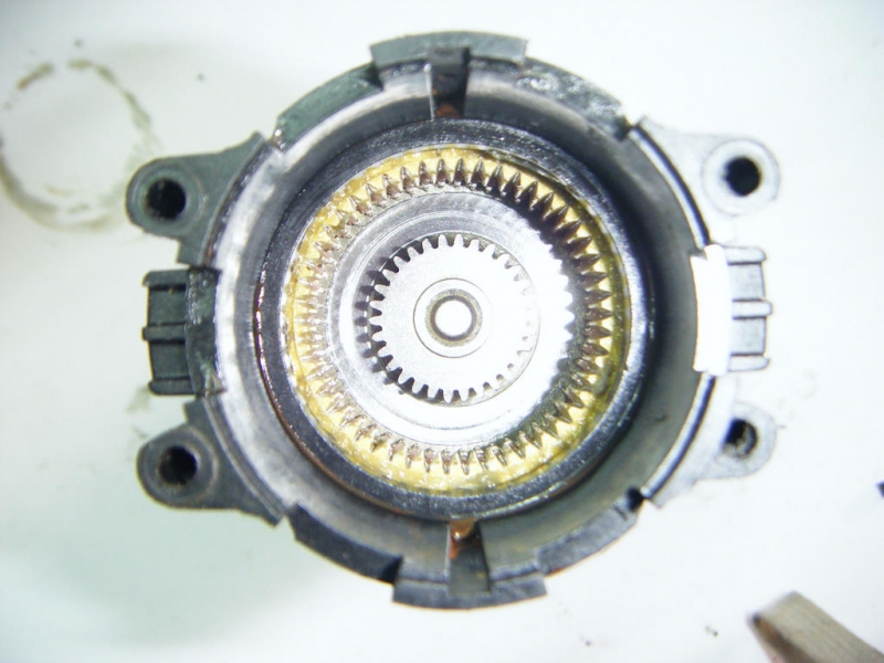

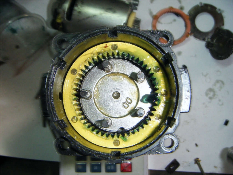

再拆一台得伟螺丝批给大家看!

发表于 2011-4-16 10:55 | 显示全部楼层
做工真好
发表于 2011-4-16 11:51 | 显示全部楼层
得伟也有塑料齿轮
发表于 2011-4-16 12:35 | 显示全部楼层
呵呵,这是正常的,大家都想降低成本嘛

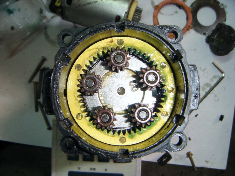

发表于 2011-4-16 15:51 | 显示全部楼层
塑料是尼龙,具有自润滑性,相互间的磨损也低,不见得就差哪去

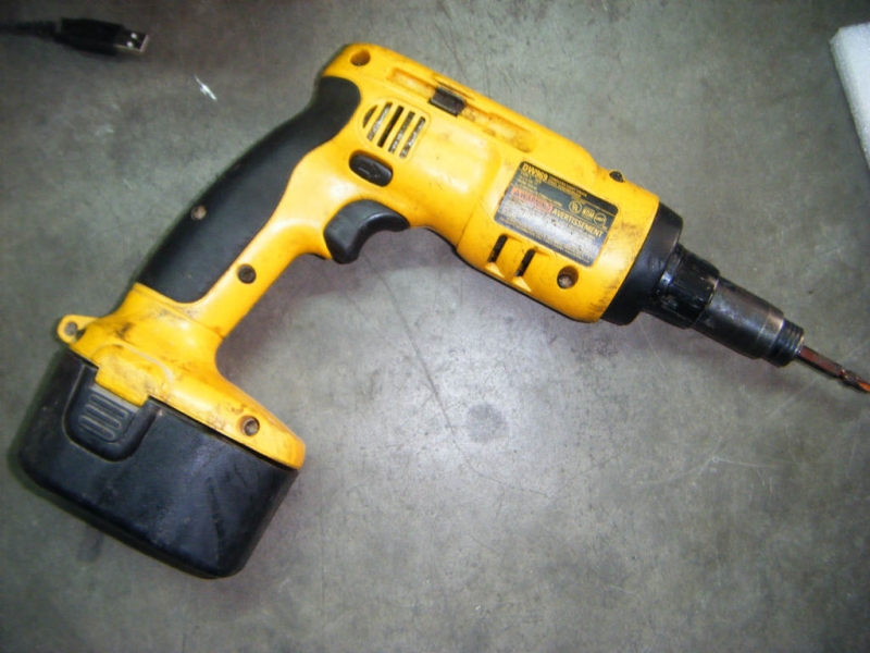

发表于 2011-4-16 17:52 | 显示全部楼层
怎么不见电池装那里
