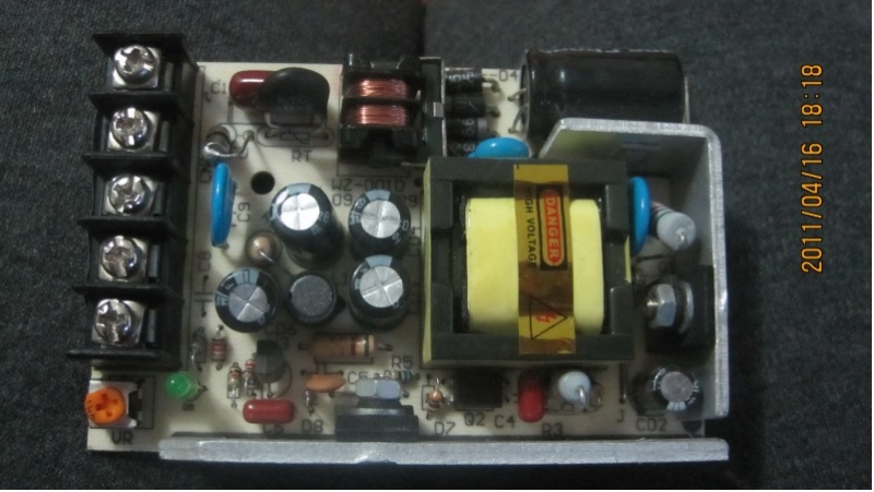

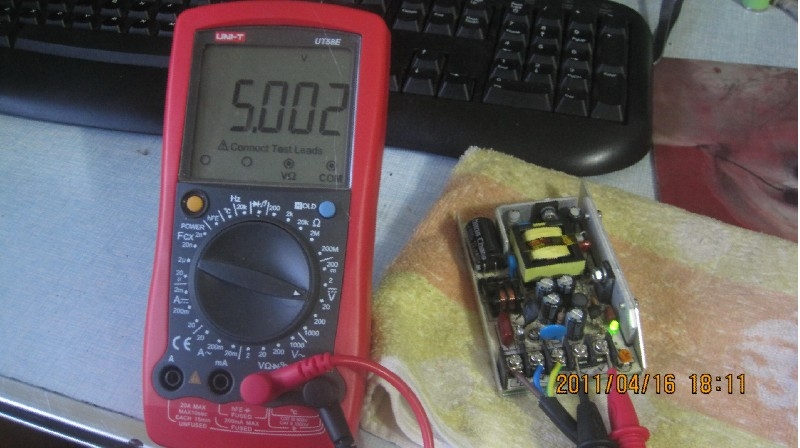

像是RCC电路,看着还不错,用料、做工中规中矩,20W的输出看似变压器够大。

质量还是不错,修过两个都是输出滤波电容漏液的。

可以,功率不会虚
绿灯那里可调输出电压

看起来应该是RCC电路的,保险、压敏、EMI等该有的都有了,做工和用料都还实在,低压边的整流半桥用的应该是高速二极管半桥吧,4A电流用肖特基的话应该不用这么大的散热片,这种电路的频率不会太高,低压边的滤波电感有点小

变压器大并不代表做工好。

回复 7# yleee
    呵呵,你这是抬杠。
只是看到照片,能够说什么呢?只有说说视觉感受罢~~
按常理来说,变压器够斤两,且输出用了四个滤波电容,还不能说句不错吗?
你不见现在市面上流行的连EMI都省掉的~~这就好吗?
至于实际效果如何只有楼主自己知道了啊。
