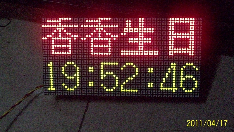

32*64 双色点阵 问题
发表于 2011-4-17 18:39 | 显示全部楼层
没有,各个字模是有空格分开存放的。
隐藏原来的字模,换上新字模就出现问,改回原来的字模 ...
a60885262 发表于 2011-4-17 16:00 https://www.yleee.com.cn/images/common/back.gif
    你这里2个字不要了,只增加一个字,后面的排列就不对。你可以再增加32个字符,可能就对了。
如果在随便增加下面这个看看。
0x04,0x03,0x01,0x01,0xFF,0x00,0x00,0x04,0x06,0x04,0x08,0x08,0x10,0x20,0x40,0x00,
0x00,0x00,0x80,0x00,0xFE,0x00,0x00,0x80,0x40,0x20,0x10,0x18,0x0C,0x0C,0x08,0x00,
发表于 2011-4-17 18:46 | 显示全部楼层
所以增加和减少字,要注意原来的字符位置不变。
 楼主| 发表于 2011-4-17 19:54 | 显示全部楼层
举例
Send_data((&hanzi[h*2+2689]),(&timer[Sec/16][h]));
Send_data((&hanzi[h*2+2688]),(&timer[Sec%1 ...
shqi2003 发表于 2011-4-17 18:33 https://www.yleee.com.cn/images/common/back.gif
刚想告诉大家问题解决了。上来发现沈老师已经查出问题所在。呵呵!
不错。就是字模前后秩序搞乱了。直接用我发的字模软件就可以使用,很好用。
后面两个字测试时用的是黑体字。
