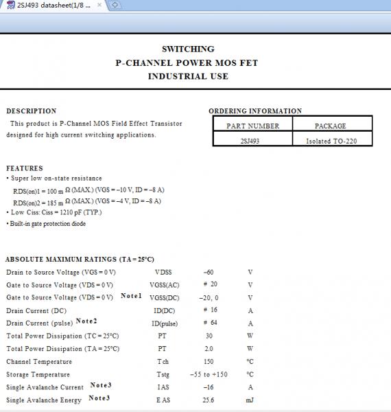

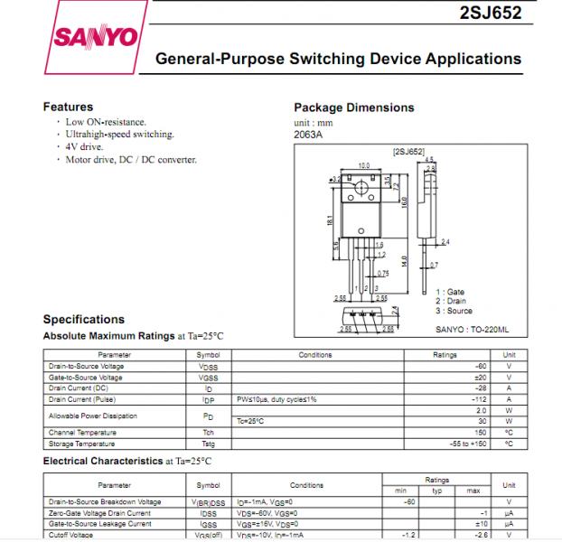

2sj493能用2sjJ652 代替吗????????
发表于 2011-4-18 09:39 | 显示全部楼层
可以。
