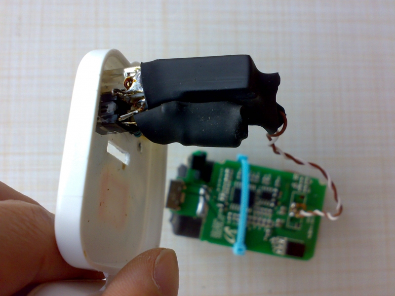

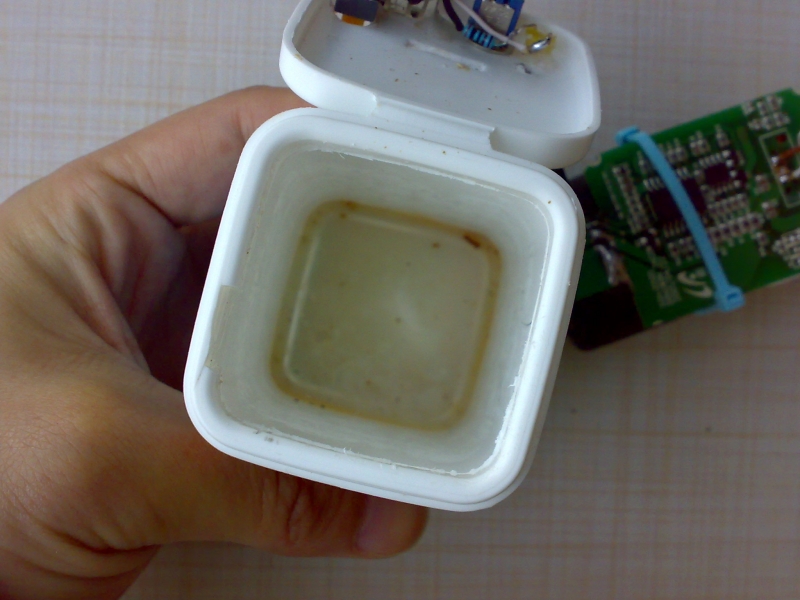

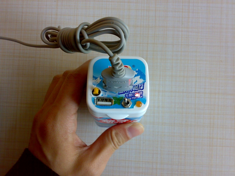

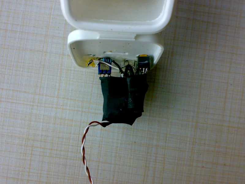

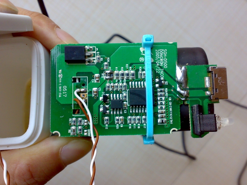

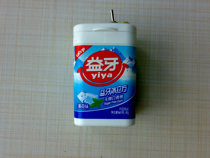

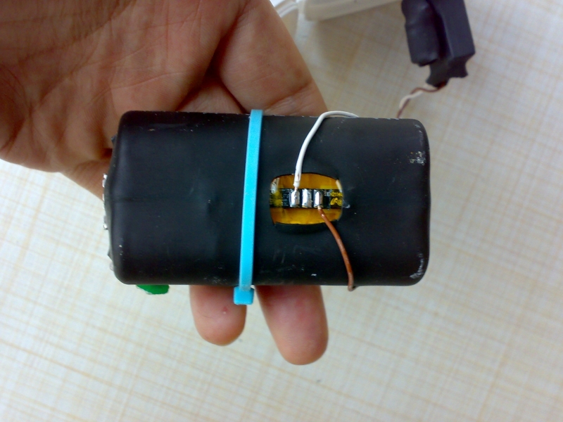

{{{{独家"雅客“4.2v升压5v移动电源,带单片机充电}}}}方案流程
1:18650两节并联包裹高温胶带==》然后焊接锂离子电池保护板固定==》然后热缩管套装
2:三星D508充电器改充电电流==》皆小体积==》然后和电池连接后捆绑
3:外壳底部需要改装,不改装18650无法放入,这里不介绍了。
4:kis 3r33s升压加启动。
5:组装。

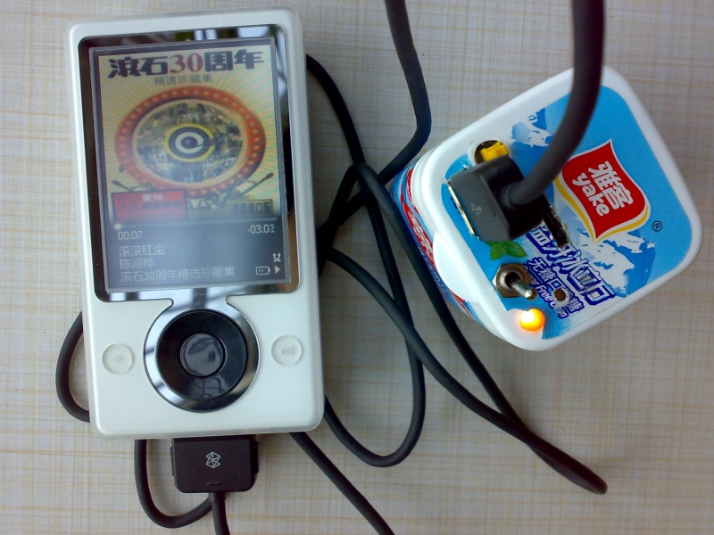

发表于 2011-4-19 09:14 | 显示全部楼层
楼主的微软机器在那入的?30G还是80G的版本?
 楼主| 发表于 2011-4-19 09:29 | 显示全部楼层
yleee 发表于 2011-4-19 09:14 https://www.yleee.com.cn/images/common/back.gif
   30G的。淘宝买的二手翻新的,里面硬盘换的三星的新盘。
