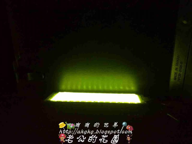

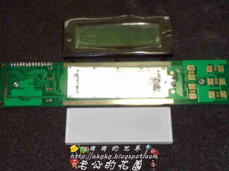

本来的 绿背光 拆卸后直接上电
4.2v 0.15a的吃电量..好可怕

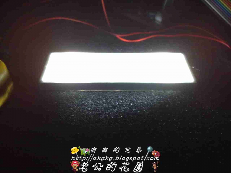

改好的 白背光
因用串连所以变 6v
0.013的吃电量..可以活很久
是太亮了...吃0.013才不会过亮

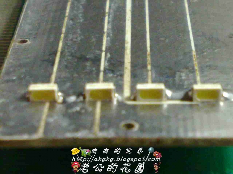

这也是拆起来拍的 smd 3014 led排法

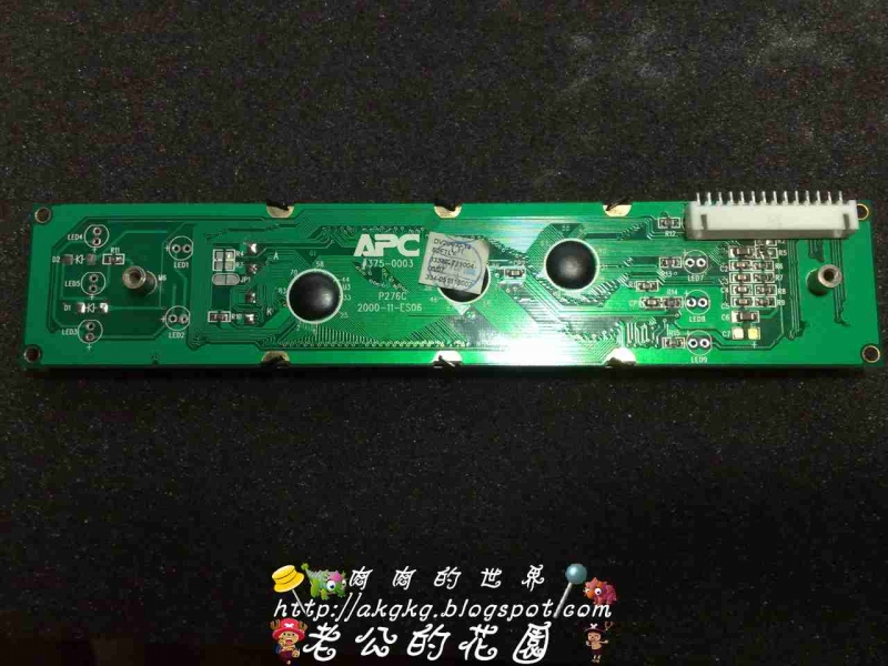

这也是拆起来拍的 改好的反面全照

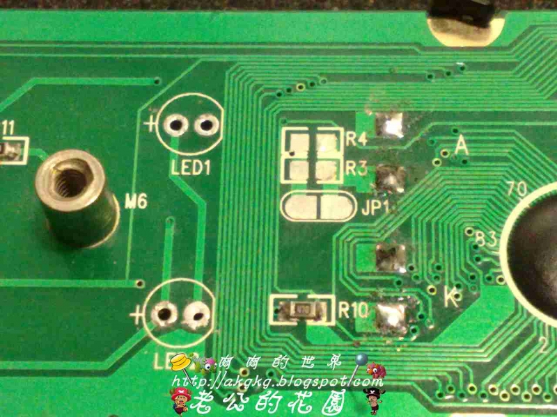

改完记的要拆除的电阻 R3跟R4
因电压不同怕流进去会有问题所以拆除

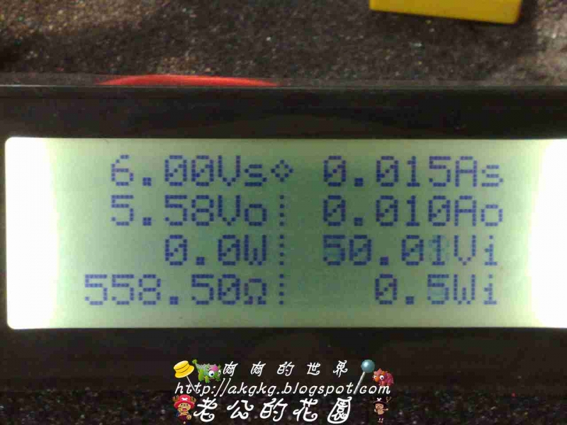

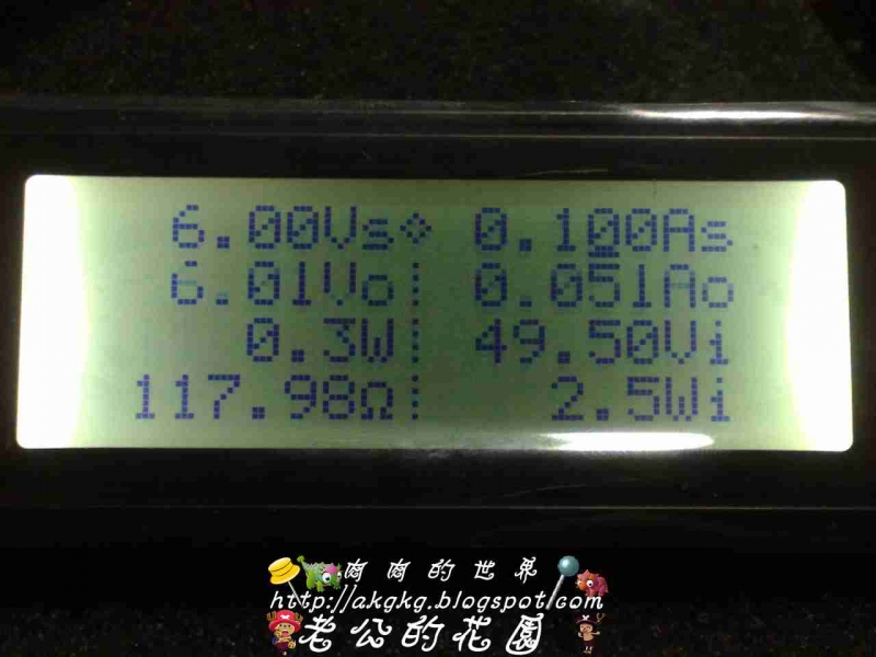

改完上电测试 才吃0.01A哦
实际上用电表量是0.012~0.013A左右

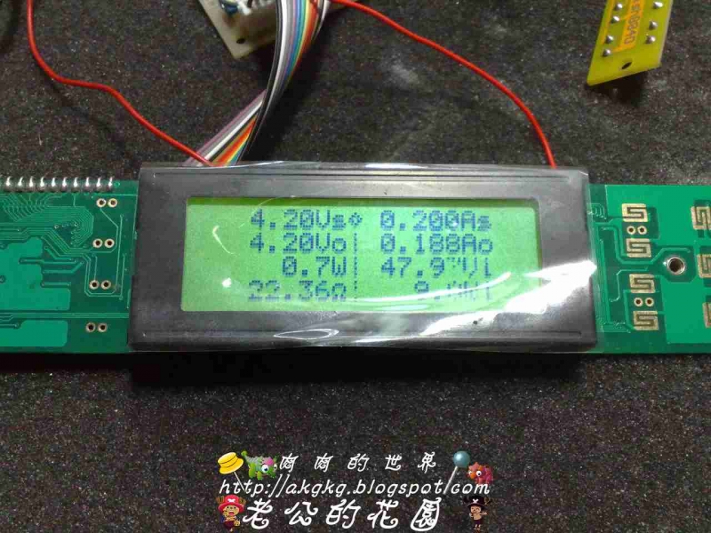

这是修改前拍的 最高电量 0.18真高
实际上用电表量也是0.18~0.19左右 图片看不出来有亮..真是的
这是修改后拍的 最高电量 0.05A
实际上用电表量也是0.05~0.053左右
图片上看不太出来已过亮了
不过真的是太亮了

发表于 2011-4-19 21:53 | 显示全部楼层
两边亮中间暗 还没绿的好
发表于 2011-4-19 22:09 | 显示全部楼层
两边亮中间暗 还没绿的好

剛剛想到辦法了..等改天有空時來改善
