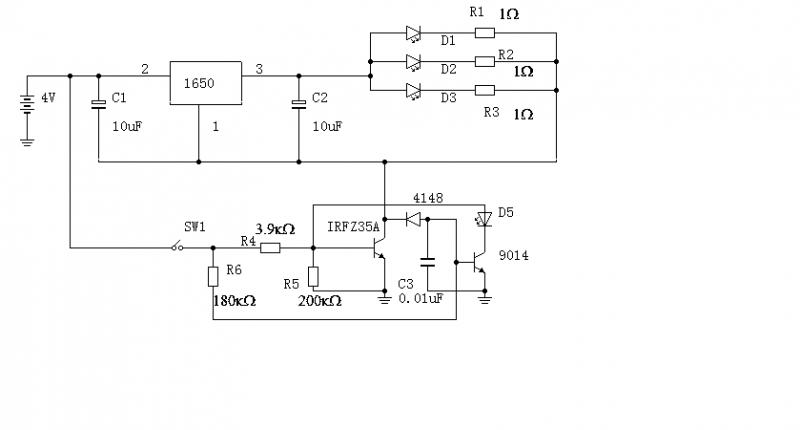

看我做的,电子开关和低电压保护。在长汀发过了,是手电的电路。这个绘图助手竟然没有场效应管的符号。
今天改装的手电筒终于完工了(无图无真相)。
和大家分享一下电子开关和低电压保护部分电路的设计思路
0.5W LED,1650稳压块,IFRZ35A都是来自CT的。LED的色温和压降都不一样,20多个里只找到3个比较合适的,废手电外壳正好是3灯的。原来的电池完了,正好得到1个15灯大手电的电池,勉强能放进去。
1650稳压块是3.25伏的,所以LED 只能选150毫安压降不超过3.25伏的。每个LED的限流电阻要单独调整,最简单的方法是,5伏电源串联电流表接到1650输入端,分别接入和调整每一LED支路电流为130~150毫安。我这个是130多毫安,总电流有400毫安,1650竖起来焊在一片铜片上做散热。
IRFZ35A是低导通电阻功率场效应管,这部分是电子开关和低电压保护,因为总电流有400毫安,这个手电的拨动开关直接控制的话寿命会大大降低。这部分的调整是这个电路里最麻烦的,那两个大阻值电阻是我的实际使用值,主要是调整它们使电池电压降低到3.6伏时自动断电,4伏的铅酸电池浮充电压是4.6伏,快速充电电压是4.8伏.最低放电电压是3.6伏,平时使用最好不要放完电,尽量浅放电,勤充电。因为400mA相对于我的这块电池是大电流放电了,而且使用了稳压电源给LED供电,LED的亮度比较稳定,不能从LED的亮度上判断是否放完电,很容易发生过放电而损伤电池,所以加了低电压保护。如果是使用锂离子电池的就不需要了。3.9K电阻是低电压保护指示灯的限流电阻,我实际制作时取消了这个指示灯,顺手拿的是3.9K电阻,如果要保留这个指示灯的话,得用高亮度的LED,或者减小这个电阻。
低电压保护的工作原理是:IRFZ35A在栅极电压3.4伏左右开始导通,栅极电压4伏,漏极电流400mA下压降大约有70~80mV。栅极电压3.6伏,漏极电流400mA下压降大约有120mV,当电池电压下降时,栅极电压也下降,引起的这个压降的变化通过4148传递给9014,到一定程度时使9014导通,9014导通又使栅极电压被拉低,进入正反馈,最终使IRFZ35A关断,即使电压回升也不能使IRFZ35A重新导通,除非开关断开再重新接通。0.01UF是使开关接通瞬间IRFZ35A优先于9014导通。
 楼主| 发表于 2011-4-29 19:46 | 显示全部楼层
回复 15# 摇滚铁心
很不错!
IFRZ35A是哪里拆的?
其实还有更简单的方法,用手机锂电保护板就可以,改造后保护启动电压可以任意调节。

都是在长汀的拆机板上拆的,IFRZ35A是一个带干簧管的小板。其实没这个型号用IRF540之类也可以吧,手机锂电保护板我有2块,不舍得用。其实这种低导通电阻功率场效应管还是很好找的,废电脑主板,废锂电保护板
废显卡上都可以留意一下。
