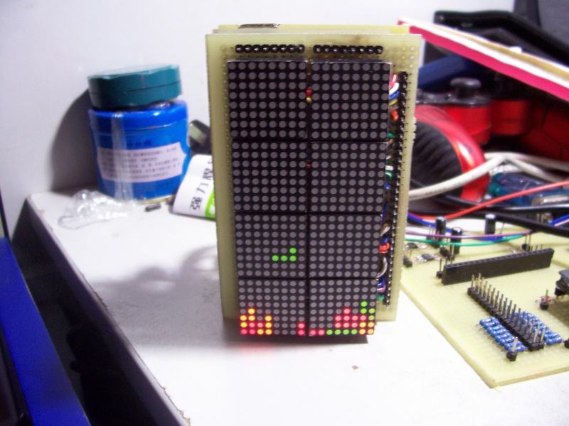

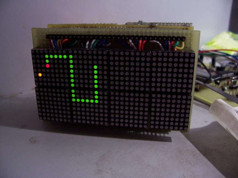

32x16双色点阵,集成贪吃蛇和俄罗斯方块两个游戏。附:原理图、工程源码及上位机源码
发表于 2011-4-20 18:26 | 显示全部楼层 |阅读模式
视频效果 http://v.youku.com/v_show/id_XMjYwMjMzNDA0.html

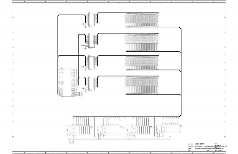

pdf原理图,工程源码及c#(vs2005)上位机源码
32x16双色led工程源码.rar (59.05 KB, 下载次数: 2013)
c#上位机源码.rar (38.47 KB, 下载次数: 1668)
led32x16双色.pdf (120.85 KB, 下载次数: 1950)
第一次发帖,大家多给点鼓励。。

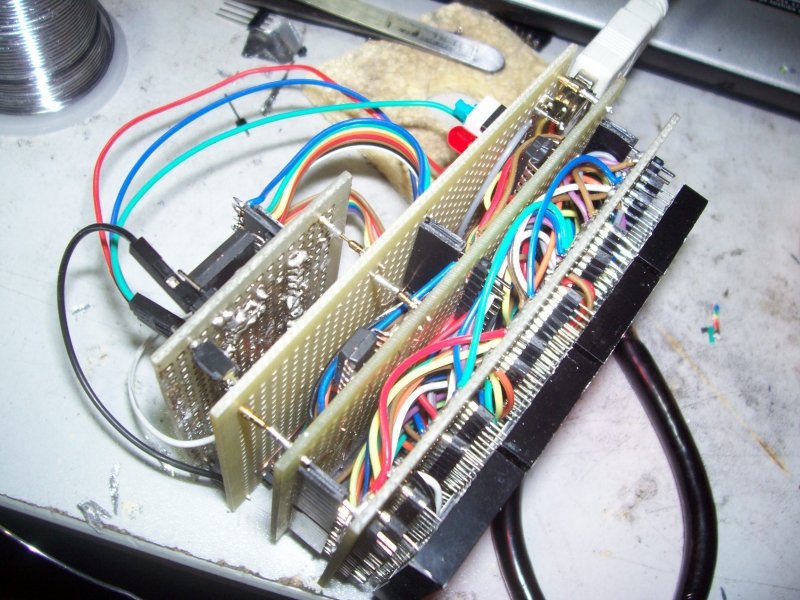

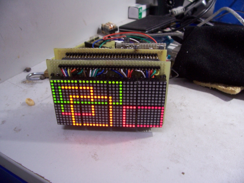

 楼主| 发表于 2011-4-20 21:10 | 显示全部楼层
回复 8# 实在不明白
哈哈。手工焊的。中间有个老大的缝。不过照片上是修改之前的。最后把74ls164换成74hc164效果就好多了。
因为用的点扫描。所以亮度还算均匀。没有加入伽马值,那个有点费cpu,本来运算游戏就够cpu受的了。
还要谢谢大家支持啊。。。
