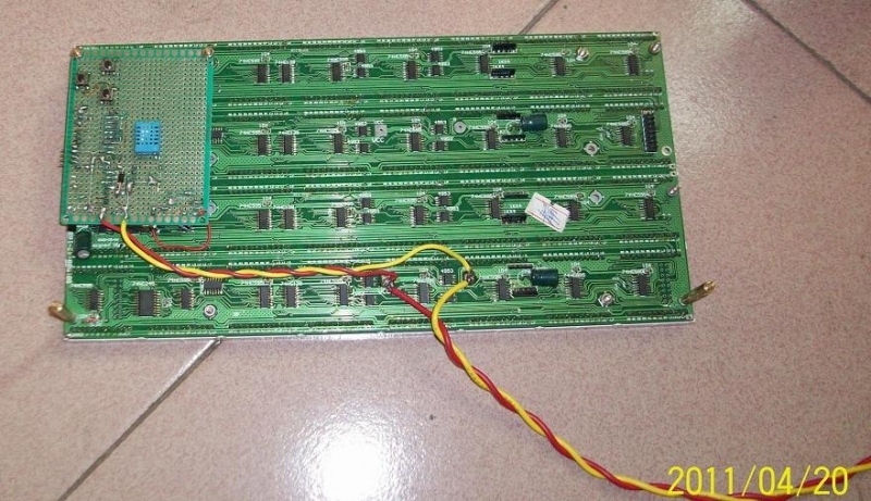

测试用的是电脑主机的电源。
有12V 5V 3.3V -12V
因为一个电源多用。经常拔插电源,测试32*64双色点阵时粗心的接上了12V电源,屏跟STC89C516  温湿芯片,1302 一套 全挂了。。。。。黑屏。
换屏换单片机才点亮。
太大意了,才买3块沈老师的屏,就挂了一块。。。。

屏和单片机都不值钱,楼主不要郁闷了,还以为是烧坏32*64=2048块钱的屏

Led没烧的话买点拆机的Ic来换上就行了,很便宜的

换595即可,以前烧过,不过换的成本估计不比买屏便宜,当二手处理,说不定能值几个钱呢
