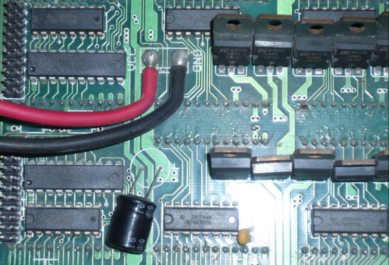

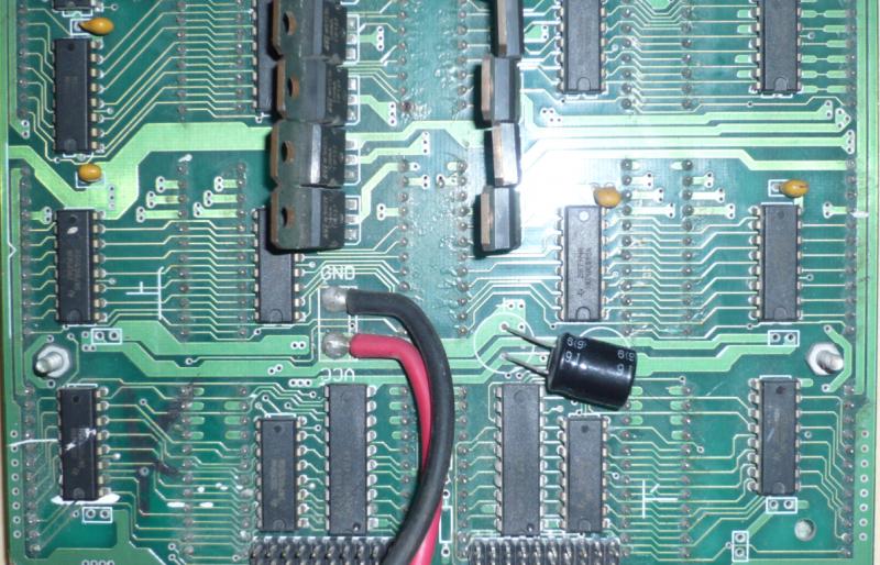

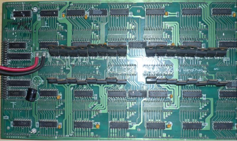

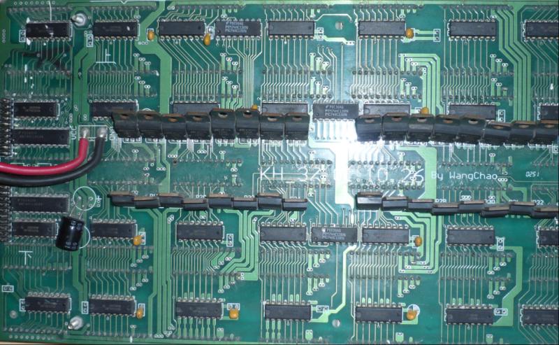

帮忙看看,这个还能分割成2个16*64的屏
发表于 2011-4-20 21:30 | 显示全部楼层 |阅读模式
 楼主| 发表于 2011-4-20 21:35 | 显示全部楼层
这个原来是led专家的屏
发表于 2011-4-20 21:59 | 显示全部楼层
同问。……
 楼主| 发表于 2011-4-20 22:02 | 显示全部楼层
我准备把这个屏幕分割成两个16*64的,就是不知道可不可以
发表于 2011-4-20 22:39 | 显示全部楼层
仅仅是经验之谈
是不是可以分割的原则是
1】分割后还是有输入输出接口。
2】如果是用138的,分割后是不是保留2个138和16个行驱动。
如果分割后满足这2个,基本可以分割,分割后可能有些行不亮,只要重新连接就可以。
补充一点,分割后上下2块屏元器件数量是不是一样。
 楼主| 发表于 2011-4-21 07:44 | 显示全部楼层
这个屏分上下屏
分割后输入输出都有
分割后各有2个138
我有详细看了一下上下线相连的基本上是地线和电源
