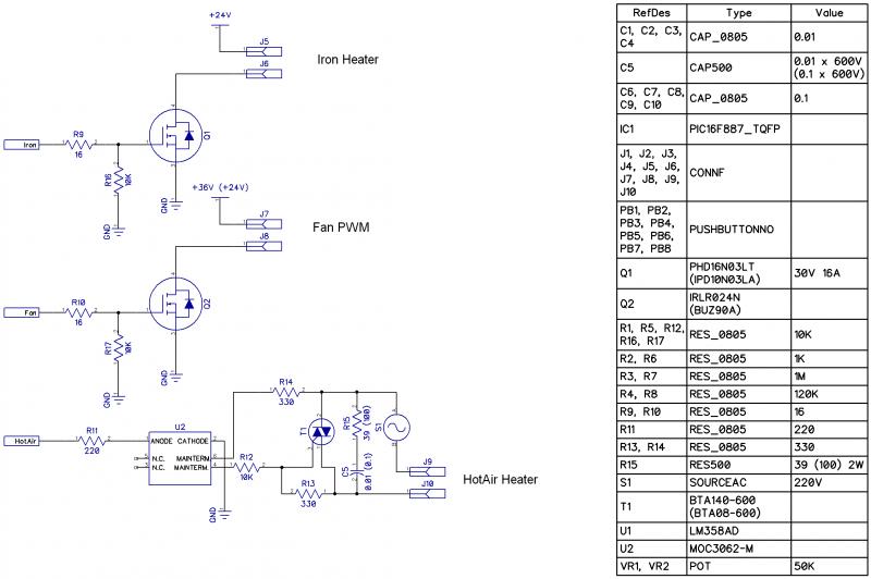

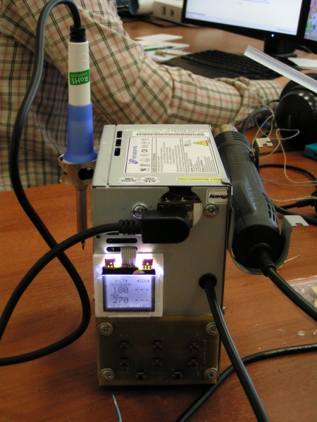

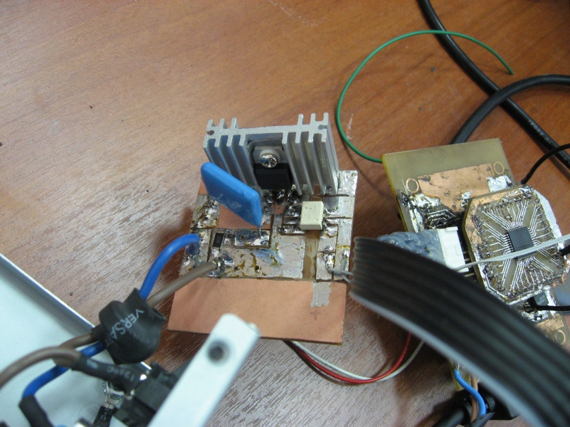

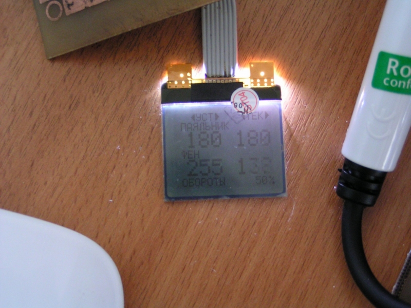

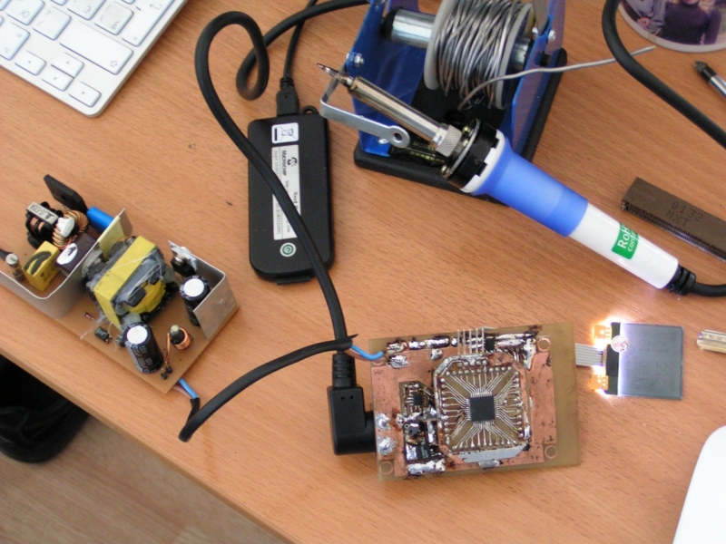

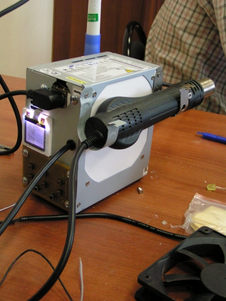

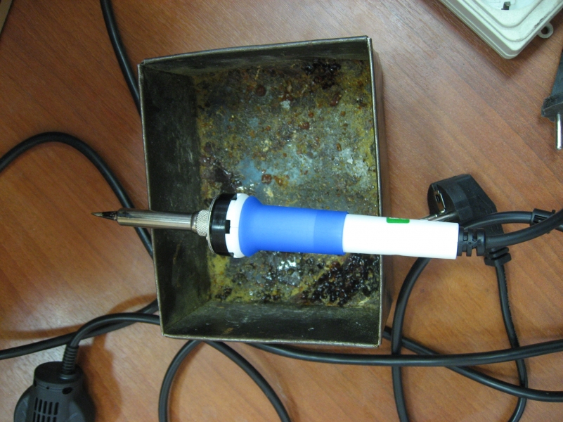

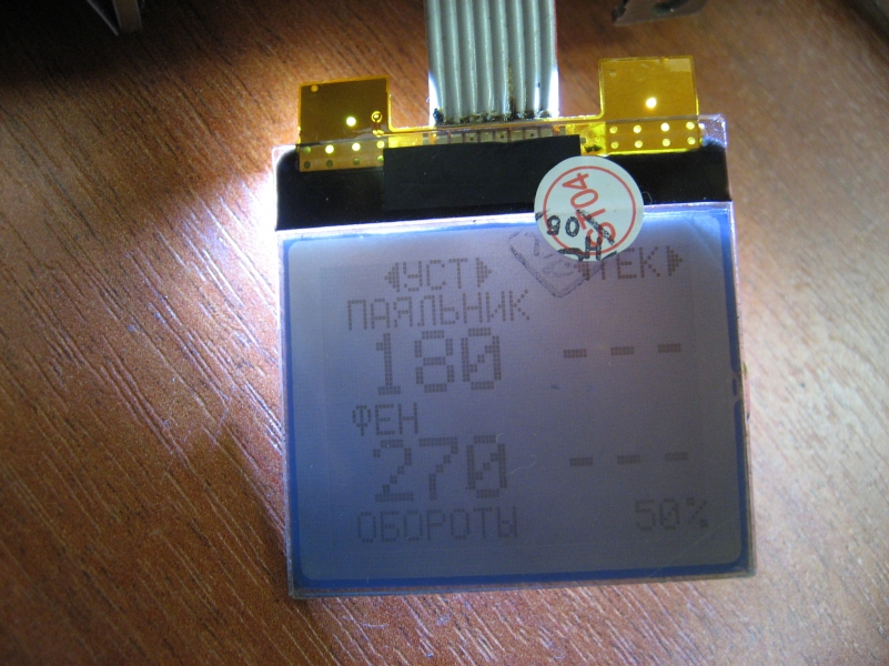

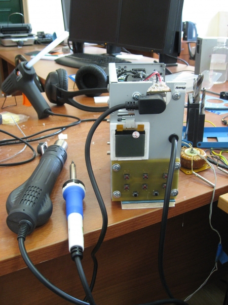

有图有真相俄版多合一焊台诺基亚液晶屏
固件和代码.zip
9.63 KB, 下载次数: 250, 下载积分: 一乐金币 -1
源代码
发表于 2011-4-21 11:50 | 显示全部楼层
桌子还是一圈的
 楼主| 发表于 2011-4-21 11:52 | 显示全部楼层
嘿嘿,圈圈是可以挖的嘛

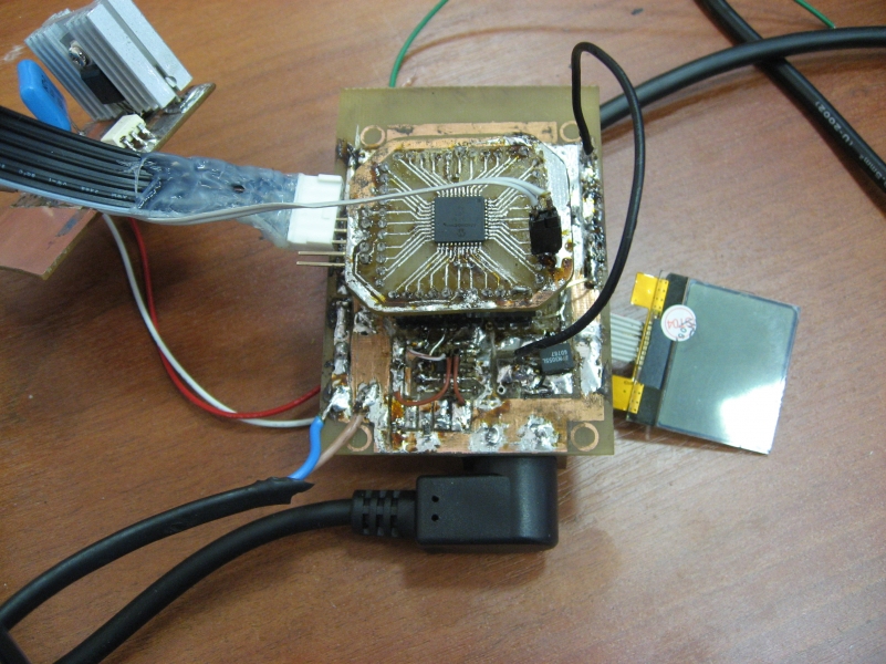

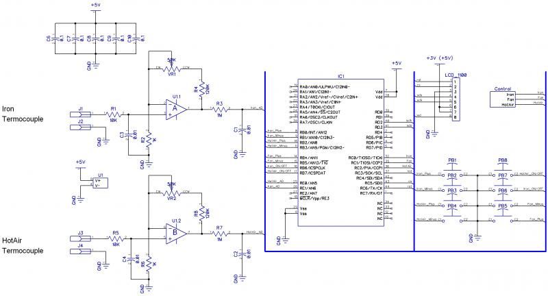

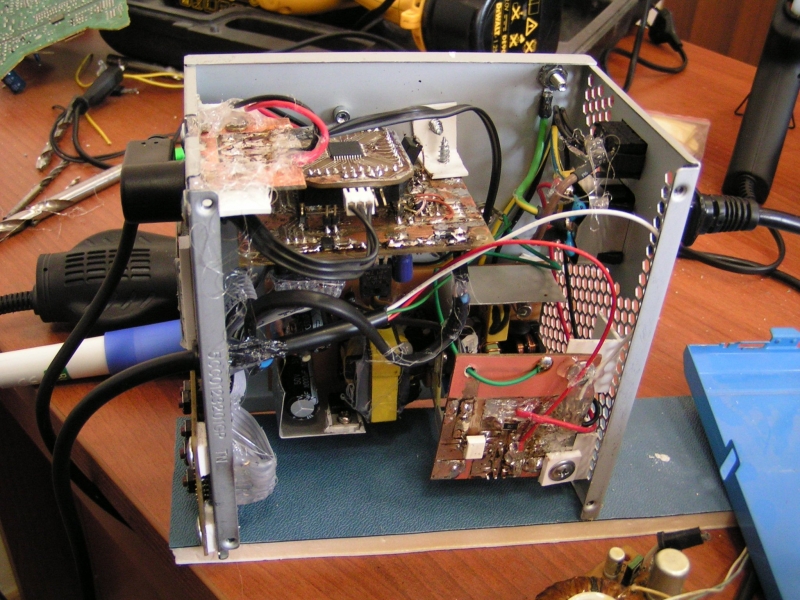

发表于 2011-4-21 12:38 | 显示全部楼层
貌似是PIC的?不会玩,帮顶了。
PS:可惜那个全汉的电源了....
 楼主| 发表于 2011-4-21 12:43 | 显示全部楼层
没错是PIC的,不过我也还没搞懂
发表于 2011-4-21 13:44 | 显示全部楼层
代码是C的还是汇编的?
要是C的倒还可以折腾下,汇编就不行了

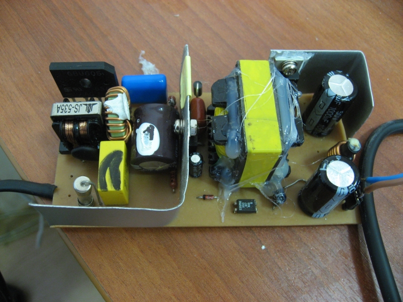

发表于 2011-4-21 17:42 | 显示全部楼层
牛,电源都自己做的..
发表于 2011-4-21 18:11 | 显示全部楼层
为什么俄版的呢?有俄国人的痕迹吗?  牛人。

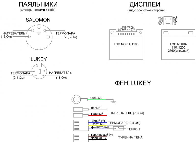

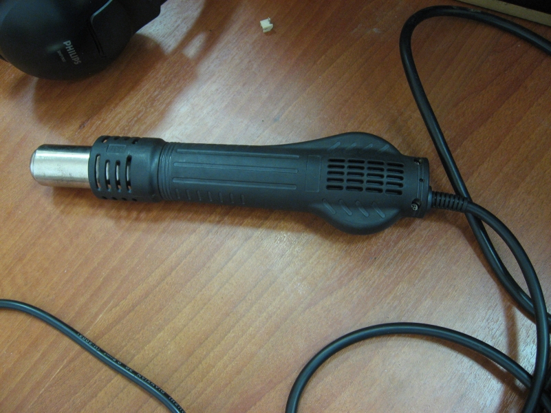

发表于 2011-4-21 18:45 | 显示全部楼层
烙铁用的是什么发热芯
发表于 2011-4-21 18:48 | 显示全部楼层
很牛啊 。diy的高手。
