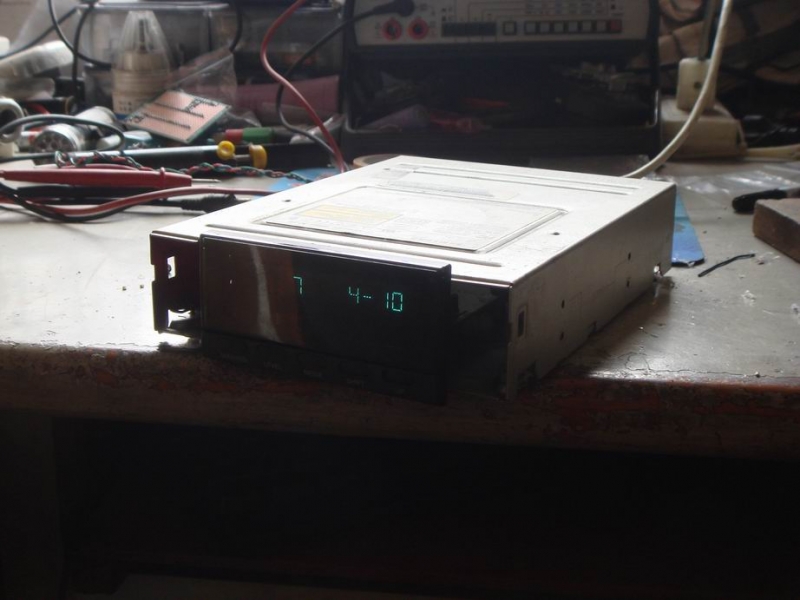

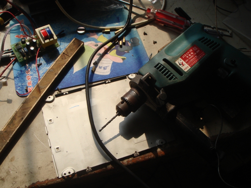

套件点亮后,没有外壳始终是感觉美中不足,后来比较了一下套件中最高的元件(变压器)正好可以装进光驱的外壳里。嗯,现在可以利用平时废掉了的光驱外壳了。想干就干:上图
首先拆开光驱,拿掉光驱机芯,只留下它的外壳。

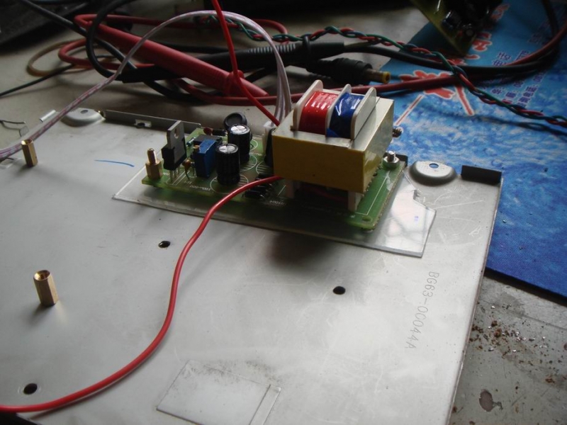

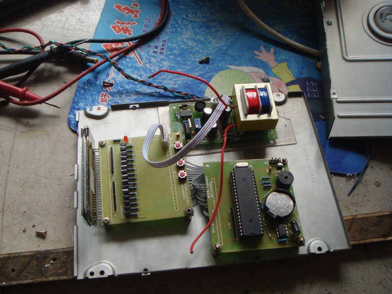

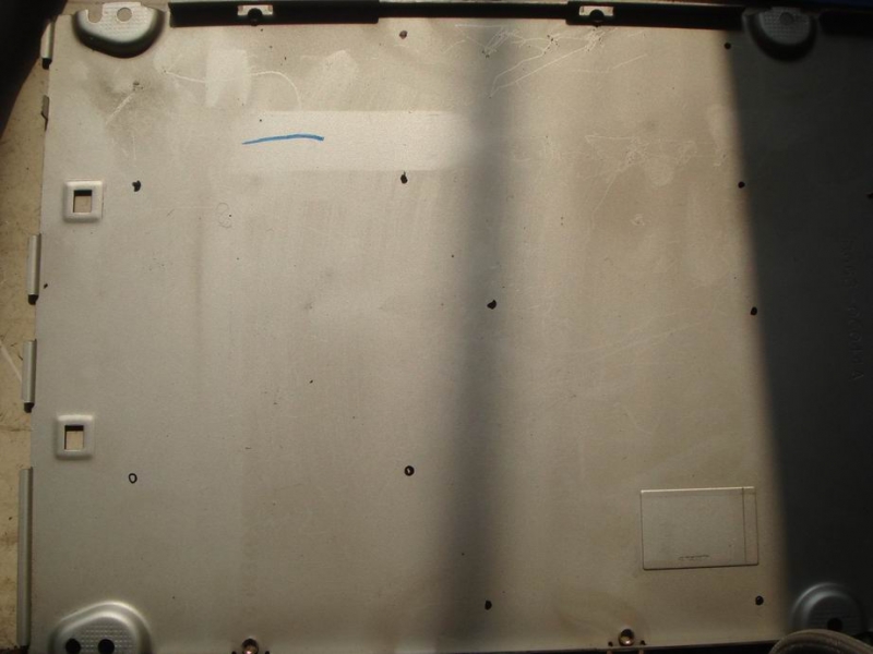

找来工具,主要是一把手枪电钻。用的螺丝是3mm的,所以选用了3.2mm的钻头。

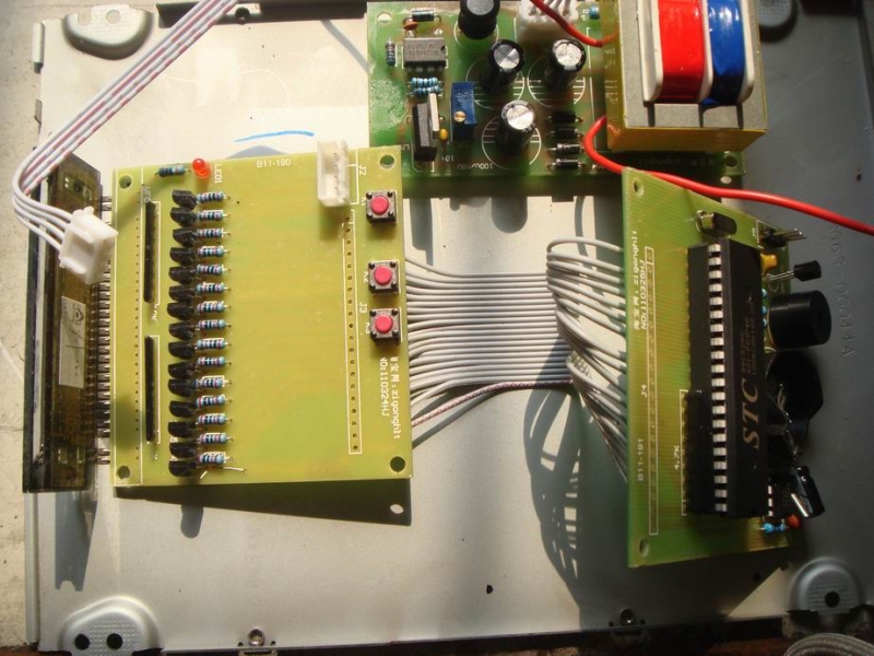

定好位。把板子按位置放好用记号笔做好标记。

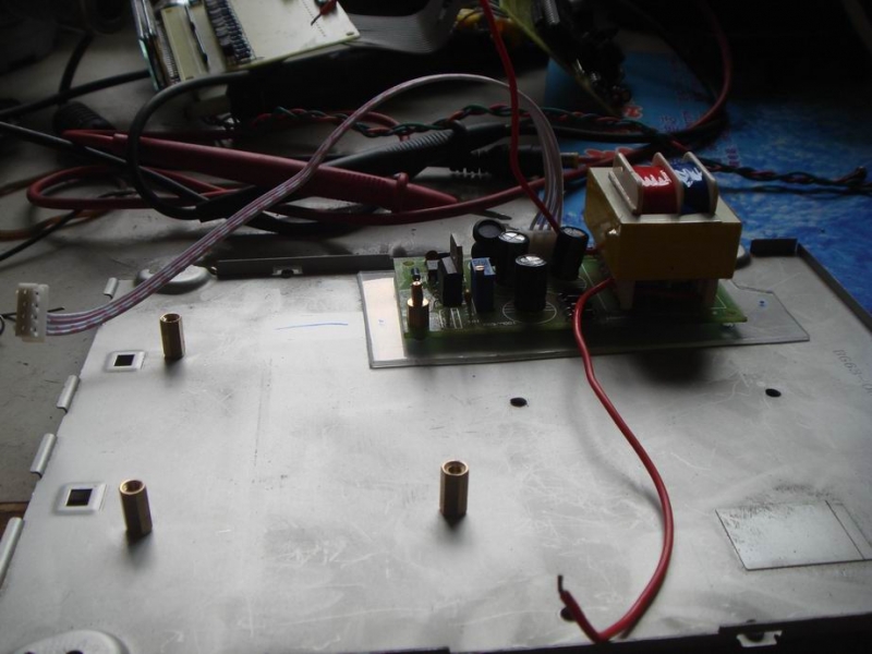

钻好空后把螺丝固定上就行了,很简单。
但是中间需要注意一个细节,电源板的下面要垫一块塑料片,要不会短路的。
我用的是装过DVD碟片的那个塑料盒子,用剪刀很轻易的就剪成了需要的形状。
然后按照事先定好的位置把各块板子固定好。

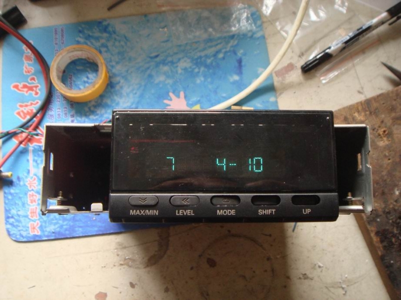

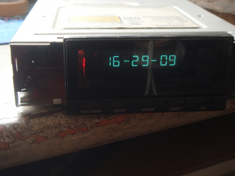

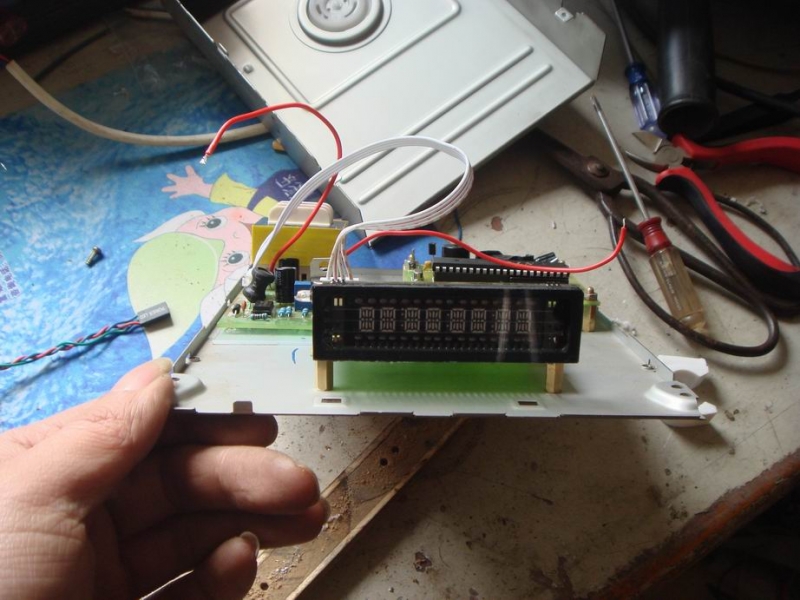

我找来了一块我们单位坏掉的数显表的面板给它装上。目的等同于茶色玻璃。
看看现在的效果,还是半成品,但已经是大半成品了。

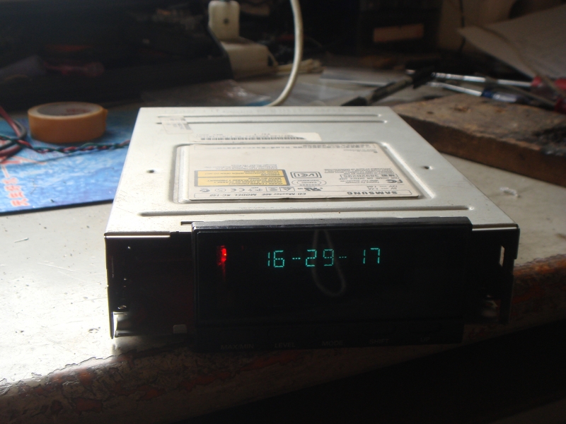

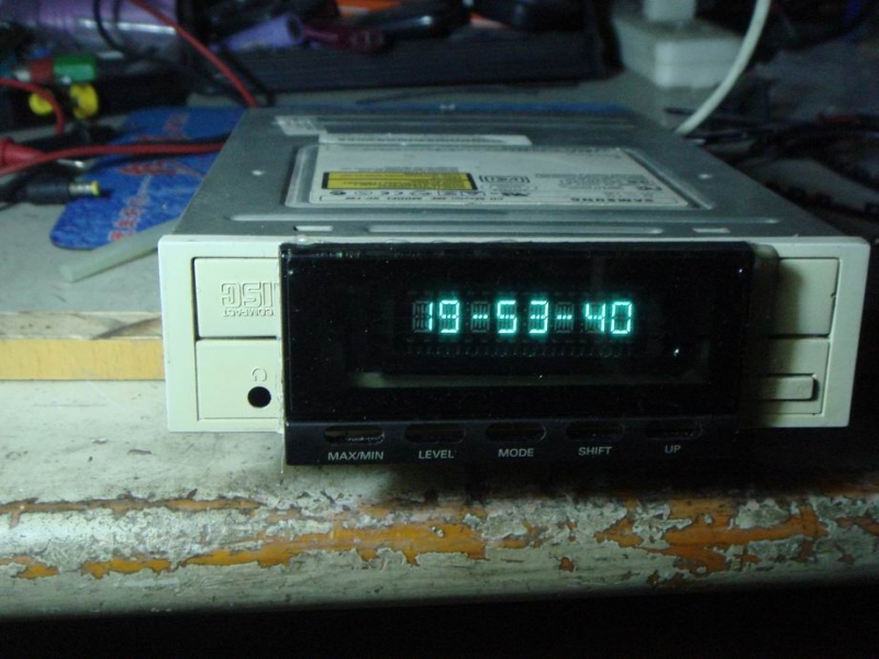

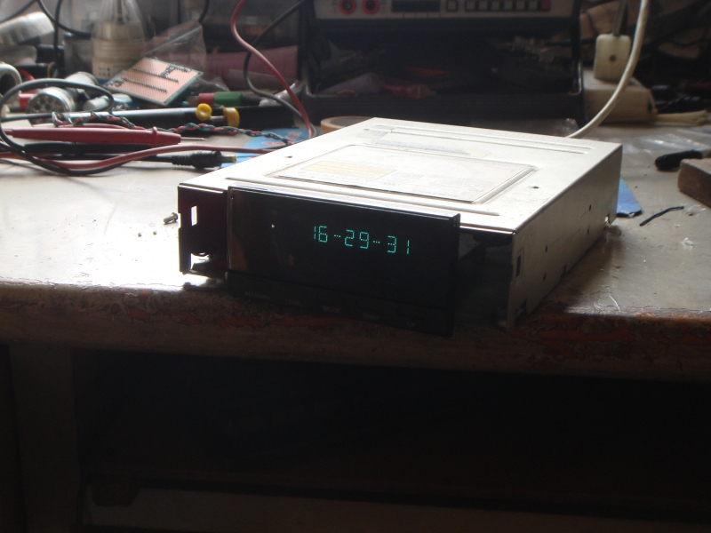

装上光驱顶盖后几乎已经完工了。实际看了下效果后感觉得VFD屏太靠里了,看的时候要挑角度,不能满意。。。。。。

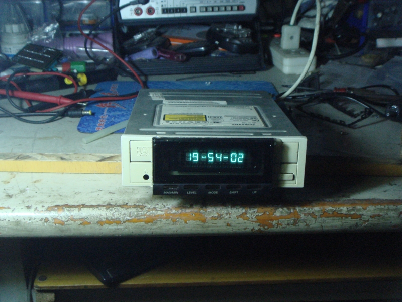

重新定位钻孔,把显示板往前面摞了摞。在原来光驱的面板上挖出一个刚好放下VFD屏的孔。重新安装好顶盖和面板:
最后就是这样了。后面空的,可以放下感温的18b20和进220v电源。

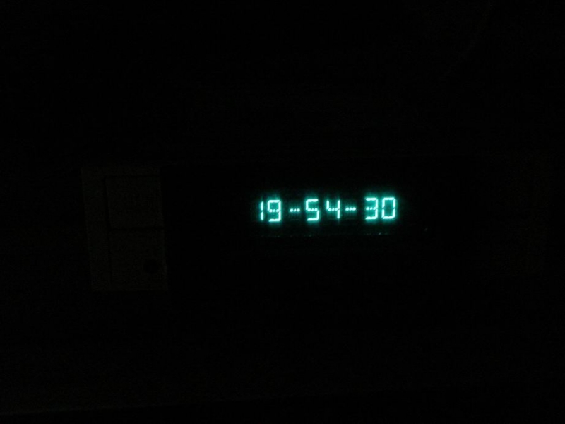

最后来一张晚上的效果:
自己觉得比较满意,又找回了一点小时候的感觉,呵呵。。。。。
