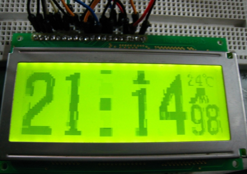

[其他综合] 19264做的大字体时钟几好、钟意

发表于 2011-5-24 21:23 | 显示全部楼层
之前程序没有改过左中右一直显示不全,程序改了以后。
再三检查电路无问题,现在屏显示故障如图。
缺口的地方在闪动。秒看不清楚!
楼主指点下!
 楼主| 发表于 2011-5-24 22:53 | 显示全部楼层
回复 14# 38293312
   先用表查下屏的接线是否分别接通,由其DB0-DB7跟屏上接口旁的贴片电阻通不通,
发表于 2011-5-24 23:28 | 显示全部楼层
回复  38293312
dgcplyh 发表于 2011-5-24 22:53 https://www.yleee.com.cn/images/common/back.gif
    屏肯定是没有问题的,因为这种我可以用其它控制系统可以正常显示。
接线再三检查也是没有问题

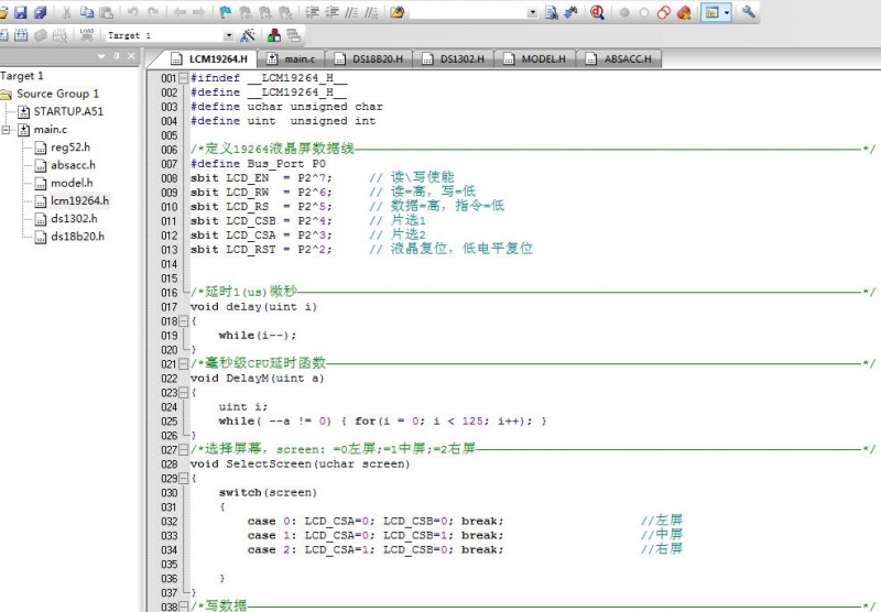

 楼主| 发表于 2011-5-26 21:18 | 显示全部楼层
回复 16# 38293312
/*定义19264液晶屏数据线———————————————————————————————————————————————————————————————————————*/
#define Bus_Port P0
sbit LCD_EN  = P2^7;   // 读\写使能
sbit LCD_RW  = P2^6;   // 读=高,写=低
sbit LCD_RS  = P2^5;   // 数据=高,指令=低
sbit LCD_CSB = P2^4;   // 片选1
sbit LCD_CSA = P2^3;   // 片选2
sbit LCD_RST = P2^2;  // 液晶复位,低电平复位
/*选择屏幕,screen: =0左屏;=1中屏;=2右屏——————————————————————————————————————————————————————*/
void SelectScreen(uchar screen)
switch(screen)
        case 0: LCD_CSA=0; LCD_CSB=0; break;                   //左屏
        case 1: LCD_CSA=0; LCD_CSB=1; break;                   //中屏
        case 2: LCD_CSA=1; LCD_CSB=0; break;                   //右屏

发表于 2011-5-26 22:45 | 显示全部楼层
回复  38293312
我的只改这里
/*定义19264液晶屏数据线—————————————————————— ...
dgcplyh 发表于 2011-5-26 21:18 [url=https://www.yleee.com.cn/images/common/back.gif]https://www.yleee.com.cn/images/common/back.gif[/url]
    非常感谢,问题找到。现在解决!
