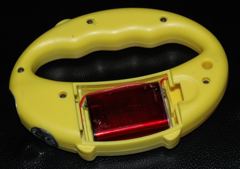

刚刚把使用3节5号电池的LED灯改为锂电了,改完才发现没有拍图留念,马上补拍一张,简单用两块三洋红皮1800mah的103450的锂电并联接600ma的锂电池保护板为LED供电,没有留充电接口,以后有需要再改,准备直接用稳压电源充电就可以,1800mah*2已经是3600mah了,也不知道能用到何时才需要充电,呵呵!

发表于 2011-4-22 21:38 | 显示全部楼层
没问题的,我已经改过好几个了,不要原来的充电电路,再就是要加个限流电阻,原来的电路一般都只串接了个二极管。

已解决:直接接上一个手机电池的正负极,OK!继续使用原电路来冲电,冲电十小时正常,使用正常,就是亮度比原来的差了一点点,还可以接受。一块诺基亚的700毫安电池冲电后正常使用4小时 还没有光衰!哈哈,谢谢各位提供的思路,感谢!!!
上图:
接电池的原来是接铅酸电池的,其它的都没动哟!中间的是顺手抓来做配重的无用锁芯-废物利用啦!
改天有时间再加两块电池上去!
发表于 2011-4-24 22:03 | 显示全部楼层
楼主最好加个电源插座,外接锂电充电器充电,我就是这样做的,原电路拆掉,王老板这里买的DC插座装上去,加个手机锂电,灯板如果有电阻的话,直接接到电池上,不用恒流,锂电充电器也有一个DC插座,用一个两头DC插头线,可以很方便的充电,非常耐用,我都已经用了一年多了,
 楼主| 发表于 2011-4-24 22:19 | 显示全部楼层
不行了!电池怀孕了!!!立即换,原充电板不要!!!拆了个手机线冲板接入新换的锂电(锂电保护板不拆,直接接入电池的正负极,按正常讲此次应该不会再怀孕的吧?手机冲电也是如此接的!再看看效果如何 。大家以后要切实注意这个问题,不注意就不是电池怀孕的问题了,而是...........
